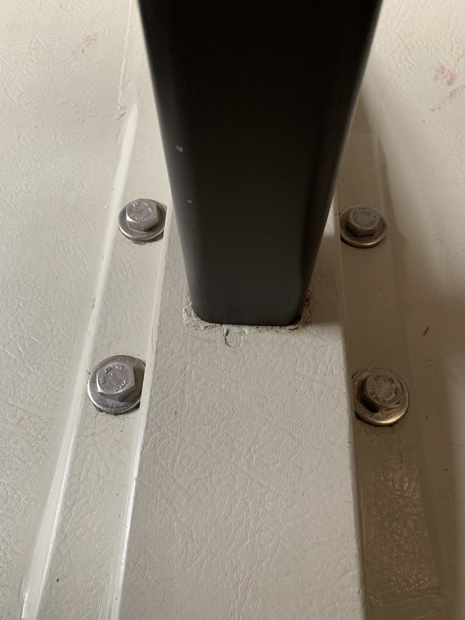

CharlotteMaxi77 1 Postad onsdag kl 20:14 Min kompis frågade ”finns det några grund här?”. Nej, svarar jag. 50 meter senare dunkar vi in i ett grund. Vi körde för motor, ca 3 knop. Vågorna gjorde att vi kom därifrån efter ett par minuter, det var ett bergsgrund som kölen åkte på. Min fråga är: hur kontrollerar jag för eventuella skador? Tror ni det blivit några större skador? Båten flyter än… :) Jag har googlat och läst jag ska kolla efter vatten i svinkölen men det finns ju inget sådant på en Maxi 77:a… och inga träplankor att lyfta på heller… mvh, Novis Dela detta inlägg Länk till inlägg Dela på andra webbplatser
Wildeside 481 Postad onsdag kl 20:27 Nedanför nedgångsluckan så sitter kölinfästningsbultarna, Det är väl dom du ser i bilden. Läcker det inte in vatten där så är det ingen fara med läckage. Rodret kanske har fått sig en smäll så det kan va bra att kolla roder och infästningar så att dom inte är skadade. Inombordare eller utombordare? inombordare då kan s-drevet fåt sig en smäll Dela detta inlägg Länk till inlägg Dela på andra webbplatser

CharlotteMaxi77 1 Postad torsdag kl 08:15 36 minuter sedan skrev excel319: Ser du inga sprickor i akterkant köinfästningen och inte har någon vatteninträngning, så skulle inte jag vara orolig. Maxin har en stabil kölinfästning och tål en hel del. Tack för svar! 🙏 Är kölinfästningwn det jag skickade kort på? Dela detta inlägg Länk till inlägg Dela på andra webbplatser

excel319 552 Postad torsdag kl 09:47 1 timme sedan skrev CharlotteMaxi77: Tack för svar! 🙏 Är kölinfästningwn det jag skickade kort på? Jag tolkar det som om det är den främre infästningen du har på bild. De aktra bultarna borde sitta i stort sett rakt under ingången till båten. Jag vet inte exakt utan det är mer en generell beskrivning. Dela detta inlägg Länk till inlägg Dela på andra webbplatser
