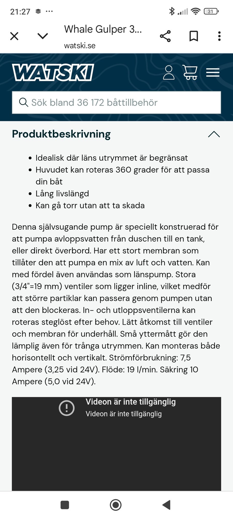

Bränt länspumpen?
Hej.
Jag håller på och byta sanitetsslangar och för att undvika ”spill” stängde jag av alla ventiler som har med toaletten att göra. Även duschlänspumpen visade det sig. När  jag ändå fick in lite vatten på durken använde jag länspumpen för att pumpa ut det (glömde att ventilen var stängd). Efter ett par ggr dog pumpen, kom på att ventilen var stängd så öppnade den. Det var rätt mycket tryck uppbyggt i slangen. Finns det någon säkring eller liknande som har gått eller är det bara att införskaffa en ny pump?

Bruksanvisning ger att det finns en 10 A säkring.

Whaler Gulper 320 är ju en membranpump med fram och återgående rörelse och har backventiler i pumphuvudet. Klarar att gå torr en bra stund men blir nog värre om den får pumpa vatten mot en stängd ventil och trycket bara ökar och ökar.
Blir inte riktigt klok på själva motordelen, ser ju inte ut som en vanlig elmotor.
En roterande rörelse skall ju omvandlas till fram- och återgående, kan det vara en linjär elmotor?

Motorn driver en "vevaxel" som driver en vevstake som sitter fast i ett membran, typ bakvänd ottomotor.

Jag har en likadan pump. En mycket bra pump, alla borde ha en sådan som länspump.
Köpte dessutom en till i våras, så vitt jag vet satt det ingen hängsäkring på pluskabeln, däremot rekommenderades det att man kopplade pumpen via en 10A säkring.
Klickande ljud… möjligen kan det vara så att någonting fastnat i pumpkammaren och hindrar pumpen att arbeta. Det är väldigt lätt att skruva isär pumpen, lossa bara den röda klämringen och plocka ut membranet och backventilerna, men notera hur det satt, man kan montera ihop pumpen på några olika sätt, men bara ett sätt är rätt.

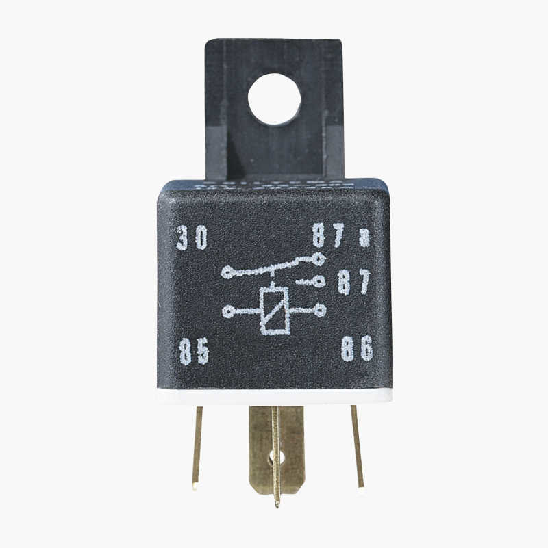

Prylen på bilden är ett tidrelä, som satt vart då?
- Du kanske har ett kopplingsschema?
Redigerad av Hybro
Lattjo att det sitter ett relä med frånslagsfördröjning i installationen. Men någon kanske tänkt till och gjort en fiffig finess så att pumpen går 15 sekunder efter att nivåvippan slagit ifrån.
Om du vill testa relät så skulle jag satt plus på 15 och 30, och minus på 31. Då borde det komma plus på anslutning 87.
Man kan aldrig vara riktigt säker utan kopplingsschema, men ovanstående nummer gäller iaf för bilindustrin.
Eh… eller missuppfattade jag någonting?
85 och 86 är manöverspänning till relät, det spelar ingen roll vilken man kopplar till plus eller minus, men vanligtvis har 86 plus och 85 minus.
30 är ”ingången” och 87 är då utgående spänning då relät är aktiverat. Om det finns en anslutning 87a så ger den spänning ut när relät är inaktiverat.
Enligt DIN 72 552
15 Tändning och dagsförbrukare
30 Batteri, plus
31 Batteri, minus
85 Relä, styrning utgång -
86 Relä, styrning, ingång +
87 Relä, ingång, öppnar och växlar
87a Relä, utgång 1, öppnar

Det lättaste är att koppla plus och minus till 85 och 86 och lyssna på om du hör att relät klickar.
Sedan kan du kolla med multimeterns pip-funktion om du har kontakt mellan 30 och 87 när relät är aktiverat, liksom kontakt mellan 30 och 87a när relät inte är aktiverat.IMG_0368.jpeg.9b84dc0939fa1df08bd9c8b24141e0bb.jpeg
Ja, du missade den lilla detaljen att TS relä varken har anslutning 85 eller 86😅
3 minuter sedan skrev Gripen72:
🤕 Ok, ett timerrelä…
Japp, så jag antar att reläts elektronik tar ström från 30, och när plus försvinner från 15 så börjar relät räkna ned
