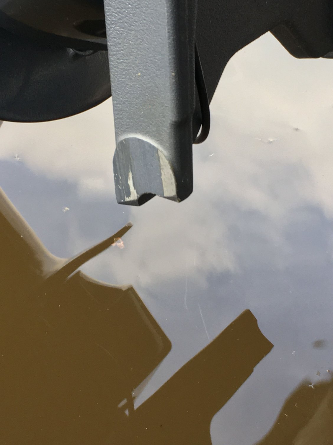

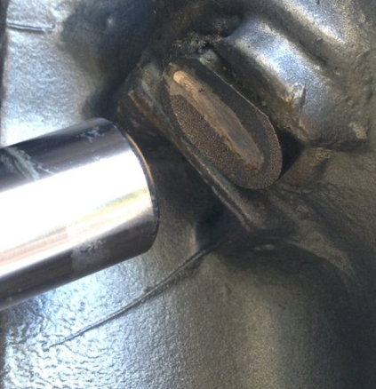

Hittade en bild på ett Amerikanskt forum:
Ser det också ut så här på era Yamaha?
Bultskallen som utgör glidytan fanns bara som reservdel fram t.o.m. 2017.
Kollar man i en nyare katalog så finns denna del inte med längre.
Finns ganska gott om trådar på Amerikanska forum om detta fenomen men har inte hittat något inlägg ännu som har en optimal lösning på problemet. Enligt inlägg på Amerikanska forum är Yamaha medvetna om det men ingen lösning.
Klippt och klistrat från: https://www.thehulltruth.com/boating-forum/1106972-trim-issue-new-yamaha-300-a.html
The issue is the poor alignment of the Thrust Receiver Bolt it is very common on the new 4.2 F300.
Yamaha is aware of the problem for a year and has been verrry slow to provide the new replacement part.
They have not even created a TSB about the problem, let alone a recall. (So they are not held liable)
The original part # is 61A-43376-00-00, this has been superseded to a new number which presently does not show up in the Yamaha dealer computer.

I samma forumtråd på The Hull Truth nämns problemet med att det kärvar på det vis som min yamaha-kille påstod att det skulle kunna göra. Jag vet inte vad komponenten heter på fackspråk, men bilden nedan är lånad från forumtråden. Jag har alltså med vinkelslip och sandpapperstrissa putsat bort någon millimeter gjutgods på båda sidorna på samma ställe som där färgen är bortskavd, detta efter inrådan av min yamahamek. Men vid närmare undersökning (pappersark som bladmått) så är det inte där det kärvar för mig.
