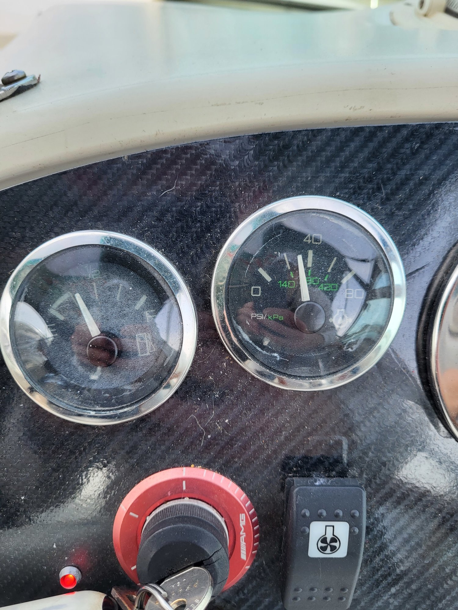

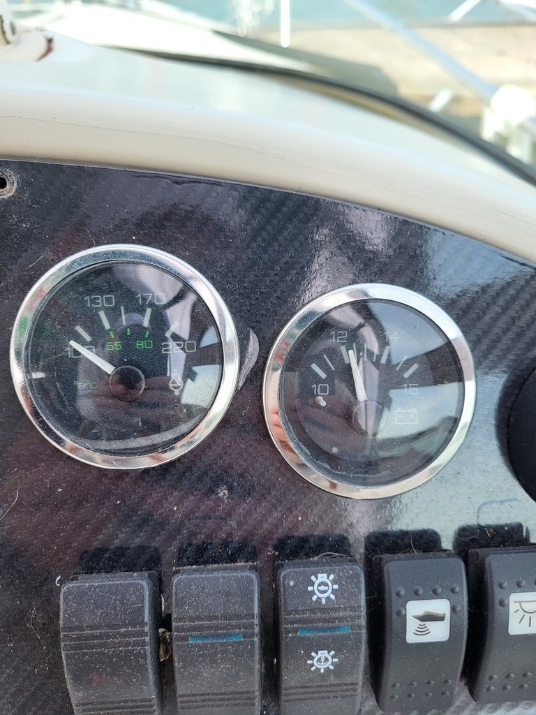

Så här säger iallafall instrumenten i panelen med motor och ström på. Visaren till batteriet fladdrade lite. Vet ej om den gjort det tidigare.
12 minuter sedan skrev Mattens:
Är det med motorn igång?
I så fall är det dålig laddning. Du skall ligga på omkring 14 volt.

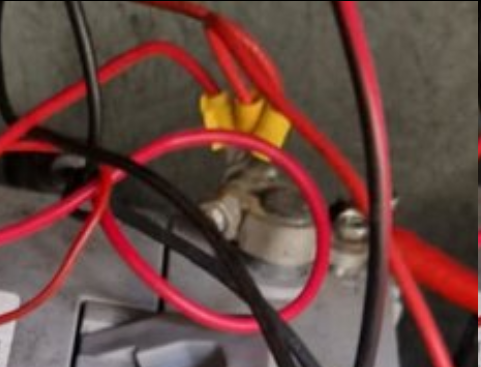

Ja motorn var igång, kanske varit på i en minut i det läget. Gjorde ett fynd, kan det vara denna som spökar?
3 minuter sedan skrev Mattens:
Vet inte - vad sitter andra änden fast någonstans..?

Den andra sitter mot ett batteri. Denna har suttit mot batteriet också, nu är den av och ligger löst.

4 timmar sedan skrev Mattens:
Nej, det låter fel. En tunn kabel som är kopplad mellan två batterier utan något emellan blir sällan bra.
15 minuter sedan skrev Peter_K:
Nej, håller med.
Men om man tittar på elinstallationen kring batterierna rent allmänt så är det ju inte direkt vackert - ett antal klena pluskablar som - osäkrade - sticker iväg lite varstans.
Dessutom verkar de använda fastsättningsskruven som "anslutning", direkt på batteripolskon istället för att dra en kabel, säkra av den nära batteriet och sedan landa den i en kopplingsplint och från denna koppla de klena pluskablarna till allt som verkar behöva permanent-plus.
Är du rädd om båten och dig själv så planera att så snart som möjligt rensa upp denna oavsäkrade härva av klena kablar.

2025-05-18 vid 11:59 skrev Mattens:
Suck… Det har redan sagts, eller skrivits, så här skall det inte se ut, man skall ha så få kablar som möjligt anslutna till plus och/eller minuspolerna, helst bara en på varje. Sedan kan man ju ansluta dessa extrakablar till en gemensam plint, och försäkra sig om att dom är avsäkrade.
På bilden ser det ut som om det finns en klen röd kabel som förbinder de båda batteriernas pluspoler, så skall det inte vara.
Om två batterier skall kopplas ihop skall det vara med grova kablar, om nu batterierna ingår i samma batteribank.
Om båtens startbatteri och förbrukningsbatteri är ihopkopplade på sådant sätt riskerar du att förbruka båda i hamn och inte har någon ström kvar att starta motorn med när du skall lämna hamnen.
2025-05-18 vid 10:52 skrev Mattens:
Det är ingenting konstigt med att visaren på voltmetern fladdrar litet, varje gång du slår på en förbrukare så hoppar nålen till, det blir ett spänningsfall, men generatorn kompenserar detta, men det tar någon halv sekund eller mindre och då hoppar nålen tillbaka.
Det låter nästan som om du har generatorfel, som redan nämnts.
