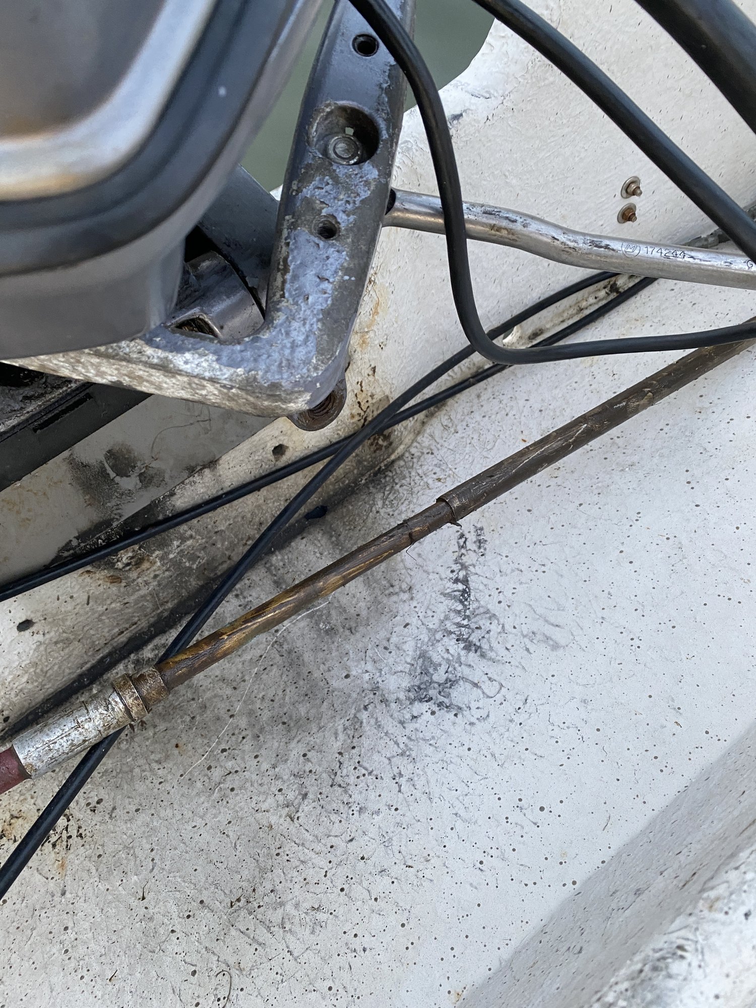

Min styrning (mekanisk) slutade tvärt att fungera i höstas, det var sista turen så det fick ligga över vintern. Nu är båten sjösatt och ratten är fortfarande helt fast.
Nu är styrvajern helt frilagd från motorn, och ratten är helt stum. Någon som varit med om liknande? Jag tänkte fetta in kolven som är vid slutet av styrvajen, men tror inte det hjälper...
Motorn jag har är en 30hk Johnson 2-takt, vet ej specifikationer på ratt.

Ta isär, undersök hur den fungerar och vad som fastnat. I bästa fall behöver du bara göra rent och smörja upp, sen tuta och köra igen. Eftersom du redan tagit loss kabeln från motorn, och kollat att motorn kan röra på sig fritt, så fortsätt med att att ta loss wiren/teleflexkabeln från rattens nav och se till att den löper fritt i sitt hölje.
Om ratten är stum ändå, så är problemet i navet. Öppna och undersök vad som hänt där inne.

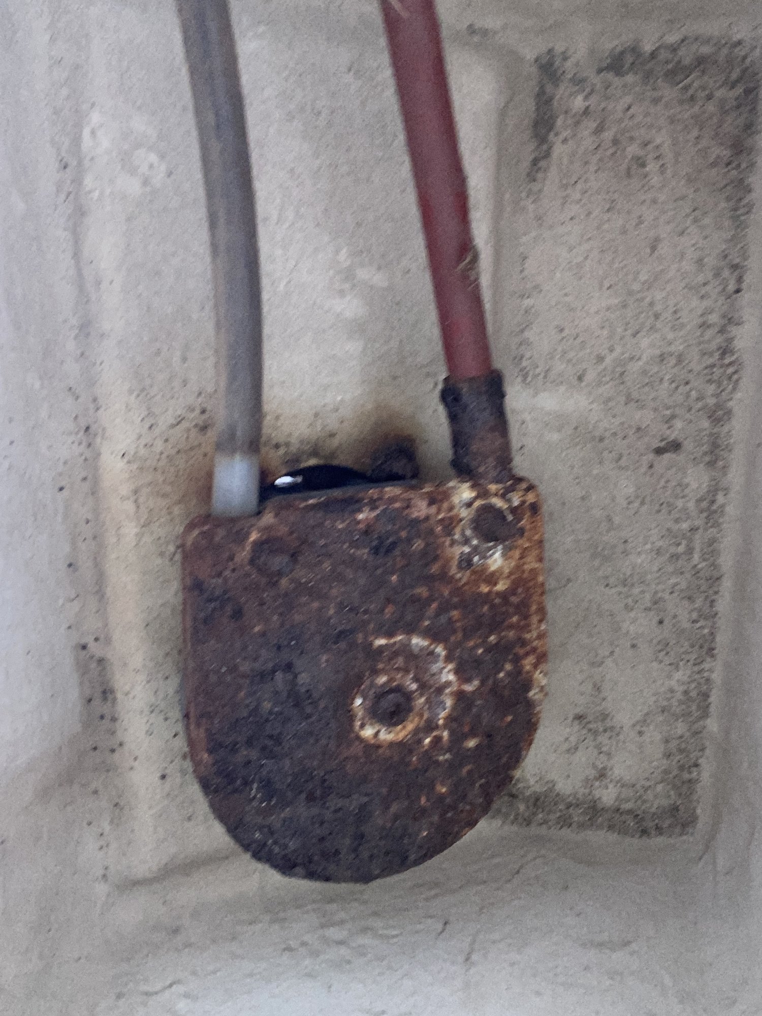

Var ute och kikade nu precis, och vad jag tror är felet är undersidan av ratt-fästningen. Ska skaffa rostborttagning…

Jisses!
Ta bort och kasta!
Man ska ha väldigt ont om pengar och väldigt gott om tid om man ska ge sig på att försöka återuppliva den. Jag skulle dessutom inte lita på resultatet. En styrning som går sönder kan ställa till med en allvarlig olycka.
Jag litar på ditt omdöme! Köpte båten förra sommaren, totalt o-vetandes om att det såg ut såhär (var 23 år och impulsiv). Det blir till att köpa ny ratt, styrsnäcka och styrkabel. Missar jag något?😆

Borde väl räcka med en ny styrväxel och kanske styrkabel, ratten kan normalt lossas med en avdragare.
Om du nu inte vill ha en ny, häftig ratt, förstås 😀
Så skulle jag också gjort, sa ofta min far, när jag pysslade.
Som sagt. Ratten kan du kanske återanvända... om du får loss den i ett stycke. Det kan vara svårt nog utan rost.
Oj, ja då får jag snabbt ta tillbaka mina satsade pengar på att det enbart var kabeln.....😂
Jösses. Jag har sett en del gamla styrningar på öppna styrpulpetbåtar. Men jag har aldrig sett någon som ser ut så där ...
