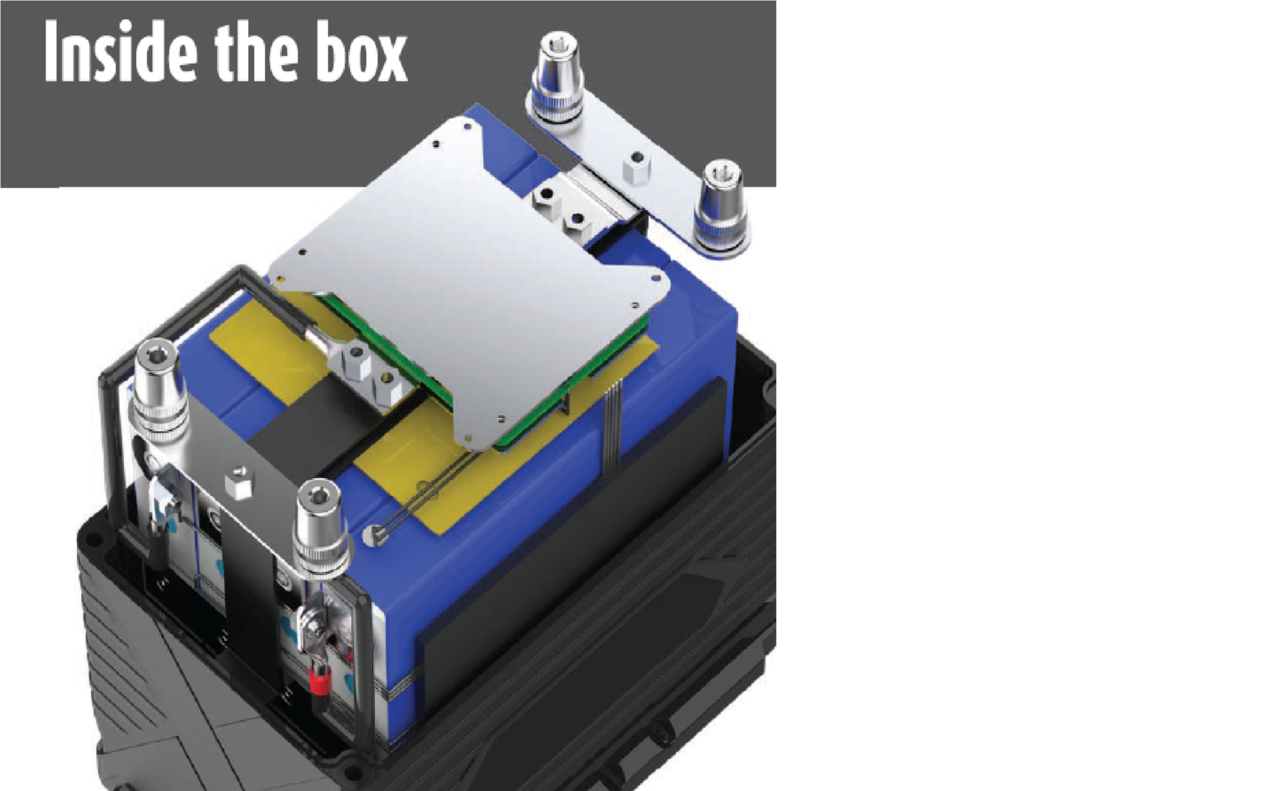

På sprängskissen ser man att det är rätt rejäla kablar o anslutningar mellan celler, BMS och polskor. Det ser ut som EVE-celler om de inte luras med färgsättningen. Det är välkända celler som kräver komprimering och det får de nog i batterilådan. Databladet anger 100A konstant och 800CA som startström och det verkar rimligt med de dimensionerna. På bilden syns även hur de dragit anslutningar för BMS till respektive cell för mätning och balansering. Balanseringen finns lite olika uppgifter på men 40mA som är lägsta vrdet jag hittat torde räcka.

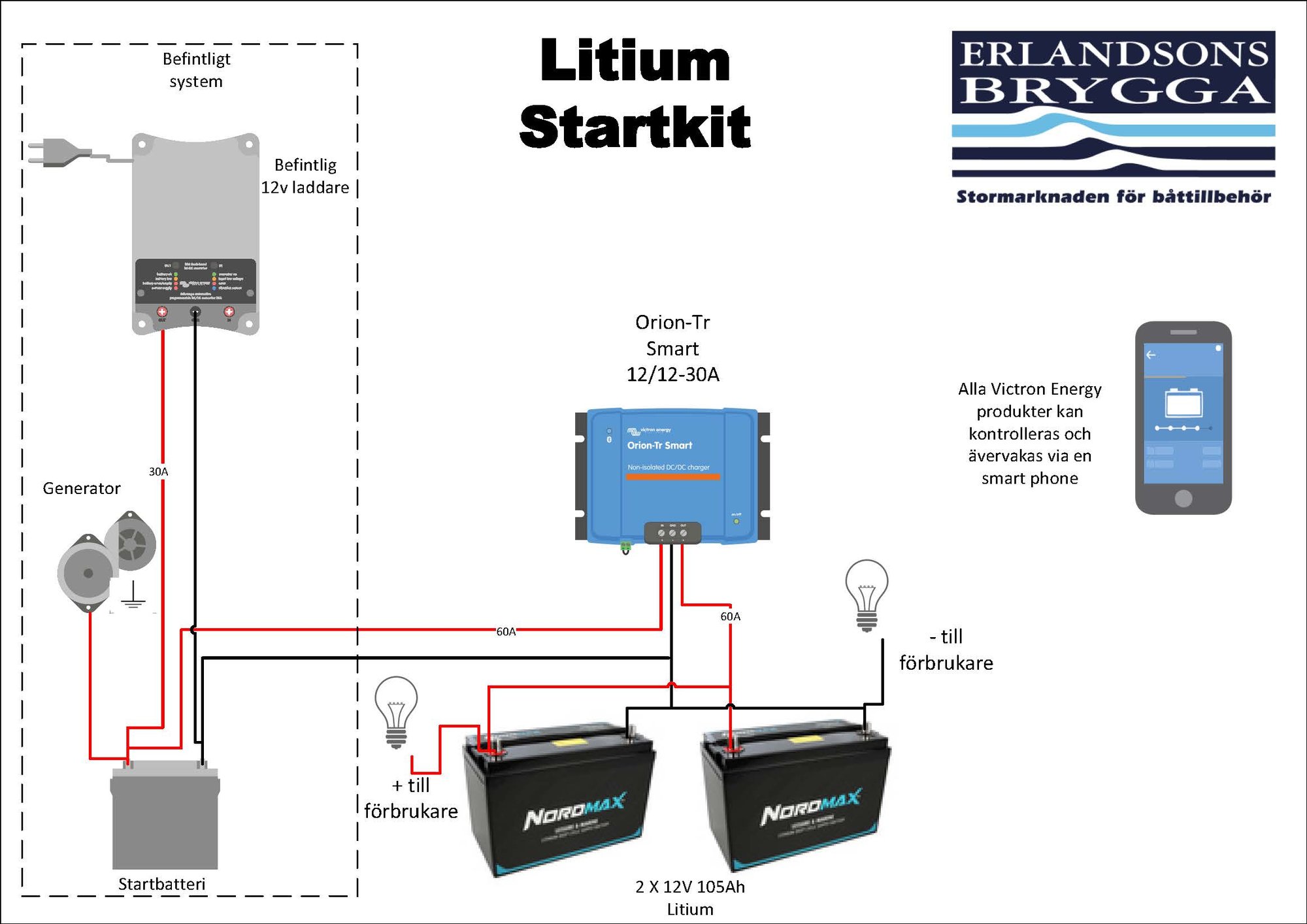

Erlandssons brygga har satt ihop ett kit med ett par batterier och en Victron Orion 12V-30A som de säljer i paket. På deras hemsida finns även ett tydligt kopplingsschema hur man kan koppla in ett sådan paket om man vill byta från bly till LFP (skiljerelä är överflödigt med Orion i systemet). Även i den paketlösningen så snålas det för att hålla priset nere genom att välja den äldre  Orion 30-12 istället för den modernare 50-12 som har betydligt lägre förluster (blir mindre varm).

Mina reflektioner.
  • 110 Ah bör räcka väl för att ersätta en blybank på 250 Ah och kanske ännu större under förutsättning att man inte vill ligga still i flera dygn och saknar solpaneler. En timmes motorgång med en idag normalstor generator ( 50 - 100 A) fyller ju halva batteriet.
  • Prismässigt är det batteriet ganska likvärdigt med tre 75 - 85 Ah våta blybatterier (ej rea) och faktiskt billigare än AGM-batterier.
  • Om jag förstår det hela rätt så hanterar inte batteriet laddströmmen från generatorn, så den kan ev. bli överhettad.
Om vi utgår från ett "fullständigt standardschema", vad behöver åtgärdas?
Obs!
Detta är mina kvalificerade gissningar utifrån min ganska rudimentära kunskap om LFP-batterier.
  • Regulatorer för solceller och vindsnurra måste programmeras om eller ev. bytas ut om det inte går att ställa in rätt värden.
    Läs tillverkarens rekommendatione3r, men i princip gäller följande.
     - Bulkspånning max 14,6 V, men om man väljer en lägre bulkspänning så att batteriet bara laddas till 80 - 90 % ökar livsläöngden avsevärt.
     - Floatspänning enl. tillverkarens rekommendation.
     - Equalize-laddning ska inte användas.
     - Temperaturkompensering ska inte användas.
  • Kablar från motor till startbatteri bör ses över och ev. bytas om de är klena eller i dåligt skick nu när laddströmmen kommer att vara betydligt högre under längre tid.
  • Kablar från startbatteriet till batteribanken (LFP-batteriet) bör ses över och ev. bytas ut.
  • Skiljerelä och kablage bör ses över och ev. bytas ut så att det klarar de högre strömmarna även under lång tid.
  • Troligen är det lämpligt att en DC/DC-omvandlare installeras för att dels få rätt laddspänning från generatorn och dels för att kunna begränsa laddströmmen för att inte generatorn ska överhettas. Om man redan her en DC/DC.omvandlare ska den troligen programmeras om.
    (Vissa LFP-batterier verkar ha funktionen att begränsa laddströmmen inbyggd, men jag vet inte hur det är med Nordmax.)
    Att tänka på!
    Om man installerar tex. en  Victron Orion-TR Smart 12/12-30A så har man redan från början valt bort möjligheten att kunna ladda batterierna så snabbt som möjligt. Varför ha en 100 A generator om man ändå bara kan ladda med 30 A?
    Det kan vara bättre att satsa på en Victron Orion XS 12-12 V 50 A om man vill ha möjligheten att laddda mycket under kort tid..
    Här skiljer sig nog önskemålen mellan en seglare och en "motorbåtare". Seglaren vill ladda maximalt under den korta tiden motorn går på väg in och ut ur hamn medan motorbåtsföraren kanske ändå ska köra någon timme eller tre innan det är dags att lägga till.
  • Ta över styrningen av generatorns laddningsregulator istället för att ha en DC/DC-omvandlare !?
    Om man tar över styrningen av generatorns laddningsregulator borde man kunna begränsa generatorns laddström genom att sänka laddspänningen.
    Hur gör man det?
  • Om flera LFP-batterier installeras parallellt verkar det viktigt att de kopplas ihop minst som enligt schemat, men helst med lika långa och lika kraftiga kablar till varje batteri från en gemensam kopplingsskena.
    (Nordmax skriver inget om detta, men andra leverantörer gör det.)
Lämna gärna synpunkter och kommentarer, för detta är ändå på en ganska låg nivå eftersom jag inte är särskilt insatt i tekniken.

Jag börjar med de svårfunna hänvisningarna jag skrev om i inledningen...
(Om dina övriga frågor kvarstår efter att ha kollat schemat så återkom gärna, jag tror det mesta klarnar med nedanstående kunskaper)
Jag fick ett reklammail och hade inte kollat deras hemsida. Kan bara hålla med, det var inte lätt att hitta. De har dessutom höjt priset på startkitet i förhållande till erbjudandet i mailet. Sen är jag tveksam till Orion 12/30, den har rätt stora förluster (13% = mycket värmeutveckling, kolla kylflänsarna...). Själv skulle jag nog välja Orion 12/50 (1,5% i förlust) även om den kostar lite mer. Produkten hittas på "Startkit" och har artnr 15538-1 , där finns även kopplingsschemat. Om du begränsar dig till ett batteri och en Orion 12/50 så blir kostnaden avsevärt lägre än deras startkit.
https://erlandsonsbrygga.se/litium-startkit/?_gl=1*b6y4ch*_up*MQ..*_ga*OTgwNjQzMjM5LjE3MzQ2MjQ1NTc.*_ga_GN6S51QVZX*MTczNDYyNDU1Ny4xLjEuMTczNDYyNTk5MS4wLjAuMA..
Om du använder deras kopplingsschema så hanterar Orion all laddning från generator, 240V-laddare och solceller. Självklart kan du ansluta solcellsregulatorn direkt till LFP om du kan ställa om regulatorn.
Erlandssons elektronikansvarige "Hampus" har även spelat in en Youtubevideo om LFP-installation (det finns med olika antal prylar) där han visar o förklarar kopplingsschemat.
Å rätt va de e så är väl länken till kopplingsschemat försvunnen så jag lägger in det här:
(Jag saknar säkring o huvudbrytare för LFP-batteriet men de ser kanske schemat som typschema och inte fullständig installation)
15538-1-Bryggan-Lithium-Startkit-Koppling-PJ.thumb.jpg.67fbf631b5a2c6d8cb36ec6e9fa0f691.jpg
Priset på startkitet 19,340 kronor, är absurt. Köper du batterierna löst hos dom kostar dom 4,295 kr styck och en Orion 12/30 (som du antagligen inte vill ha) 3,400 kronor, alltså totalt 11,990 kronor. Lägger du på 1800 kronor så får du en Orion XS 50A i stället.
Och ändrar dom på priset på batterierna till 8000 kronor styck som dom hävdar att dom borde kosta, så hade åtminstone jag valt ett annat batteri eller gått till en annan butik. Dom batterierna är inte speciella på något sätt.
Instämmer fullständigt. De måste ha fått hjärnsläpp med det priset. Utskicket jag såg var under 10.000 vilket var rimligare. Sen skulle även jag betala lite mer för uppgradering till XS 50A om jag hade varit spekulant.
Jag tror det blir priskrig på 12/30-modellen för att få den utsåld och då kommer det att bli sådana här paketpriser (typ 10.000:-). Men vem är intresserad av en laddare med så stora förluster o värmeutveckling?

5 timmar sedan skrev Lintott:
Vem är intresserad av att begränsa sin 100 A generator till 30 A laddström?
När jag kör motorn max en kvart när jag lämnar min natthamn och en kvart när jag lägger till vill jag ladda maximalt.
Helst vill jag ju då ladda med 100 A så att jag får 50 Ah laddning, men samtidigt vill jag ju kunna begränsa laddströmmen för att inte slita på batterierna om det är soligt eller vindstilla (lång motorgång). Det borde funka att styra laddspänningen med generatorns regulator.
Hur gör man det?
Tillägg: Man kan tydligen paralellkoppla Victron Orion, men 2×4000:- kronor är kanske onödigt dyrt om man kan överstyra generatorns regulator på något billigare vis.

6 timmar sedan skrev ABC:
Orion XS säljs för 4000:- kronor tex. här,
https://sunlux.se/produkt/victron-orion-xs-12-12-50a-dc-dc-laddare-oisolerad/
21 timmar sedan skrev Mackey:
Hur gör man det?
Jag har 80 A generator. Den laddade ca 65A till mina LFP. Efter en kort stunds körning var generatortempen 90 grader. Då slog jag av laddningen för att inte förstöra generatorn. Med ORION 12/12 50A så blir generatorn inte överhettad.
Annars kan man installera en Balmar generator eller liknande (kostar nog över 10kkr med specialregulator) med bättre kylning än standardgeneratorn
