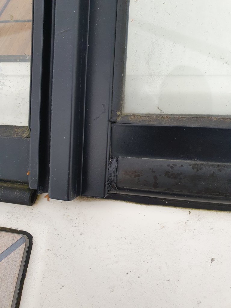

Hej.
Vi har alltid haft problem med att det har kommit in vatten i SB rutram på vår båt, men aldrig riktigt undersökt varför. Insåg idag att det är ganska uppenbart, klåparna som har monterat ihop båten har ju klippt listen under rutan typ en halv centimeter för kort. Hade jag insett detta för ett år sedan så hade det fortfarande gått på garantin, nu blir det väl att fixa själv. Hur skulle ni ha fixat detta? Byta ut listen känns som ett hyfsat stort projekt (kanske framför allt att få tag på rätt profil), tror ni det går att få det snyggt med Sika? Eller något annat smart knep man kan ta till?
Den lilla glipan skulle jag fyllt med Sikaflex men sett till att maska av ordentligt så det bara fyller hålet. Kolla även under/bakom så inte kletet tar vägen någon oönskad stans.
Typ göra en fyrkantig avmaskning runt och så bara fylla upp hålrummet bredvid listen med Sikaflex?

Nja, vi har haft vattenproblemet sedan båten var ny, så listen har nog alltid varit för kort. Dock kan det ha blivit värre med tiden, jag tycker att hade glipan varit så där stor ifrån början så borde jag inte ha kunnat missa den. Flytta den känns inte som något alternativ, den sitter som berget (och jag vill ju inte ha någon glipa i andra änden heller).
Ja!

Först gör du rent ordentligt med aceton.
Svart Sikaflex är ju bra, finns även i små förpackningar, eller "brukar finnas".
Biltemas svarta marintätningemedel är också bra.
Med allt sådant här kladdigt tätningsmedel är det ju då bra att maska först.
Engångshandskar är bra, liksom, en kopp med vatten och några droppar diskmedel i.
Med någon form av speciell skrapa, spatel eller en glasspinne eller en vanlig bordskniv doppas i diskmedelsvattnet formar man sedan fogen innan den stelnar, man kan ju stryka ut den med ett vått finger också. Man brukar ju inte lyckas få det snyggt första gången... Tänk då på att ny tätningsmassa inte fastnar speciellt bra med redan härdad massa.

Nja, har dålig koll på olika Sikas varianter, blev vanlig 291i här. Inte heller mycket att göra rent då hålet som skulle fyllas var alldeles för litet för att kunna få ner något större än möjligen en tops. Men jag har svårt att tänka mig att det skulle ramla bort i varje fall 😂

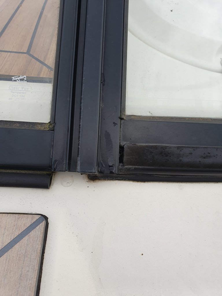

Jag kan efter sommaren notera att detta inte hjälpte ett dugg. Tänkte höra om någon har någon mer idé. Båten med problemet är en Uttern D57. Problemet uppstår när vi inte har använt båten på några dagar (och jag tror att detta händer när det har regnat). Det som händer är att så fort jag går upp i planing (dvs båtens för stiger) så kommer det en massa vatten ut ur själva rutramen på SB sida, har försökt markera på bilden nedan var det kommer ut. Vi snackar kanske någon halvdeciliter vatten, nog för att allt man råkar ha liggande där under blir blött. Trodde ju att jag hade pinpointat problemet, men det måste alltså vara någon annan stans vattnet kommer in. Har inte hittat någon annan med motsvarande problem, så det är nog bara mitt ex. Spontana idéer?
