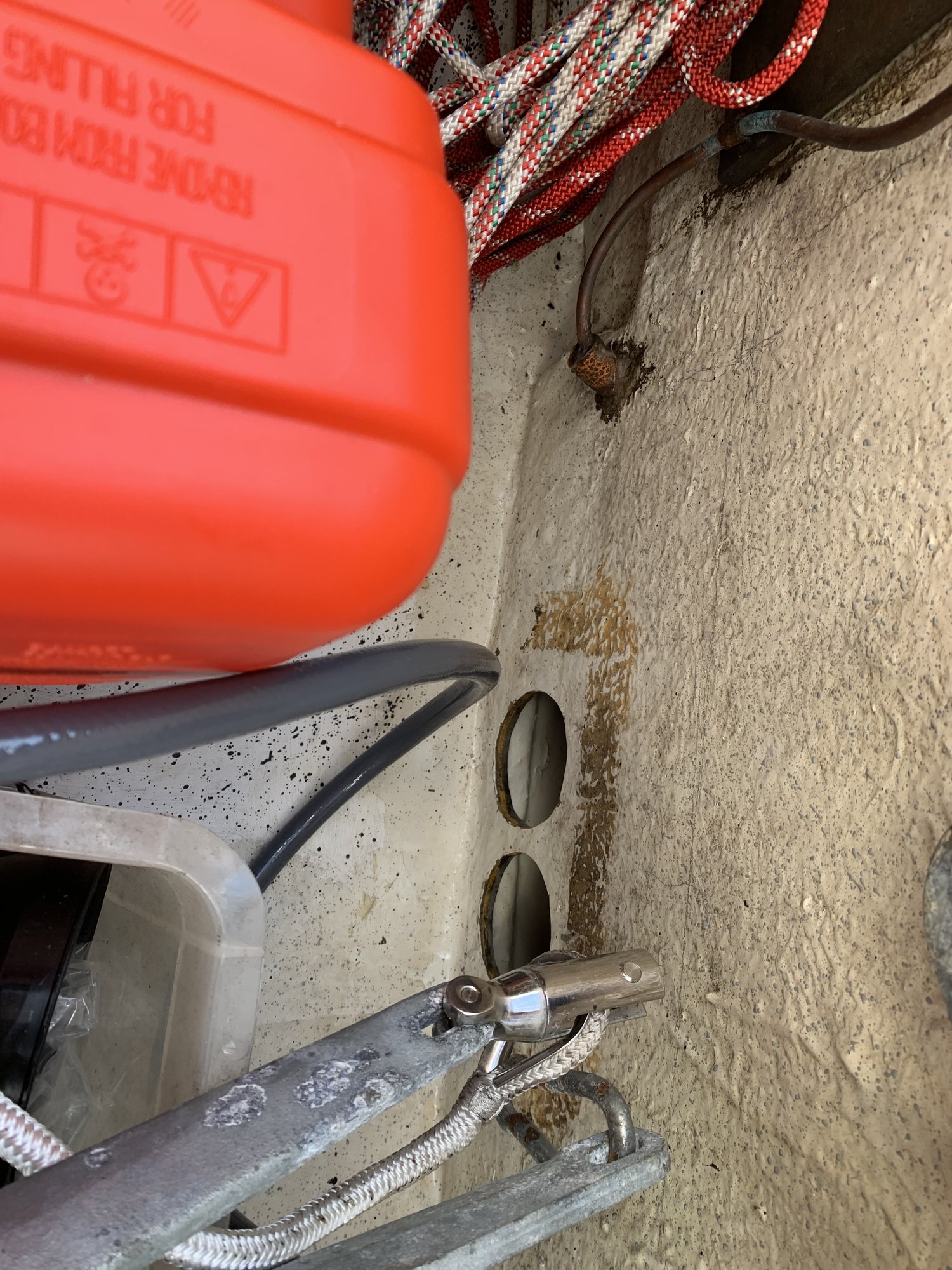

Nu till den egentliga frågan. Vi har två stora hål som leder in till ruffen från tankutrymmet (se bild), och vi misstänker att lukten sprider sig genom dessa in i ruffen. Vi vill ventilera ut bensinångorna istället för att de sprids in i ruffen och har funderat på olika lösningar. En idé är att installera en solcellsventilator med batteri i tankutrymmet för att ventilera ut den dåliga luften. Är det lämpligt med sådan elektronik i ett litet utrymme med bensinångor? Ett annat alternativ är att installera en solcellsventilator lite längre bort från tanken, med ett rör (liknande en motorrumsfläkt) som leder in till tankutrymmet för att försöka blåsa ut luften den vägen. Vad tror ni om detta? Har ni några andra förslag?
Jag bifogar en bild så ni kan se hur hålen i tankutrymmet ser ut. Jag har inte täppt till dem än eftersom det inte känns säkert att ha bensinångor i ett stängt utrymme.

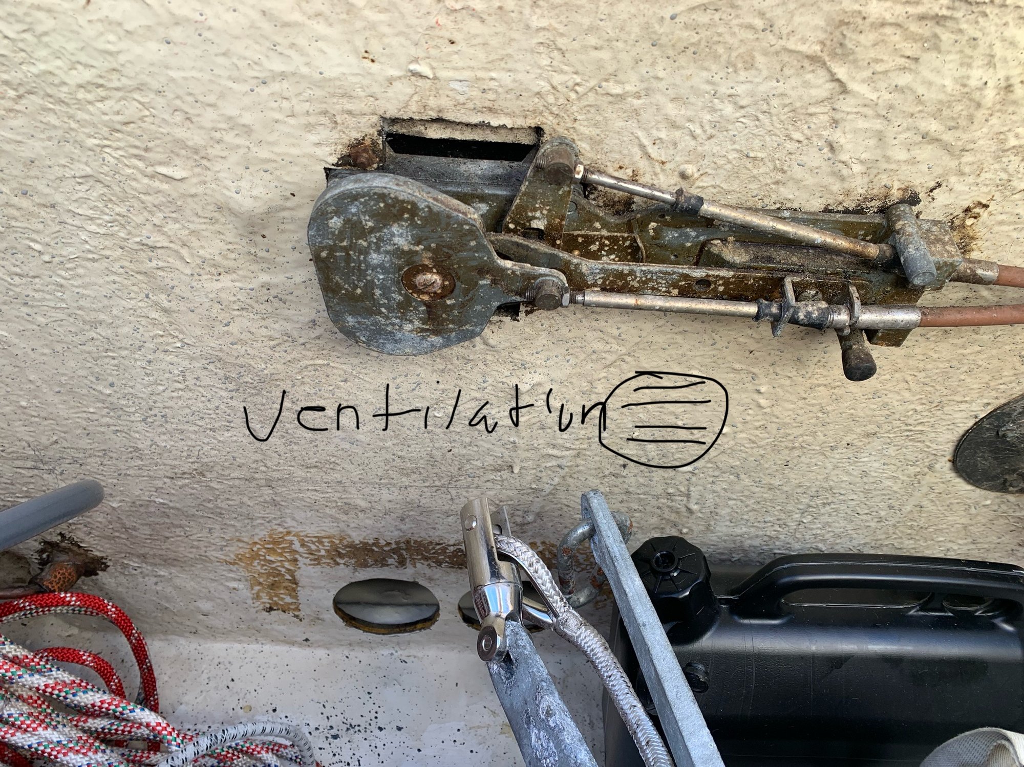

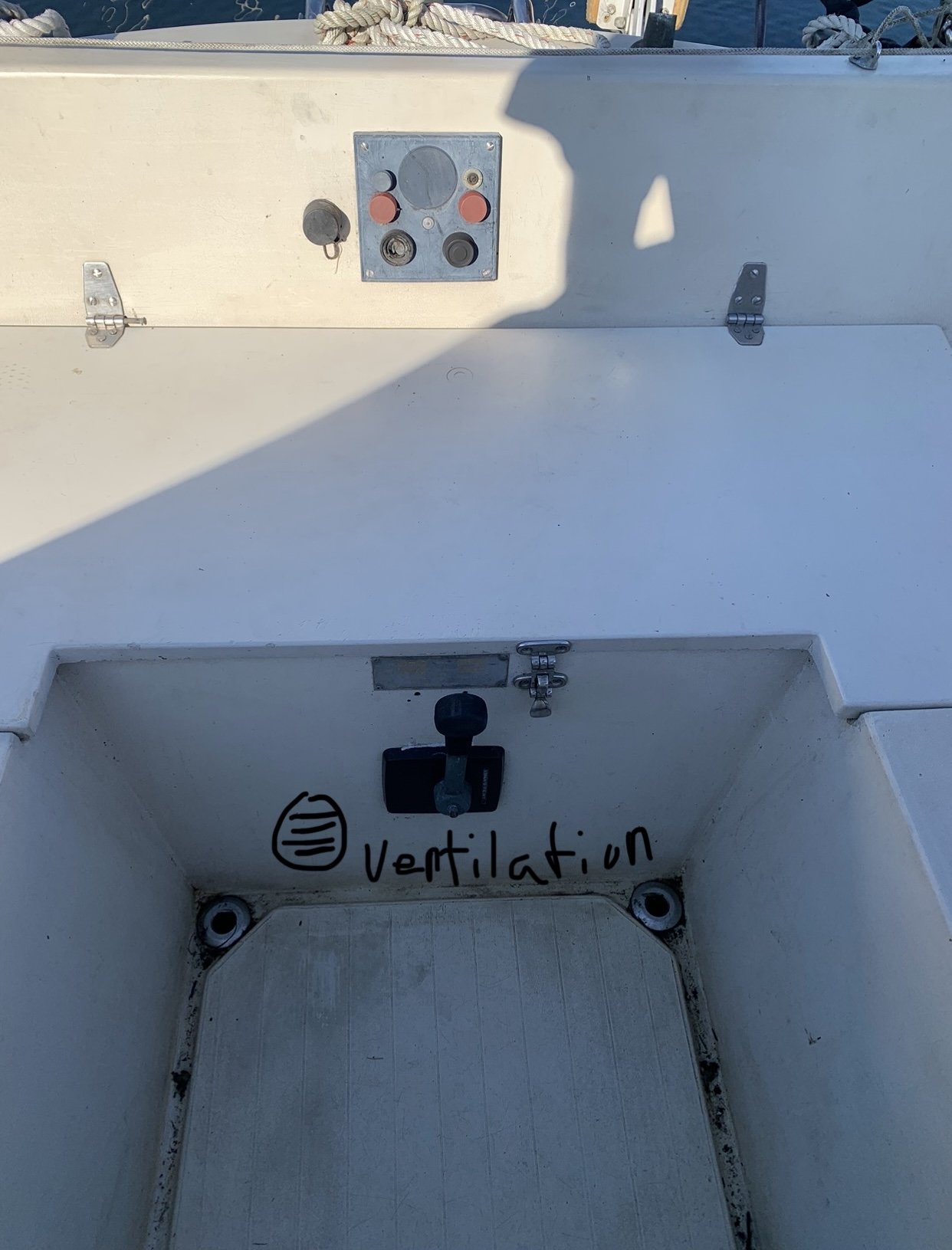

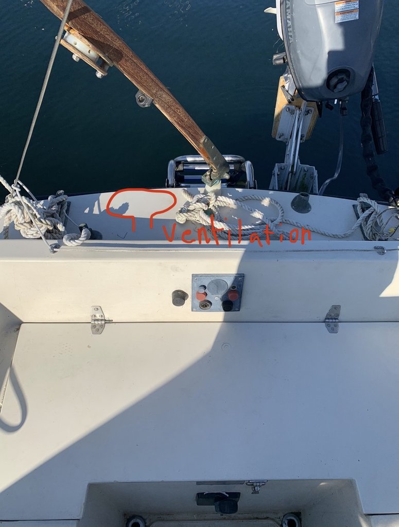

Jag har förstått att bensinångor är tyngre än luft och lägger sig ner mot golvet. Tror ni det funkar att sätta ventilation som jag ritat ut på bilderna? En typ svanhalsventilator (finns andra bättre alternativ?) upptill för att få in luft i utrymmet och sen ett ventilgaller längre ner ut mot i sittbrunnen för att få ut luften och bensinångorna. Ventilgallret mot sittbrunnen kommer i så fall sitta cirka två-tre decimeter ovanför golvet. Eller bör man koppla på någon typ av ventilrör som går ända ner till golvet?

Spontant känner jag att det där lilla akterdäcket är en yta man vill ha fri. Skönt att ha lite svängrum runt knapen när man donar med förtöjning och ankarlina, och så vill du ju gärna kunna sätta foten där när du klättrar upp för stegen efter ett dopp.
Det kanske är bättre att sätta ett par gallerventiler i sargen som motorpanelen sitter i? Då hamnar de även så högt placerade som möjligt.

Hur löser jag bäst tilluft? Funkar ett par gallerventiler? Funkar detta som jag ritat på bilden? En gallerventil högt upp för tilluft och en lägre ner för frånluft. Kan jag med gott samvete täta igen hålen som leder in till ruffen då?
Elektroluxventilator måste väl sitta på en horisontell yta för att dom ska fungera? Eller kan jag montera en sån där gasreglaget sitter idag?
