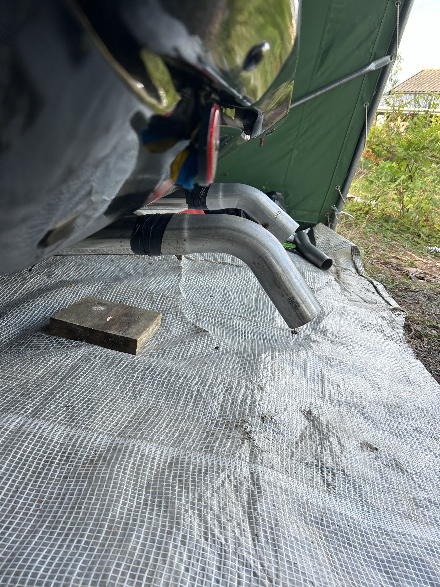

camaro z28 från 72, rapp 355a med dart toppar. Holley sniper insprutning.
2,5” avgassystem med simmons fullföljdes dämpare, rören är dragna över bakaxeln och mynnar ut mitt på bilen i höjd med kofångaren med ca 80cm mellan dem, se bild. Avgassystemet trycktestat och tätat/svetsat nu i dagarna, det är tätt!
jag har ägt bilen i 22 år och brukar den på sommaren ca 2-300mil, typ.
Problem:
Bilen drar in avgaser i coupen när man vevar ned rutorna. Funkar bra att köra med stängda rutor.
Egna tankar:
jag funderar på om det kan bli något konstigt baksug pga undertryck i coupen.
Avgasrörens dragning är inte original, original avslutas dem på sidorna bakom bakhjulet.
Snälla kom med lite tankar och idéer för vidare felsökning.
Vh Johan

Kan du inte få någon temporär förlängning eller sätt på lägre slutrör för att utesluta baksuget, d et kan ju finnas en anledning till att rören går ut där de gör original.
Annars såg det snarlikt ut på min Impala -65 fast jag hade piporna längre isär än vad du har och den hade ju givetvis också en annan design men det kanske blir sämre när rören mynnar ut nära bilens centrum?
Jag kanske har läst/förstått dåligt men det ser ju ut som om du har två ventiler/ventilgaller precis ovanför piporna. Kan det vara där avgaserna kommer in?
Jag tror det är spegling i av piporna lacken.
2 timmar sedan skrev ChristerN:
Den är så blank så det speglar sig 😉
