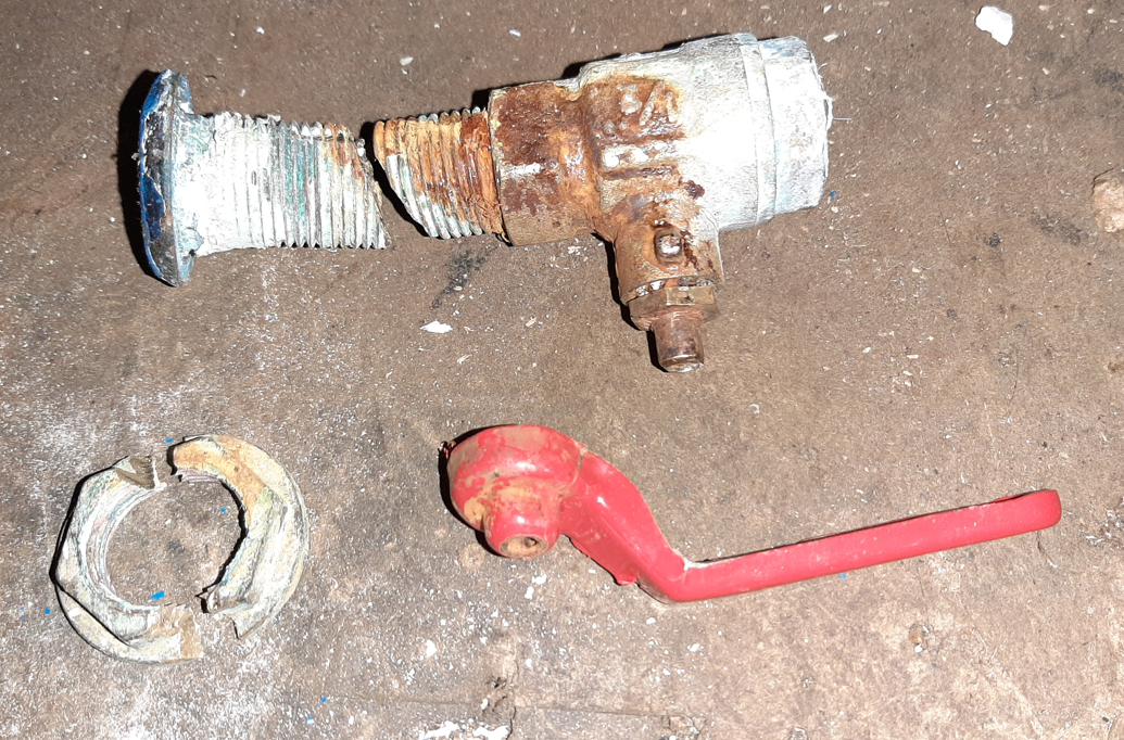

Min plan A var att skruva av kulventil i brons eftersom den kärvar när vi öppnar och stänger och montera ny ventil och stos i komposit.
Rådfrågade en seglarbekant hur han gjorde akutbyte för några år sedan hängandes en kort stund i travelliften.
Han filade till en bergskil och lät frun hålla emot på utsidan mha bergskil och shiftnyckel, bytet till hel kulventil gick smidigt för honom.
Jag tänkte göra detsamma men det gick inte lika smidigt, vi tog i så vi nästan spydde, kulventilen satt kvar, bergskilen vred sig några grader.
Var inte beredd på detta motstånd så lämplig hålsåg låg hemma i garaget, fick använda vinkelkap och bågfilsblad.
Troligen hade kompisen använt PTFE tape och jag hade använt Biltemas motsvarighet till Loctite 577, stört omöjligt att få isär.
Monterat Trudesign skrovgenomföring 1 1/4" vars inre diameter är 30 mm (kulventil 1 1/4" och 1 1/2" har båda diameter inre 32 mm liksom genomföring 1 1/2").
Mtp brist på rätt verktyg fick det bli en skrovgenomföring som inte var maxad.
