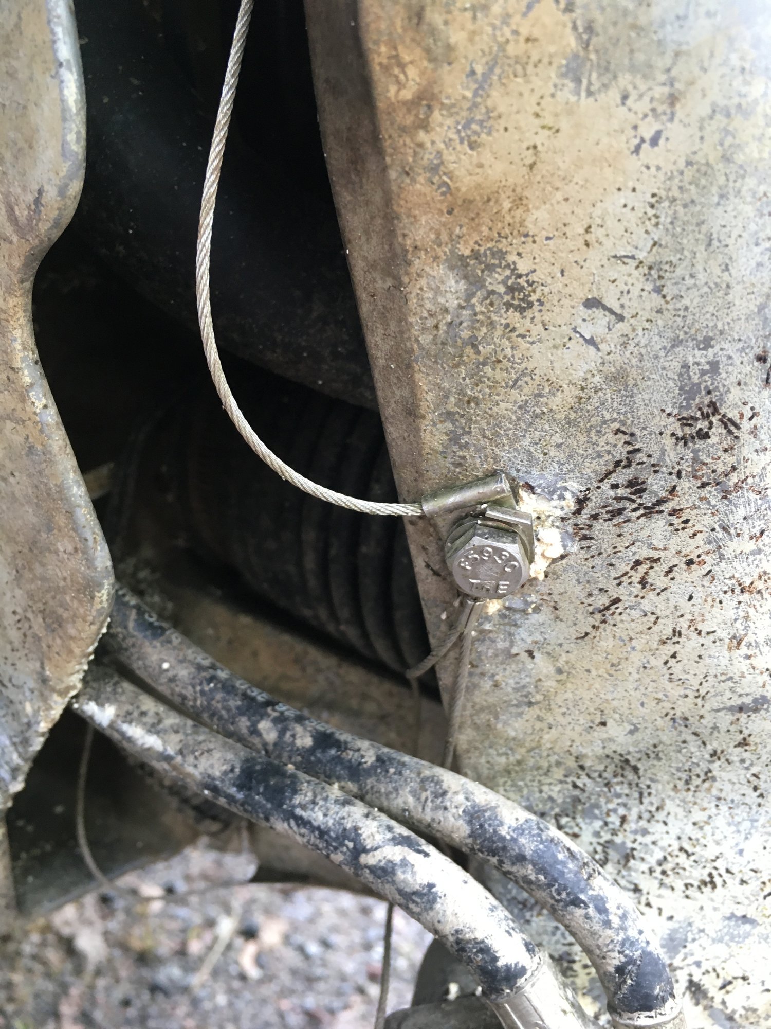

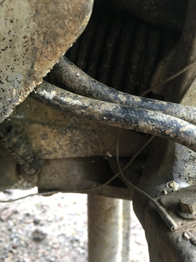

Robbn 3 Postad 11 Mars , 2024 Tjena! Har fundering kring jord kablarna till drevet, är det någon som besitter en skiss eller liknande hur dem ska gå? Vet att där e 1 kabel under varje slangklämma, till anoden och till varje trimcylinder. Men har 1 lös ände jag inte vet vart den ska gå? 😬 Har ett Penta DP-S1 drev men förmodligen samma som dp-sm drevet. Mvh Robert Dela detta inlägg Länk till inlägg Dela på andra webbplatser

NW355 285 Postad 15 Mars , 2024 DP-S1/SM är inte ett 280DP/290DP drev. Antar att 67 och 71 är jordkablar, 71 har tre fästen och 67 två fästen enligt specen. Dela detta inlägg Länk till inlägg Dela på andra webbplatser
Robbn 3 Postad 16 Mars , 2024 Hmm jaa, det stämmer nog, men blir inte riktigt klok på vart dem ska sitta utifrån bilden? 🧐🤷 Dela detta inlägg Länk till inlägg Dela på andra webbplatser

Rollen 593 Postad 16 Mars , 2024 15 timmar sedan skrev NW355: DP-S1/SM är inte ett 280DP/290DP drev. Antar att 67 och 71 är jordkablar, 71 har tre fästen och 67 två fästen enligt specen. Nr 71 jordar slangklämmorna till bälgar och vattenslang, samt powertrimcylindrar. Nr 67 vidare till skölden. 2 Dela detta inlägg Länk till inlägg Dela på andra webbplatser
