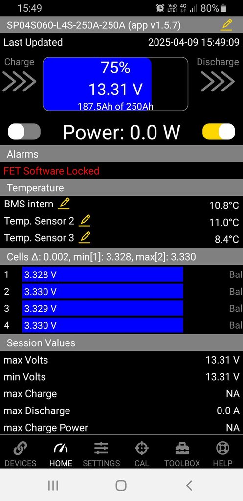

Då har mitt första missöde inträffat med mitt LifePo-batteri. Förra veckan upptäckte jag att batteriet var urladdat och hade stannat på 10V. Som tur var temperaturen i luftan så pass hög att jag kunde ladda upp dem igen.
 Lite korkat hade jag låtit min Victron BMV-712 vara på hela vintern för att kunna åka förbi båten för att kolla batteristatus. Den drar inte så mycket ström så det var inte orsaken men det visade sig att den inbyggda JK Smart BMS drog 65mA påslagen. Med lite andra läckströmmar som länspump hade jag en förbrukning på 70mA. Jag hade också laddat ur batterierna till ca 200Ah innan vinterförvaringen. Då blir det bara 120 dagars batteritid.
Strömförbrukning i JK BMS är inte så lätt att mäta då den är inkopplad med så många kablar till de olika cellerna. Ett annat problem är att BMSen slås på när den får laddning men den stänger inte av sig förrän du håller in knappen i fyra sekunder.
Så om man har solpanelsladdning under vintern men har låg temperurer under större delen av vintern finns det risk att batteriet laddas mer ut än in för att BMSen stoppar laddning under 0C.
Tillsvidare kommer jag koppla av polerna och dra ut balanskontakten under vintern. Det borde räcka att stänga av BMSen och stänga av solladdning men jag behöver mäta lite mer för det. Gör det på mitt nästa batteri.

Varför har du solcellerna anslutna? Utan förbrukning så behövs ingen laddning. Självurladdningen under en vinter är försumbar i ett LFP.
Jag lossade alla kontakterna från BMS (mätning/balansering, blåtand, display) samt minuskabeln mellan batteri o BMS så det ska inte kunna vara någon förbrukning. Batteriet urladdat till 60-65%. För att kunna tända lampor vid besök så drog jag en tillfällig förbindelse från startbatteriet (det är billigare att byta om det blir fel) och slog av alla huvudbrytare.

Den var 5C i batteriet så den tog emot laddning. Det den såg att ha laddat med 50 A i ca 6 timmar. Jag får ta hem dem när jag hinner och mäta igenom celler för ett kolla så ingen är skadad.
1 timme sedan skrev Lintott:
Det du råkade ut för är det jag är orolig för med dropinbatterier där man inte kommer åt anslutningarna mellan LFP-cellerna o BMS.
Det gick att få liv i batteriet. Spänningen hade inte gått under 2.5V per cell och ståt någon vecka på det sättet. Den har kanske gått från 5000 cykler till 3000 cykler. Räcker rätt långt ändå. 😉
Jag håller med om att det är bra att koppla ur BMSen helt när man inte förstår hur den drar ström.

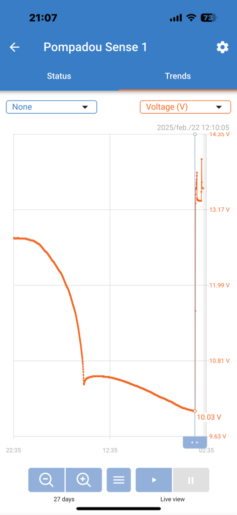

Nu har jag fått hem det tidigare urladdade batteriet. Det hade tydligen stått på 10 V i en månad. Inte bra.
Nu har jag testat två celler i min EBC-A40L. De två visar bägge på en kapacitet på 304Ah. De gav 314Ah förra året och databladet lovar bara 304Ah. Så känns som det rätt bra ändå.
Svårt att säga om detta är en normal försämring eller pga min klantighet.
Jag tror inte att en total urladdning till 2.5V/cell skall vara allt för skadligt men att den har stått länge är mindre bra.

Att batteriet har stått på 10V i en månad tyder på att lågspänningsspärren fungerat på BMS. Vid den spänningen är det inte mycket energi kvar i cellen och risken för oreparerbara skador på cellen är stor. Jag kommer nog, med denna kunskap, att ställa min lågspänningsspärr lite högre när jag drar igång min BMS om några veckor.
Att cellen har tappat 10Ah/3% efter misshandeln är nog lite mer än vad en icke misshandlad cell tappar. Det är ju tillfredsställande för dig att cellen inte har lagt av helt utan tagit laddning och i alla fall klarar specifikationens prestanda.
Själv litar jag inte på "programmerade funktioner" när det gäller kritiska funktioner om jag inte kan övervaka dem regelbundet. Det är ofta så många parametrar som dessutom påverkar varandra i skeendet att risken är att man missat någon effekt av inställningarna. Sommartid går det att ha full koll på laddningsnivån då jag är mycket i båten. Vintertid föredrar jag att frånskilja fysiskt för då kan det inte förbruka effekt.
Förra sommaren lyckades jag missa att BMS var i status "förbrukning är ok men laddning är avstängd". Det berodde på mitt strul med DC/DC-omvandlaren som tvingade mig att reglera laddningen med hjälp av BMS för att inte bränna upp generatorn. När jag kom tillbaka till båten efter några dagar så hade kylboxen förbrukat rätt mycket ström nattetid, dagtid hjälpte ju solcellerna till att leverera ström. Spänningen var dock långt ifrån dina värden så mitt misstag har nog inte påverkat cellernas livslängd. Jag har LFP-paketet kvar i båten och tänker inte göra prestandamätning ännu på några år. Så småningom blir det nog en test och jämförelse med ursprungsvärdena. Jag får återkomma om åldrande när det blir gjort....

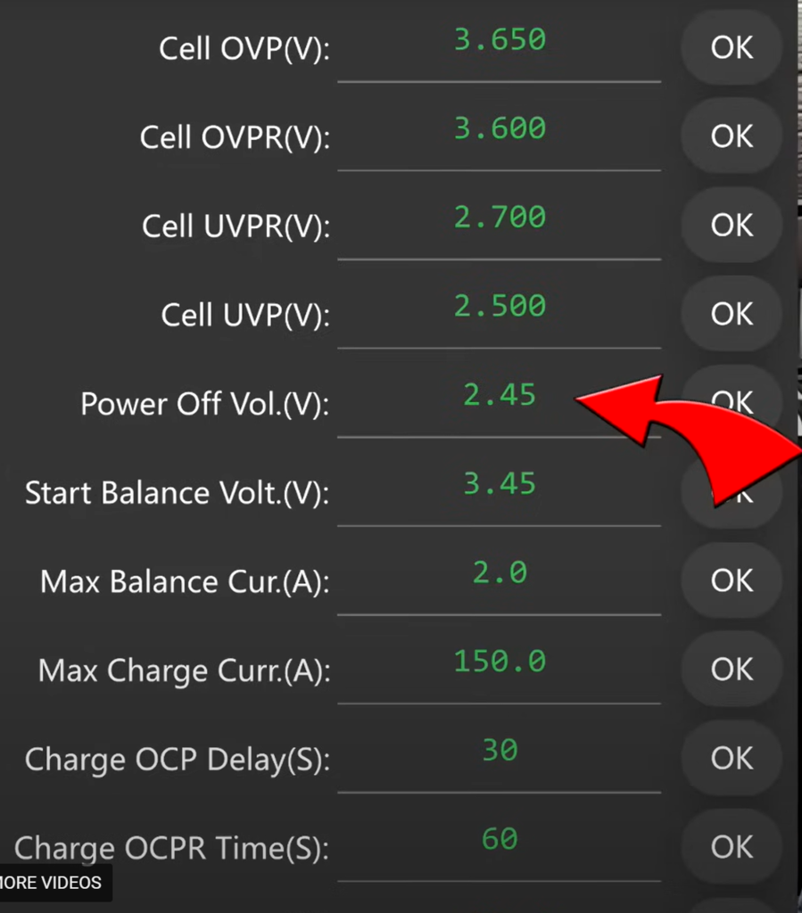

Det är faktiskt lite mer komplicerat än att bara ha en högre avstängningsspänning än 2.5V. Jag hade faktisk en högre spänning men eftersom läckströmmen både kom från BMS och omgivande laster så fortsatte BMSen att lasta batteriet även om den var avstängd. Jag hade en Victron Smart sense som loggade vad som hände efter avstängningen.
Men ser att spänningen återhämtar lite och sedan faller ner till 10V då jag upptäckte problemet och började ladda. Då var fortfarande JK BMSen på och drog ström. Den stängde aldrig av sig.
Den avstängning har jag på 2.45V/cell. Den bör man också höja till 2.5V/cell.
Det är parametern vid pilen från Andys video. Han behandlar inte den så mycket och har satt den rätt lågt.

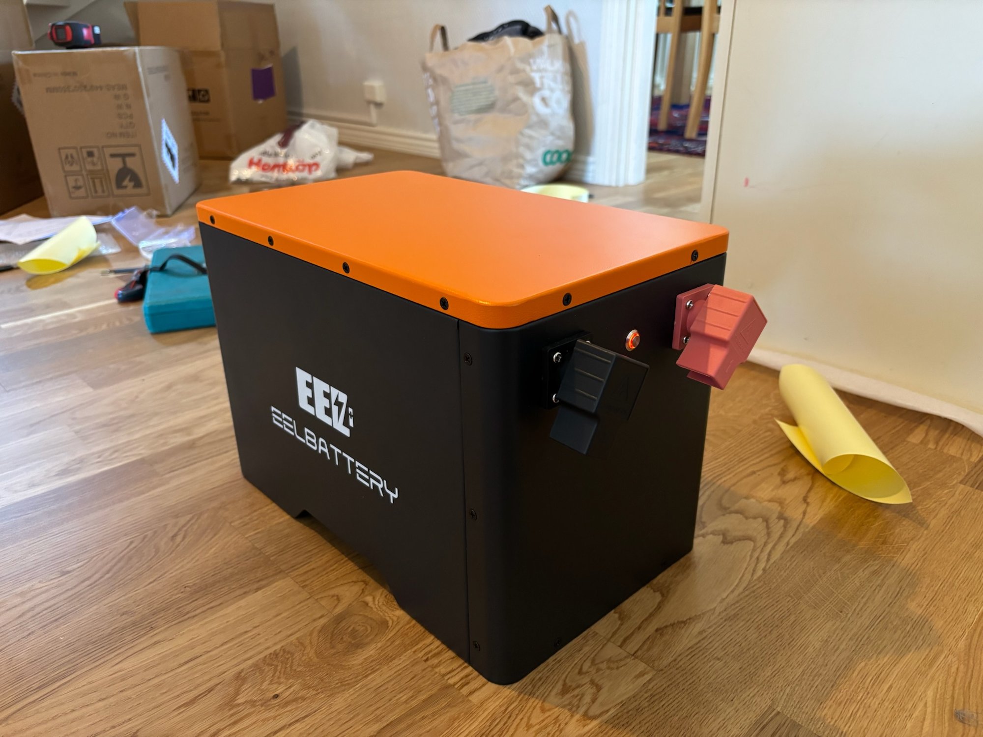

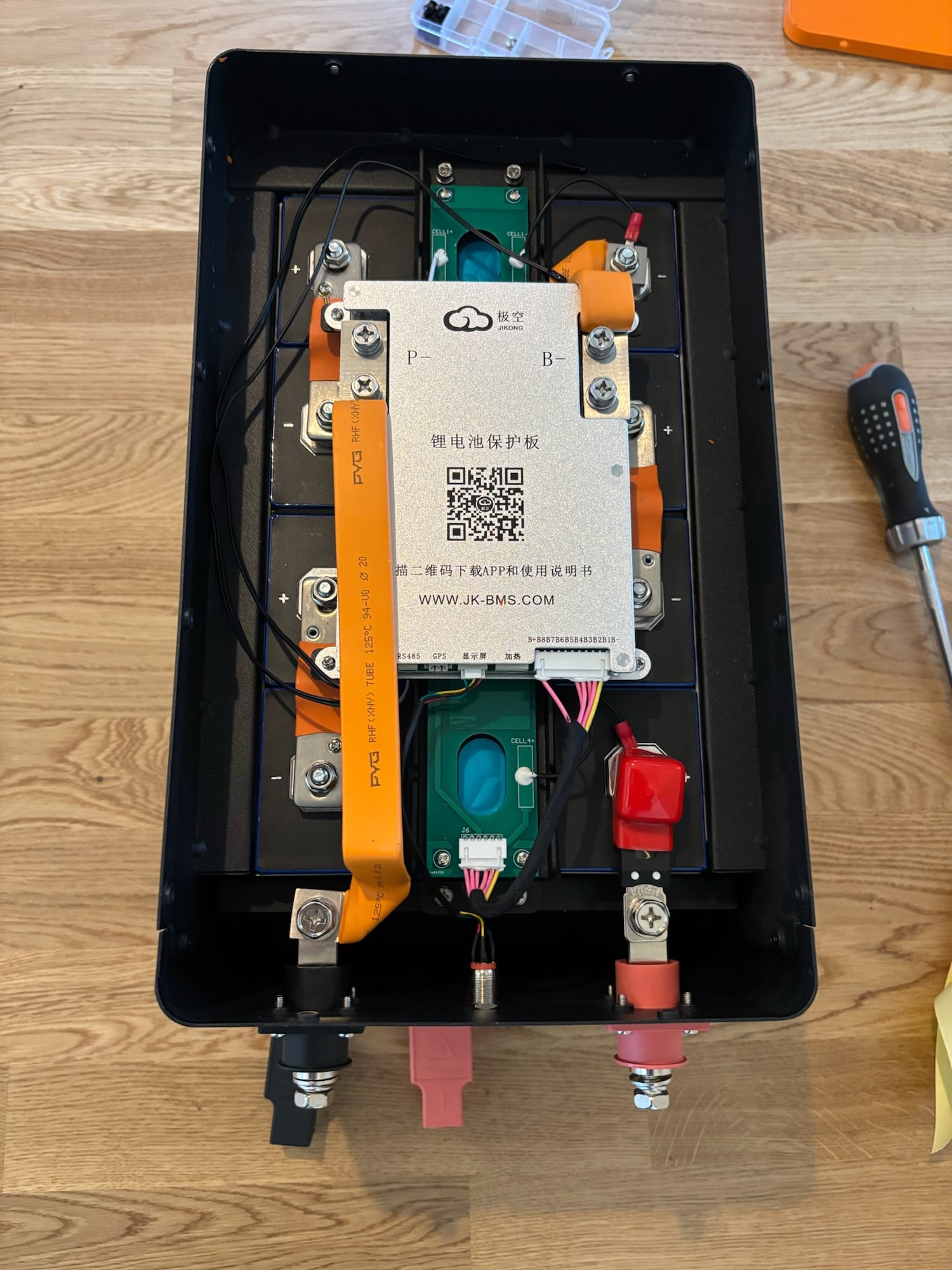

Nu var årets första  batteri byggt. Att sätta ihop EEL-DIY kit var verkligen inte svårt. Om man är lite osäker finns det flera youtubers som visar hur lådan skall skruvas ihop. Dock ingen med de nya coola interna anslutningarna.
Det gäller bara att ha koll så att man inte kortsluter några celler. Det kan vara bra med att dra åt muttrarna på polerna med momentnyckel. 6nm är rekommenderat. Kändes rätt mycket. Med ett färdigt kretskort för att hantera balanseringskablarna var det enkelt att inte göra bort sig med alla anslutningarna.
Mina kit hade fått uppgraderade interna kablar med mjuka laminerade kopparbalkar.
314Ah EVE MB31 cellerna från NKON var perfekt balanserade på 3.29V. De brukar motsvara ca 30% Så man behöver bara ladda upp dem så är det klart.
Mjukvaran i JK B2A8S20P har blivit uppgraderad sedan förra året. Nu har den en Smart Sleep funktion som stänger av batteriet om ingen ström lastar och om spänningen är under en förutbestämd nivå. Den prövar att starta om efter en förinställd tid. Det ser ut som Jikong har hittat en funktion för att minska risken för oavsiktlig urladdning under vintern. Nu gäller det att komma på hur man skall uppgradera firmware i mitt gamla batteri.
En låda av den här typen känns mer båtmässig men alla skruvarna var rätt magnetiska så jag tror inte att de är rostfria. Jag får se nästa år om jag måste byta ut några mot en bättre kvalité. .
Så här snyggt blev det:
IMG_9444.thumb.jpeg.cffd91a0abd3ac8df3794c3dbcd26350.jpegIMG_9445.thumb.jpeg.280e5bef809f4c946ebe5d80a6414fcc.jpegIMG_9447.thumb.jpeg.b86b3276c36f8b482e5c224cddb22b63.jpeg
  • Tack 1
1 timme sedan skrev anuba:
Har du länk till vad du köpte?
33 minuter sedan skrev ChristerN:
Boxen köpte jag från den här länken. https://eelbattery.myshopify.com/products/12v-diy-case-lifepo4-battery-box-with-jk-200a-active-balance-bms-250a-fuse-for-solar-power-eu-stock
Maila och fråga efter en offert för DDP. Då slipper man moms vid ankomsten till Sverige. Lägg gärna till lämplig heat pad och rs485-dongle när du lägger beställningen. Det enklaste är att få en förbetalt order via Alibaba. Banköverföring är krångligt.
 Man kan säkert köpa batterierna på samma ställe men jag fann att NKON var billigast som företag. EEL-boxen krävs celler med M6-skruvpoler som den här cellen,
https://www.nkon.nl/en/eve-mb31-prismatic-314ah-lifepo4-3-2v-single-stud-grade-a.html
Det finns fler andra som passar med lägre kapacitet och andra märken som REPT. EVE verkar vara känd för bra kvalité.
NKON har också bra pris på Multplus II men det är lite överkurs.
  • Tack 1
Idag återanslöt jag min LFP-bank efter vintervilan. Det har förvarats med bortkopplad pluskabel och alla BMS-kontakter urdragna så att blåtandsmodul mm inte skulle förbruka ström under vintern.
Ca 75% laddning kvar (det var nog ungefär där jag lämnade dem i höstas) och två tusendelar i diff mellan cellerna.
  • Gilla 4
