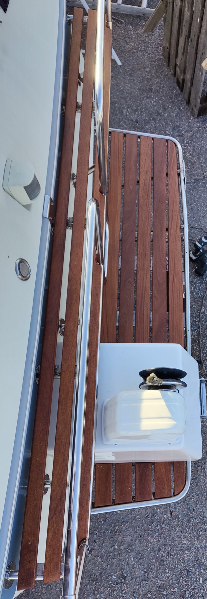

Jag har en Nidelv 28 med badbrygga och nån övre "perrong" bak på båten. Allt orginal.
Men det har monterat div pryttlar på badbryggan som nu tagits bort och den liknar mer en schweizerost än badbrygga.
Och den övre har så tunnt material att den knappt inte går att gå på längre.
Stor och tung som jag är tänker jag byta ut alltihop mot nåt lite tjockare material, typ 20 mm.
Tips ?
Har kikat på calexicowood.se på Jatoba, Cumaro och IPE. Teak går fetbort pga pris
Jag sågar det i rätt bredd och hyvlar/slipar själv.
M v h  Janne

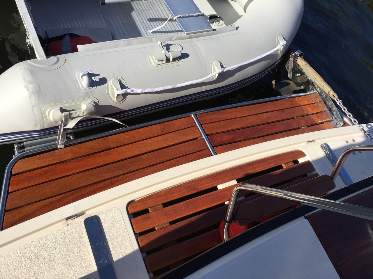

Vi satte Cumaro då vi förlängde badbryggan på vår Flipper 850.
Blev myckt bra.
Har för mig att jag oljade den sedan?
Cumaro20170513_092419.thumb.jpg.7fc969755de6661fccdb33c028cb066c.jpg är stenhårt så man måste förborra skruvhålen.
// Mats W
  • Gilla 6

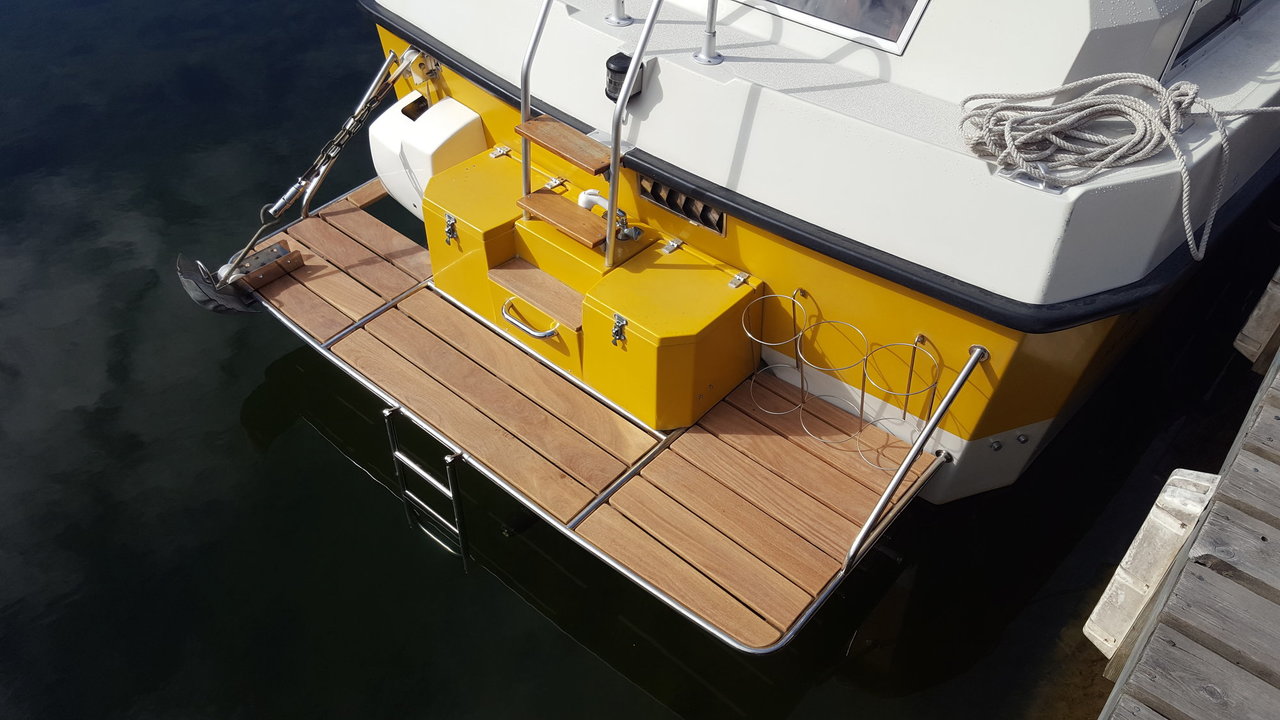

Igår fick jag monterat min Cumaru på Nidelv 28:an.
Nu är det rent på badbryggan och övre delen går att gå på 🙂
Passade även på att olja in träet med Hagmans Teakolja. Lite svag färg i den som gjorde susen.
Passade på att montera en kassettstege under också, så man slipper slå tårna i nåt 😉
Tjusigt!

Hej @tewski
Jag handlade direkt av Ibiwood i Göteborg, men ser att de är en grossist och säljer via div olika handlare över hela landet.
Och det är cumaru trall 21*145 com jag delade på mitten för nedre delen och på 3 för övre delen.
//Janne
På min förra förlängnong av badbryggan (den i rf längst bak på badbryggan) använder jag Cumaru. Behandlade den med International Woodskin. Man fick bättra här o var ungefär var 3-4 säsong. Bra då det inte blir halkigt när det är vått. Gallret på den plastade adbryggedelen är teak i original med Woodskin. Inte någon synlig skillnad.
