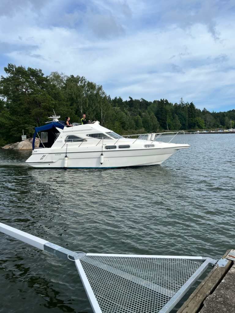

patrikflink 867 Postad 18 Augusti , 2023 Sista uppdateringen! Var sjukt mycket snäckor på ALLT. Kände på turbos, inga problem där. Nu är hon ren efter lyft, gick som ett skott efteråt. Köpt och är i hemmahamn, hel nöjd! 7 Dela detta inlägg Länk till inlägg Dela på andra webbplatser

patrikflink 867 Postad 19 Augusti , 2023 4 Dela detta inlägg Länk till inlägg Dela på andra webbplatser
Makro 1 234 Postad 20 Augusti , 2023 Grattis till skutan, hoppas att allt kommer att funka utan överraskningar Dela detta inlägg Länk till inlägg Dela på andra webbplatser
