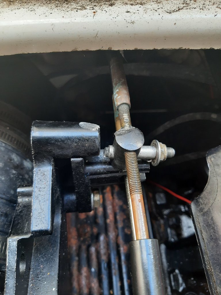

Gfreddy 9 Postad 12 Augusti , 2023 Och då var jag här igen......började i motorrummet och hittade denna sprint/skruv som gått av! Den satt fortfarande instucken i godset till vänster. När jag lossade den från godset så gick det att flytta växelreglaget på instrumentpanelen. Om jag inte är helt fel ute innebär detta. 1. Får borra ut skruv som sitter kvar i godset och skaffa ny (satt även en liten fjäder på "skruven" som tyvärr försvann neråt...) 2. Det egentliga felet är förhoppningsvis vajern från motorrummet till växelväljaren i drevet och att jag får plocka bort plattan på drevet som täcker växelväljaren ?? Dela detta inlägg Länk till inlägg Dela på andra webbplatser
Georg_Ohm 5 277 Postad 12 Augusti , 2023 2 timmar sedan skrev Gfreddy: Och då var jag här igen......började i motorrummet och hittade denna sprint/skruv som gått av! Den satt fortfarande instucken i godset till vänster. När jag lossade den från godset så gick det att flytta växelreglaget på instrumentpanelen. Om jag inte är helt fel ute innebär detta. 1. Får borra ut skruv som sitter kvar i godset och skaffa ny (satt även en liten fjäder på "skruven" som tyvärr försvann neråt...) 2. Det egentliga felet är förhoppningsvis vajern från motorrummet till växelväljaren i drevet och att jag får plocka bort plattan på drevet som täcker växelväljaren ?? För att underlätta kommunikationen så heter grejen med skruven i, som sitter på den gängade delen av reglagekabeln för ”tärning”. Detta skall egentligen ha två stoppmuttrar på yttersidan, eller en låsmutter ”nylock”. Godset då som den avdragna skruven sitter i, är det stål eller aluminium? (Kolla med en magnet om du är osäker). Är skruvhålet genomgående? Det kan underlätta om det är genomgående. Du får borra ur skruven försiktigt, så du inte skadar gängorna, börja med ett 3 mm borr, du kan ju först spruta på rostlösningsspray, och fortsätta med det under tiden du borrar. Om hålet är genomgående, och om du har tur så lossar skruven av värmen och med hjälp av borrets rotation så skruvar den ur sig. Det finns ett här på forumet omstridt hjäpmedel som brukar kallas för ”svinpittar” dessa är vänstergängade koniska hårdmetallskruvar som man kan skruva in i ett hål i en skadad skruv och sedan skruva ut den. Om grejerna inte suttit i ett motorrum skulle man ju kunna värma med en ”blåslampa” en gasolbrännare, men det låter du bli! En varmluftspistol kan funka, men ger oftast inte tillräcklig effekt. Som sagts, var rädd om gängorna, om dom skadas kan man ju ”renovera” med en gängtapp, men jag vet inte vad det är för gängor, amerikansk motor? Sannolikt inte metriska gängor. 1 Dela detta inlägg Länk till inlägg Dela på andra webbplatser
Rascal 1 111 Postad 12 Augusti , 2023 9 timmar sedan skrev Gfreddy: Och då var jag här igen......började i motorrummet och hittade denna sprint/skruv som gått av! Den satt fortfarande instucken i godset till vänster. När jag lossade den från godset så gick det att flytta växelreglaget på instrumentpanelen. Om jag inte är helt fel ute innebär detta. 1. Får borra ut skruv som sitter kvar i godset och skaffa ny (satt även en liten fjäder på "skruven" som tyvärr försvann neråt...) 2. Det egentliga felet är förhoppningsvis vajern från motorrummet till växelväljaren i drevet och att jag får plocka bort plattan på drevet som täcker växelväljaren ?? Varför är tärningen och den andra delen skadade/nötta på ovansidan? Går dom mot något när du växlar? 1 Dela detta inlägg Länk till inlägg Dela på andra webbplatser
Eld- 597 Postad 12 Augusti , 2023 3 timmar sedan skrev Rascal: Varför är tärningen och den andra delen skadade/nötta på ovansidan? Går dom mot något när du växlar? Det ser mera ut som om något eller någon har slagit sönder grejorna. Det ser inte ut som om det är skavt det är stukat. 1 Dela detta inlägg Länk till inlägg Dela på andra webbplatser
Gfreddy 9 Postad 13 Augusti , 2023 18 hours ago, Georg_Ohm said: För att underlätta kommunikationen så heter grejen med skruven i, som sitter på den gängade delen av reglagekabeln för ”tärning”. Detta skall egentligen ha två stoppmuttrar på yttersidan, eller en låsmutter ”nylock”. Godset då som den avdragna skruven sitter i, är det stål eller aluminium? (Kolla med en magnet om du är osäker). Är skruvhålet genomgående? Det kan underlätta om det är genomgående. Du får borra ur skruven försiktigt, så du inte skadar gängorna, börja med ett 3 mm borr, du kan ju först spruta på rostlösningsspray, och fortsätta med det under tiden du borrar. Om hålet är genomgående, och om du har tur så lossar skruven av värmen och med hjälp av borrets rotation så skruvar den ur sig. Det finns ett här på forumet omstridt hjäpmedel som brukar kallas för ”svinpittar” dessa är vänstergängade koniska hårdmetallskruvar som man kan skruva in i ett hål i en skadad skruv och sedan skruva ut den. Om grejerna inte suttit i ett motorrum skulle man ju kunna värma med en ”blåslampa” en gasolbrännare, men det låter du bli! En varmluftspistol kan funka, men ger oftast inte tillräcklig effekt. Som sagts, var rädd om gängorna, om dom skadas kan man ju ”renovera” med en gängtapp, men jag vet inte vad det är för gängor, amerikansk motor? Sannolikt inte metriska gängor. Hej tack för suverän hjälp! Godset är av aluminium och skruvhålet är genomgående men kan tyvärr bara borra från "fel håll" alltså från botten av gängorna så att säga. Kommer inte åt att borra från hållet man skruvar i ifrån. Tyvärr sitter "locket" på drevet som täcker växelväljaren med 3 st bultar med utvändig Torxs huvud.....vem har det hemma...men en granne jobbar på Mekonomen så han skule försöka komma ihåg att ta med sig hem imorgon så att jag kan låna. Får se vad jag hinner med idag skall hjälpa min dotter att flytta på tisdag/onsdag. Ni är där ute är min hjälplina kan jag lugnt konstatera 🙂 Dela detta inlägg Länk till inlägg Dela på andra webbplatser
Gfreddy 9 Postad 13 Augusti , 2023 12 hours ago, Rascal said: Varför är tärningen och den andra delen skadade/nötta på ovansidan? Går dom mot något när du växlar? Vet ej tyvärr har aldrig kört båten, är rädd att det är jag eller någon (flera som försökt) annan som har "förstört det" när vi har försökt lägga i växel??? Bara en gissning. Dela detta inlägg Länk till inlägg Dela på andra webbplatser
Georg_Ohm 5 277 Postad 13 Augusti , 2023 4 timmar sedan skrev Gfreddy: Vet ej tyvärr har aldrig kört båten, är rädd att det är jag eller någon (flera som försökt) annan som har "förstört det" när vi har försökt lägga i växel??? Bara en gissning. Torx blir allt vanligare, alltid bra att ha torxbits hemma, det brukar finnas sådana med i sådana där satser med olika bits man kan köpa i ”gubbaffärerna”… Det ser ju mer ut som om något tungt ramlat ned i motorrummet och landat på tärningen och konsolen, eller som om någon klipp till delarna med en stor hammare. Dela detta inlägg Länk till inlägg Dela på andra webbplatser

Gfreddy 9 Postad 13 Augusti , 2023 19 minutes ago, Georg_Ohm said: Torx blir allt vanligare, alltid bra att ha torxbits hemma, det brukar finnas sådana med i sådana där satser med olika bits man kan köpa i ”gubbaffärerna”… Det ser ju mer ut som om något tungt ramlat ned i motorrummet och landat på tärningen och konsolen, eller som om någon klipp till delarna med en stor hammare. I detta fallet är det tyvärr Torx HYLSA som behövs, känns ovanligare än Torx bits Dela detta inlägg Länk till inlägg Dela på andra webbplatser
Georg_Ohm 5 277 Postad 13 Augusti , 2023 15 minuter sedan skrev guestsson: Kanske detta fäste stämmer: https://www.boats.net/catalog/mercruiser/sterndrive/gas-engines/2-5l-153-cid-inline-4-gm/120hp-gm-153-cid-0b531854-thru-0c856558/shift-components-old-design Du kan ju skruva loss grejerna och spänna upp fästet i ett skruvstäd, det bör ju underlätta reparationen. För en hylsnyckelsats med hylsor i tum-mått har du väl…? Då kan du borra från vilket håll som helst. Att köpa nya delar kan ju bli rätt så dyrt. Dela detta inlägg Länk till inlägg Dela på andra webbplatser

Georg_Ohm 5 277 Postad 13 Augusti , 2023 Just nu skrev Gfreddy: I detta fallet är det tyvärr Torx HYLSA som behövs, känns ovanligare än Torx bits Aj då, jodå, Citroën har en del sådana…. Så jag vet…. Dela detta inlägg Länk till inlägg Dela på andra webbplatser
Gfreddy 9 Postad 13 Augusti , 2023 21 minutes ago, Georg_Ohm said: Du kan ju skruva loss grejerna och spänna upp fästet i ett skruvstäd, det bör ju underlätta reparationen. För en hylsnyckelsats med hylsor i tum-mått har du väl…? Då kan du borra från vilket håll som helst. Att köpa nya delar kan ju bli rätt så dyrt. Japp så får det bli! Båten har inte varit så väldigt bra underhållen så det måste läggas ut en hel del pengar ändå....nytt kapell precis köpt och alla stolar/soffor i sittbrunnarna måste göras om....huga....behöver försöka spara in någonstans Dela detta inlägg Länk till inlägg Dela på andra webbplatser
