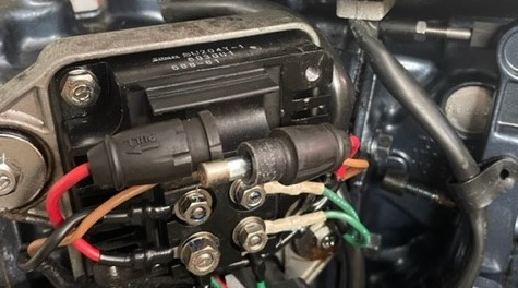

Hej jag jag har sålänge hittat en säkring och den är ok.
image.png.8fb67ab0aba5fc7f217b369bb3c4c3a2.pngimage.png.dbda6b4050b5810b88afef986ef384cc.png
Jag vet inte varför en säkring skulle gå bara för att det är polvänt. Säkringen bryr sig inte om strömriktning. Det blir ju inte högre ström bara för att elektronerna går i fel riktning. Eller missar jag nåt väsentligt?

Hej allihopa jag har löst problemet, det var denna säkringen som problemet var, själva säkringen såg hel ut men fungerade inte så genom att byta denna säkring fungerade allt som vanligt. Tack för all hjälp!!!!
