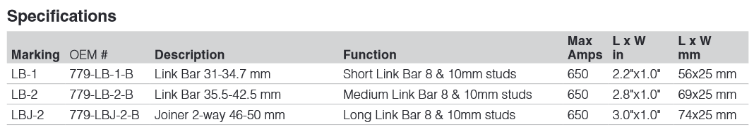

Jag köpte såna här för att "omvandla" i storlek. Kostar samma eller mindre än nya kabelskor i den storleken. Bara skaffa skruv, brickor och mutter i M8, och skruva ihop. De är i förtennad koppar, inte stål som man kanske skulle kunna tro.
Jamen det var ju en snygg workaround, tack för tipset!

Dessa länkar kostar mindre än kabelskor i rätt dimension. Skruv och mutter är billigt, så det blir billigare totalt, plus att man slipper jobbet med att pressa. En "no brainer" som amerikanerna säger.
Om dom där länkarna kostar mindre en rörkabelsko så kan man undra vart du köper dina rörkabelskor.
Jag betalar iaf inte dom priserna för 1 st rörkabelsko oavsett storlek.
Men kan hålla med om att det är en enkel quick fix.
Ja det verkar ju vara ett gott alternativ men billigare?
Jag läser att brickorna kostar 89kr, är det per styck så blir det ju inte billigare?
Rörkabelskor kostar 129kr för fyra, men har man inte de rätta verktygen så spelar ju det ingen roll ändå 😄.

När jag hittade dessa hade jag inte lyckats hitta M10-kabelskor för under ca 120 kr/st. Sen hade jag behövt köpa nåt pressverktyg på det.

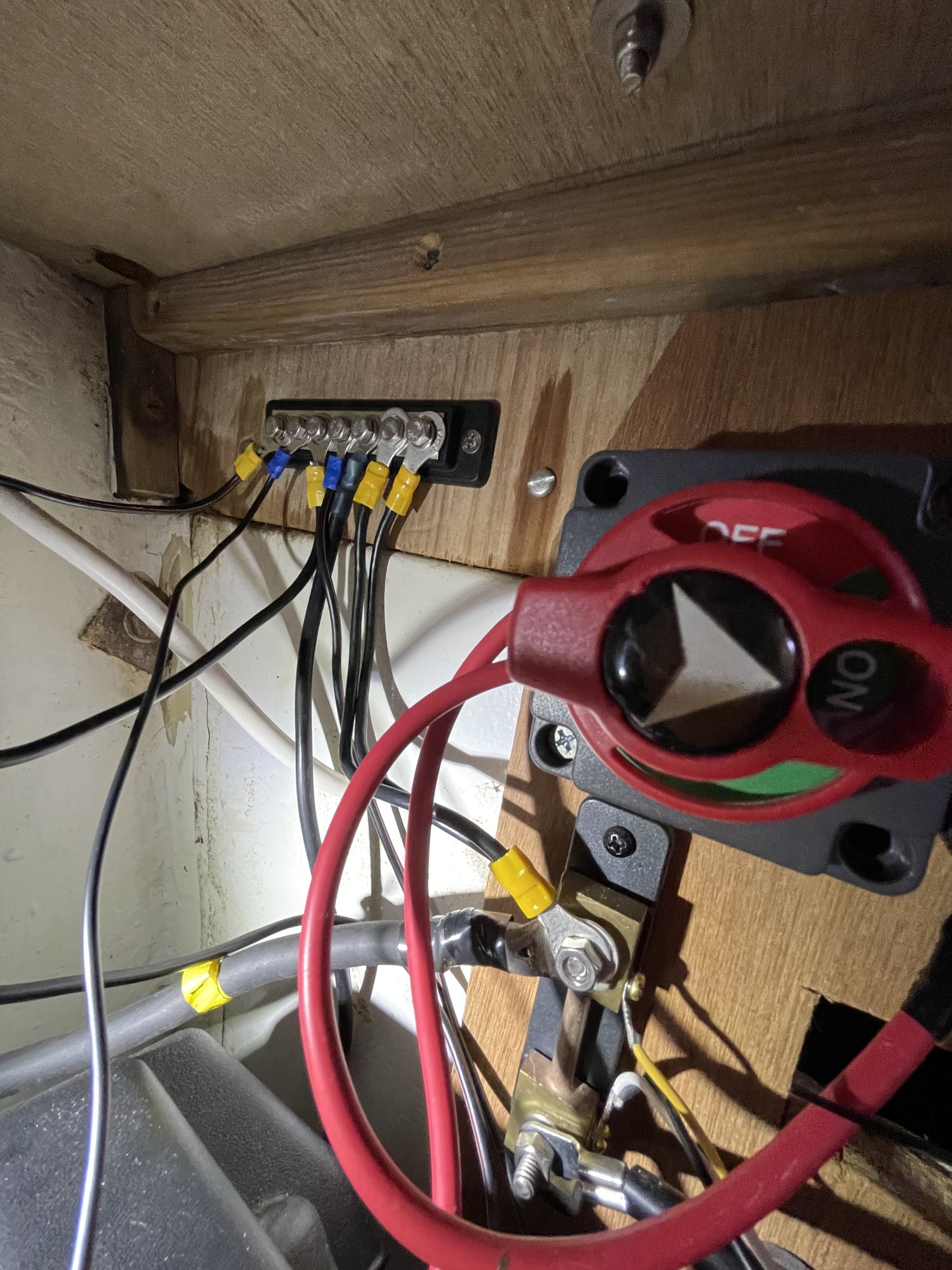

btw, jag hade från början alla förbrukare skruvade direkt mot shunten men blev tillslut för tjockt med kablar. Så jag satte dit en plint och kopplade plinten mot shunten istället. Blev osäker på kabeldimension eftersom det ska rymma alla förbrukare, men hade inget tjockare än 6mm2. Så jag satte två stycken parallellt för har lite marginal.  Längden är ju bara 10cm.  Är det rätt tänkt?
39 minuter sedan skrev bjornsyse:
Att sätta alla kablar direkt på shunten är ju helt fel och avrådes å det bestämdaste. Bra att du ändrade. Oftast ska man bara ha EN kabel på vardera sidan. En som går till batterierna och på andra sidan en som går till en minusplint.
Om det räcker med 6 mm2 är omöjligt att svara på då vi inte vet vad som sitter på andra sidan, dvs dina förbrukare. På min båt skulle det inte funka då jag har både ankarspel och bogpropp på förbrukarbanken.
Nej precis, det förstår jag. Jag har varken bogpropeller eller ankarspel så en ganska modest installation. Två kylskåp och laddande av smartphones är nog allt som flödar mot förbrukarsidan lite förenklat.
