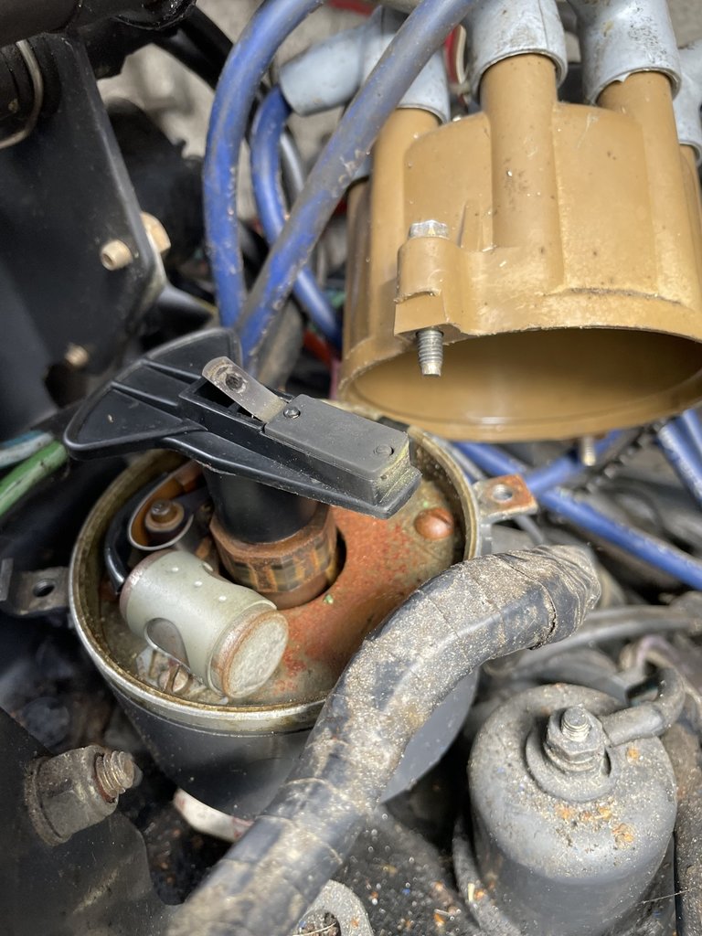

Njae…. det är svårt att svara på den frågan. Jag funderar på om det har varit, eller är varmgång i något lager. När det gäller segheten alltså.
Det är ju aldrig fel att byta tänddelar; kablar, tändstift, brytarspetsar, rotor, fördelarlock, tändspole och kondensator.
En fördelare till en V8 kan ju vara dyr, så vänta med den.
Men det jag tänkte på gällande fördelaren var om det var glapp i dess axel, då märks det speciellt vid acceleration, samt orolig tomgång (men det skall ju en V8a ha….) Men ryck i fördelaraxeln och känn efter.
Man ställer ju i regel inte bara tändningen, i samma veva justerar man ju ventilspelet och förgasaren/förgasaren. Där är ju en och annan parameter som skall samspela med de övriga.
OM… om du nu skall byta fördelare så byter du till en utan brytarspetsar, en med elektronisk tändning.
Det finns även kit (iallafall till fyrcylindriga motorer) som man kan bygga in i befintlig fördelare.
Redigerad av Georg_Ohm
Jag tycker det låter som den får för mycket soppa, finns det någon choke som kan ha hängt sig?

jag stoppade därefter in tändstiften igen. På med tändkablarna.
jag skruvade i sär fördelarlocket och såg då att rotorn så ut som på bilden. Bläcket är ju otroligt litet, bara någon millimeter, och fullt med skräp och ärgad. Jag skrapade rent försiktigt med skruvmejsel och likaså bäcken i locket. Det fanns lite ärg på den.
Se bilden.
Tillbaka med allt och då upptäckte jag att kabeln från tändspolen inte satt ordentligt i fördelarlocket. Det knäppte till när jag tryckte ner den.
Motorn startade och gick bra efter detta. I 10 minuter. Jag stängde av, lät den vila 1 min, sedan 10min på tomgång och med högre tomgång osv…
Tror ni att det kan ha varit rotorn och kabeln från tändspolen som spökade?
/Andreas
Dags att byta tänddelar och kablar.
Dålig kontakt kan ge konstiga fenomen.
Lite fett på brytarkammen skulle inte heller skada.

2023-07-15 vid 19:09 skrev Georg_Ohm:

Hade precis ett liknande fel på grannbåten - kabeln från tändspolen satt inte riktigt fast.
Byta till elektroniskt istället för brytarsystem. Det är bara att byta en liten komponent i fördelaren. Kolla med Hansen Marine.
Redigerad av ThomasVikhog
Felskrivning
1 timme sedan skrev ThomasVikhog:
Finns på lite flera ställen bla http://www.bm-classics.com/ vet inte om Hansen är billigare eller dyrare.
Ignitor/Pertronix  är enkel att montera och så blir man av med brytarna. Byter man spole till deras Flamethrower så går motorn helt klart bättre. Har ett sådant system själv.
