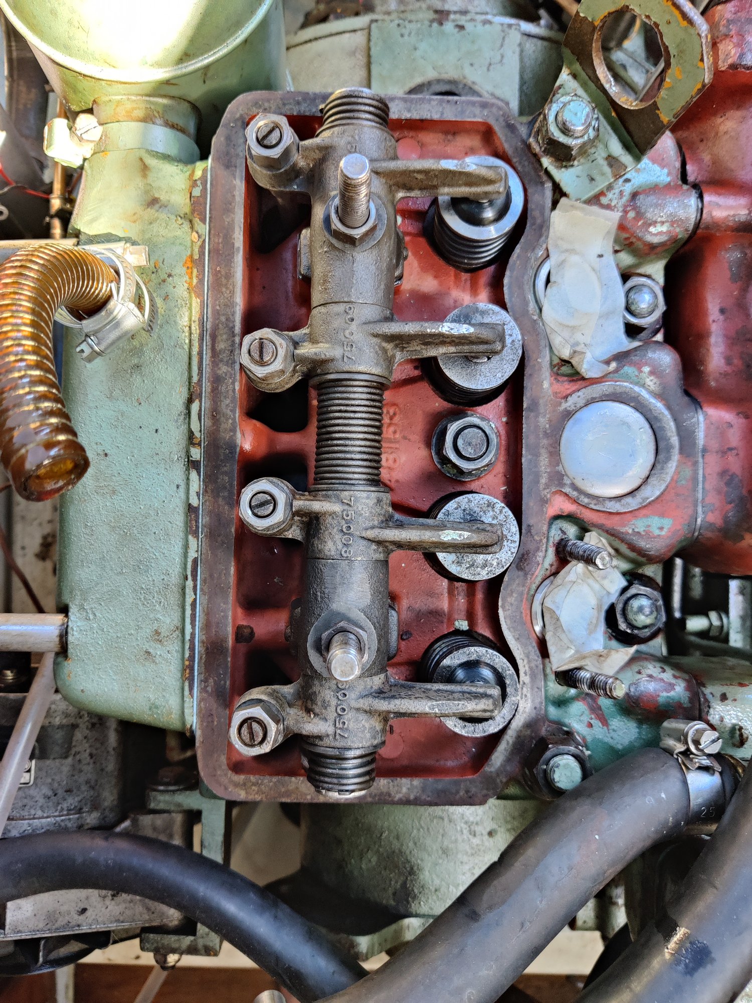

Morning 5 Postad 21 Maj , 2023 2023-05-20 vid 09:50 skrev Zaphir: då måste det va ngt som sitter löst eller skräpar någonstans. du kommer nog att hitta när du river igen. trist när det är så 😕 och du som lagt så mkt jobb på grejerna önskar dig bättre lycka den här gången Tack! 😊 Nu snurrar den och allting snurrar lätt - faktiskt bättre än när vi köpte den. Tyvärr hade två muttrar som håller fast vipparmsaxeln fastnat, så det får bli ett äventyr att hitta såna nästa vecka. Nu är den motionerad några gånger med startmotorn och det får bli ett par rejäla varmkörningar och oljebyten så fort den hamnat i plurret. Min teori är rost och att om veven var lite längre, så hade jag fått moment nog att veva runt den andra gången den fastnade. Ingen aning. Lärorikt men lite stressande iallafall. 😅 YouCut_20230521_172014731.mp4 Dela detta inlägg Länk till inlägg Dela på andra webbplatser
Hybro 1 216 Postad 21 Maj , 2023 (redigerade) Ja, ja.... Vad ville du visa med filmen. Att den går runt ja! Och att du har diesel fram till motorn? Men kommer ju inte att starta med en helt lös ventilbrygga. Redigerad 21 Maj , 2023 av Hybro Dela detta inlägg Länk till inlägg Dela på andra webbplatser
