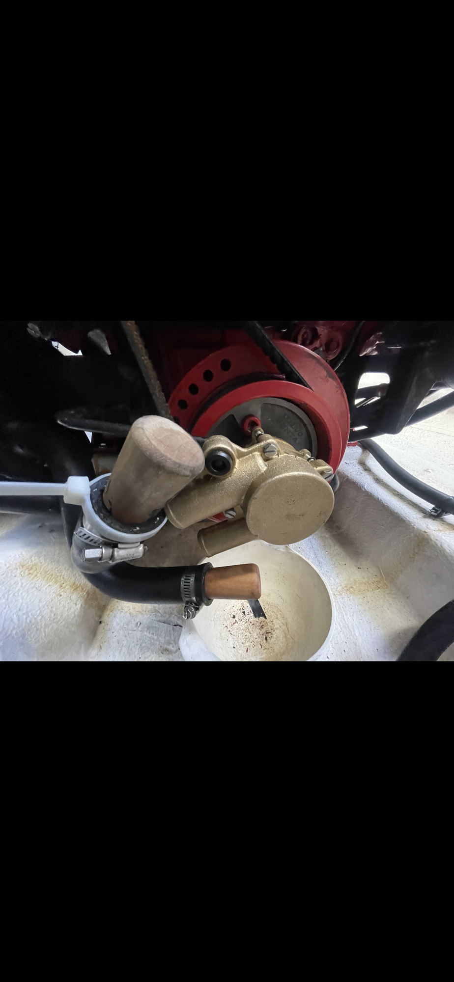

Hej alla!
har monterat dit det jag beställde nu utom remmen för vet inte riktigt hur jag skaa göra där än, men det är inte den som låter det är jag ganska säker på. Det jag undrar är om de kan vara vattenpumpen eller nåt sånt? för ljudet kom samtidigt som jag spolade genom motorn med glykol inför vintern när jag kopplade slangen till motorn (inte drevet). samt som ni ser på bilden undrar jag om man kan justera remmen? har försökt flytta på den lite överallt sen spänna o starta men går hela tiden tillbaka till samma lägen? sen har jag 2 bilder på hur spänd remmen ska vara med? men antar det är okej. kom gärna med ideer ang vattenpumpen för det låter ju inget alls när remmen är frånkopplad.
MVH
I min värld ser det ut att vara fel rem, den är för smal, om inte filmen lurar mig. Jag menar den har ju plats att röra sig i sidled på remskivorna.

Tjena!
precis den kan ju vara för smal MEN skulle det verkligen passa perfekt på då fast vara för smal längdmässigt då. det är en fjäderbelastadbrytrulle så jag tycker den spänner remmen bra käns inte lös alls. men har kört med remmen i 3 år och ljudet kom som sagt precis när jag kopplade på vattenslangen men visst borde väll inget kunna ta skada där inne då? den e ju till för o koppla på slangen för o spola rent motorn :s. borde  de funka med en sån här klämsax för o kunna ta av vattenslangarna? https://www.biltema.se/bil---mc/bilverktyg/tanger/slangklammertanger/klamtangsats-3-st-2000031974
