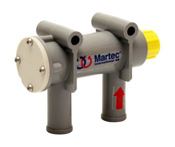

Jag håller fullständigt med dig @ABC. Att ha en slang som med kran som ska kommas ihåg krånglar bara till det. När jag tröttnat på Yanmar-ventilen i förra båten (läckte o droppade vatten trots regelbunden service) så köpte jag en Martec-ventil. Den var helt nykonstruerad då och såg inte ut som dagens modeller. Jag misstänker att det var en förserie. Den var kantig och fräst ur en hel plastbit. Jag ångrade aldrig den investeringen. Det kom inte en enda läckagedroppe ur den. I nuvarande båt satt det redan en Martec-ventil som även den fungerat felfritt. Före köpet ska TS mäta kylvattenslangarna. Det finns olika grova anslutningar på Martec-ventilerna.
