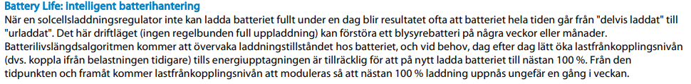

Här hittade jag en annan text från Victron som beskriver att det är mer skadligt att inte fulladda batterierna mellan djupurladdningar. Detta betyder att det kan slita på batterierna om man låter kylskåpet vara på och att solpanelerna inte hinner ladda upp batterierna under dagen.  Det är nog inte helt en ovanligt situation.
Victron vill då att men använder sin Battery Life-funktion.
https://www.victronenergy.se/upload/documents/Datasheet-SmartSolar-charge-controller-MPPT-75-10,-75-15,-100-15,-100-20_48V-SE.pdf
14 minuter sedan skrev anuba:
Nej det är egentligen inte det som texten säger, dvs att det skulle vara skadligt att inte fulladda batterierna mellan laddningarna.
Det texten säger är att varna för om man har så dålig energikalkyl att batteriet hela tiden pendlar från halvtaskigt ner till urladdat. Dvs hela tiden ligger på den undre halvan av sin kapacitet. Det är av samma orsaker som att man bara bör ladda ur batteriet till 50%, vilket däremot de flesta säkert hört.
Men detta som Victron skriver (och som alltså lätt feltolkas) har fått myten att uppstå att det rent av är skadligt för batteriet "om solpanelerna inte lyckas ladda upp batterierna helt på bara en dag". Hittar inte den tråden nu, men det var precis så en forumdeltagare tolkat det. Vilket alltså är fel. Det kan få ta (nästan) hur lång tid som helst.
Det skadliga är som sagt om batteriet tillbringar en ansenlig del av sin drifttid varandes under 50% laddat. Då sker nedbrytningsprocesserna snabbare.
Men det är ju inget nytt 😉
