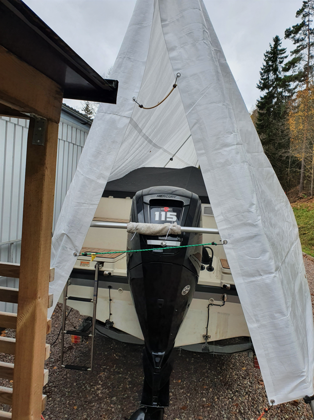

DanielMalmgren 190 Postad 4 November , 2022 Jag har några gånger i detta forum evangeliserat för min modell av övervintring, att helt enkelt täta båten och så köra med en elektrisk luftavfuktare, har själv en Woods MRD10. Har kört detta några år med mycket goda resultat, allt är torrt och fräscht frampå vårkanten, hade annars tidigare problem med mögel varje år. Tänkte dock i år hålla lite mer koll på hur mycket el detta faktiskt förbrukar, här kommer en första delsäsongsrapport 🙂 Resultatet hittills är följande: Det ni ser är alltså relativ luftfuktighet i procent och total energiförbrukning i kWh. Om man bortser ifrån den första branta stigningen (vilken dels beror på att det förstås drar mer att initialt fukta ur båten, dels på att jag kört lite dammsugare samt sticksåg i båten under denna period) så är förbrukningen i runda slängar 25 kWh per månad. Detta inkluderar även en CTek MXS 7.0 som håller batterierna fräscha. Jag måste erkänna att jag hade hoppats på mindre, med dagens elpriser blir det nog lite för många hundralappar över vintern. (ytterligare noteringar är att fuktvärdena är helt fel första veckan då jag inte satte ut den i båten förrän för sent, så det ni ser första veckan är hur torrt det är i mitt förråd. Den 27 oktober ser ni även att jag justerade ner luftavfuktaren ett snäpp vilket ger lite torrare luft men även något mer energiförbrukning) Frågan är väl var denna fukt kommer in. Jag har inte jobbat stenhårt på att täta, men det är ju ändå ett tätt hamnkapell. Dock noterar jag att det droppar kondensvatten från presenningen ner på kapellet, antar att detta sugs in och blir till fukt där under. Tidigare år har jag även haft en presenning svept runt båten, struntade i detta i år men det kanske är en bra idé ändå. Vet inte heller hur stor skillnad det gör att hamnkapellet egentligen skulle behöva en omgång impregnering. Nästa steg nu är nog en regel i hemautomatiseringen som stryper strömmen till båten när elpriset är över en viss nivå, borde kunna spara några spänn. Dela detta inlägg Länk till inlägg Dela på andra webbplatser

Kane 990 Postad 4 November , 2022 56 minuter sedan skrev DanielMalmgren: En vinter la jag in en temp-/fuktmätare (loggning var fjärde timme) i båten, med samma typ av täckställning som du, utan hamnkapell på (i Sthlm). Det var fuktigt många gånger. Dela detta inlägg Länk till inlägg Dela på andra webbplatser
DanielMalmgren 190 Postad 4 November , 2022 1 minut sedan skrev Kane: En vinter la jag in en temp-/fuktmätare (loggning var fjärde timme) i båten, med samma typ av täckställning som du, utan hamnkapell på (i Sthlm). Det var fuktigt många gånger. Hur såg det ut i båten efter den vintern? Den ligger ju hyfsat stadigt över 80% i perioder, då antar jag att risken för mögel är ganska stor? Dela detta inlägg Länk till inlägg Dela på andra webbplatser
Kane 990 Postad 4 November , 2022 7 minuter sedan skrev DanielMalmgren: Hur såg det ut i båten efter den vintern? Den ligger ju hyfsat stadigt över 80% i perioder, då antar jag att risken för mögel är ganska stor? Såg absolut inga mögelspår. 1 Dela detta inlägg Länk till inlägg Dela på andra webbplatser

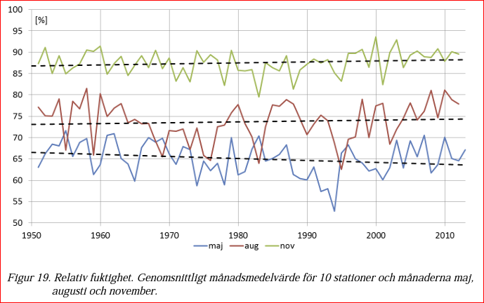

Kane 990 Postad 4 November , 2022 10 minuter sedan skrev raol: 75 procent är, oavsett sammanhang, väldigt hög luftfuktighet. Som i augusti utomhus i Sverige typ. Dela detta inlägg Länk till inlägg Dela på andra webbplatser
Boanjohan 700 Postad 4 November , 2022 När det blir minusgrader blir det torrt och få kommer nog avfuktaren stå stilla långa perioder, så snittförbrukningen över en säsong bör bli lägre än du hittills mätt upp. Lika så fuktigheten. Men det beror såklart på var man bor. 75% är väl bra. Luftfuktigheten utomhus under vår-sommar-höst är ju (som Kane visade) många perioder betydligt högre och jag antar det inte är många som kör med avfuktare på sommaren. Dela detta inlägg Länk till inlägg Dela på andra webbplatser
Kane 990 Postad 4 November , 2022 15 minuter sedan skrev Boanjohan: När det blir minusgrader blir det torrt och få kommer nog avfuktaren stå stilla långa perioder, så snittförbrukningen över en säsong bör bli lägre än du hittills mätt upp. Lika så fuktigheten. Så enkel är inte verkligheten. Styrs avfuktaren på RF så kommer den vara igång året runt. Här är alla mina mätpunkter när tempen var 0 eller kallare. RF på högre nivåer finns då också men under nollan växer inte mögel. Dela detta inlägg Länk till inlägg Dela på andra webbplatser

Boanjohan 700 Postad 4 November , 2022 50 minuter sedan skrev Kane: Så enkel är inte verkligheten. Styrs avfuktaren på RF så kommer den vara igång året runt. Här är alla mina mätpunkter när tempen var 0 eller kallare. RF på högre nivåer finns då också men under nollan växer inte mögel. Jo, visserligen, men kall luft är torrare även om RF är hög. Kanske därför avfuktare stänger av vid viss temp? Dela detta inlägg Länk till inlägg Dela på andra webbplatser

adeseaso 50 Postad 5 November , 2022 Jag håller med Seawolf och Mackey här. Ska man fukta av båten ska man börja med att se till att den är tät. Att köra med avfuktare med (bevisligen) otät båt den här vintern är inte bara att elda för kråkorna, man gör även Kreml en tjänst och det kan man väl gott låta bli. 1 Dela detta inlägg Länk till inlägg Dela på andra webbplatser
Seawolf 393 Postad 5 November , 2022 14 timmar sedan skrev Mackey: Vi köpte 25 kg för 125:- kronor för 12 år sedan och den räcker nog ett par tre år till. Vi har använt båda metoderna, men upplever att om man ska lämna allt kvar i båten över vintern så måste man köra elekriskt vid upptagning för att driva ut fukten fort nog. I år kändes det lite sådär med elektrisk avfuktare när alla måste hjälpas åt att spara för att gaslagren i Europa ska bli fyllda och räcka hela vintern, men det fick ändå bli 15 kWh till avfuktning. I gengäld har vi givit bort i stort sett all friluftsutrustning till Ukraina. Underställ, yllesockor, handvärmare, spritkök, sovsäckar, varma jackor och rockar. Kanske borde vi skickat det till Tyskland istället. 😁 Med tömd båt finns ingen som helst anledning att använda någon elektrisk avfuktare. Om du bara har använt en eller två torrbollshinkar och har en förbrukning på sådär 1 1/2 kg per år, så är det alldeles för lite för att inte behöva starta med elektrisk avfuktare. Jag hade 5 durkslagshinkar med minst ett kilo kalciumklorid i varje, och jag lämnade dynor på högkant samt alla segel och annan textil kvar i båten. Inget mögel eller annat oknytt under femton år. Men det skall sägas att sommarbåtplatserna jag hade då innebar att båten var torr invändigt vid upptagningarna. Dela detta inlägg Länk till inlägg Dela på andra webbplatser
DanielMalmgren 190 Postad 5 November , 2022 3 timmar sedan skrev adeseaso: Att köra med avfuktare med (bevisligen) otät båt den här vintern är inte bara att elda för kråkorna, man gör även Kreml en tjänst och det kan man väl gott låta bli. Jepp, håller med. Vet dock inte riktigt hur jag ska få det tätare. Har inga ventiler eller så. Däremot sitter ju själva kapellet bara med enkla (kallas de norska?) knappar längs kanten vilket förstås inte blir helt tätt. Vet inte hur stor skillnad det skulle göra om jag drar ett varv gaffatejp längs kanten. Samt då alltså att frågan är hur stor skillnad det skulle göra med ett lager impregnering på kapellet... Dela detta inlägg Länk till inlägg Dela på andra webbplatser
ChristerN 2 742 Postad 5 November , 2022 48 minuter sedan skrev DanielMalmgren: Jepp, håller med. Vet dock inte riktigt hur jag ska få det tätare. Har inga ventiler eller så. Däremot sitter ju själva kapellet bara med enkla (kallas de norska?) knappar längs kanten vilket förstås inte blir helt tätt. Vet inte hur stor skillnad det skulle göra om jag drar ett varv gaffatejp längs kanten. Samt då alltså att frågan är hur stor skillnad det skulle göra med ett lager impregnering på kapellet... För att få det tätt skulle du behöva sätta tex byggplast runt kapellet och sedan tejpa. Impregnering gör nog varken till eller ifrån. Jag vet inte riktigt hur din båt ser ut under kapellet men har du en ruff med lucka kan du ju stänga den och täta det utrymmet samtidigt som du kör avfuktning där. Dela detta inlägg Länk till inlägg Dela på andra webbplatser

DanielMalmgren 190 Postad 5 November , 2022 3 timmar sedan skrev ChristerN: Jag vet inte riktigt hur din båt ser ut under kapellet men har du en ruff med lucka kan du ju stänga den och täta det utrymmet samtidigt som du kör avfuktning där. Aha! Ja, nu känner jag mig lite dum, för den tanken har jag inte ens tänkt, men det är klart det vore bättre att bara hålla själva ruffen torr. Vi gjorde misstaget när båten var ny att försöka sova i båten med luckan stängd, så jag vet att den är tät (vaknade den morgonen av att det droppade kondens ifrån taket). Enda frågan då är egentligen hur jag får in kabeln, tror jag får svårt att stänga luckan ordentligt med den emellan. Får fundera på det... Dela detta inlägg Länk till inlägg Dela på andra webbplatser
