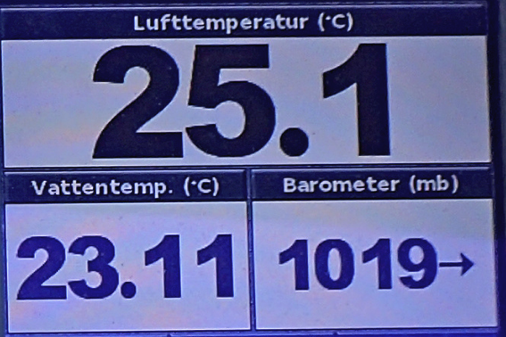

ABC 536 Postad 18 Oktober , 2022 58 minuter sedan skrev Lintott: Sen är temperaturkalibreringen i Raymarine-instrumenten bara möjlig i hela grader men visar temperaturen i tiondelar. Inledningsvis rätt irriterande (mina tidigare Silva Nexus kalibrerades på tiondels grader) men efter att ha insett den dåliga precisionen så inser jag att det är meningslöst med mer exakt kalibrering. Då är Garmin mycket bättre, visar i hundradels grader! Påtalade detta för en representant på en båtmässa men han förstod inte problemet! 🙄 3 Dela detta inlägg Länk till inlägg Dela på andra webbplatser

Georg_Ohm 5 224 Postad 19 Oktober , 2022 Jag trodde först att jag hade ställt om termometern i min Garmin 52 till grader Fahrenheit av misstag, men så var det inte. Jag hade en vattentemp på 73 grader Celsius, det är för varmt! Däremot hade väl 73 farenheitgrader varit rätt ok, kanske litet för varmt, det är 22,8 grader Celsius. Men det är nog inte så att det är fel på själva instrumentet, plottern eller ekolodet, det är givaren det är fel på. Vi har väl diskuterat det tidigare att det är en eller ett fåtal tillverkare av sådana givare som levererar till olika företag som tillverkar navigationselektronik. Då är det bättre med en billig batteridriven termometer. Eller en gammaldags helt analog med sprit i, Hg är ju inte så bra. Dela detta inlägg Länk till inlägg Dela på andra webbplatser
