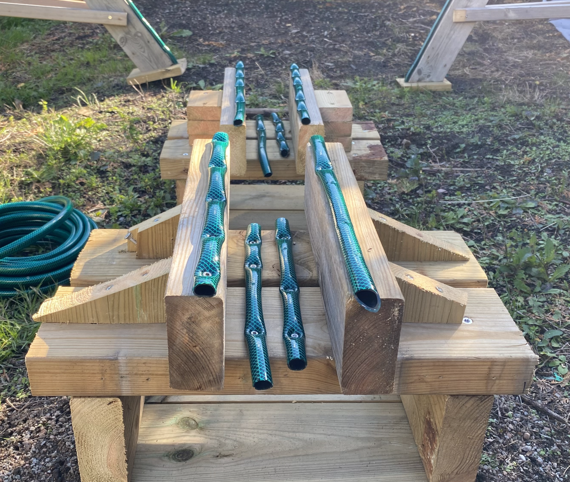

Har för första gången köpt mig en snipa (Sea Bella 700 - 70:ish) och är hypernervös inför upptagning och förvaring på tomten. Jag har byggt mina bockar (justerbara) och även byggt pallarna som jag ska ha under båten.
Nu till frågan. Jag byggde pallarna med en liten ränna som är 10cm bred och jag undrar om det kommer räcka för att få in båtens köl eller om jag behöver bredda rännan lite. Tycker det är lite svårt att uppskatta kölens bredd från bryggan och tänkte om någon eventuellt har någon tanke om huruvida det bör eller inte bör funka.

Jag hade väntat med att skruva fast de där stöden du vill ha på var sida om kölen tills båten stod på land. Jag hade dessutom lagt stöden ner och skruvat rakt igenom dem; de behöver inte vara så höga, det räcker med ett par centimeter för att de inte skall kana (plus att det blir lättare att komma åt och behandla botten); du slipper dessutom de där kilarna du skruvat genom ändträet varan den ena redan är trasig.
Finns det någon tanke med att låta båten stå på en låda och ha tyngden på det svagaste stället?

Det handlade mest om att komma upp i lite höjd samt någon tanke om att underlaget (bocken) inte skulle vara alldeles för hårt utan att det skulle vara lite "fjädring" 😂.
Jag ska med andra ord bara palla upp? Isf kan jag kanske lika gärna använda stenplattor + trä överst så att det blir lite "mjukt"?

Jag förstår inte riktigt vitsen med de där rännorna som du tänkt att kölen ska stå i, det blir ju som sagt bara svårt att komma åt för rengöring och bottenmålning, och jag tycker bockarna ser väldigt låga ut.

Jag förstår din tanke med glidskydden men de är helt onödiga och höjden på dem kommer nog ställa till det för dig då jag efter googling inte tycker kölen ser hög ut på din båt, för att inte nämna att det blir jobbigt att skrapa och måla.

Jag hade faktiskt tagit bort slangen i botten med, när kölen trycker på nedåt hade jag varit lite orolig att skruvskallarna skaver i kölen och stjälpen mer än de hjälper.
Och vad slangen uppepå sido-stoppen för kölen gör förstår jag inte riktigt, där skall ju inget ligga?

Enkelt sätt att göra billig lätt pallning under köl är att timra en stapel av t.ex 30-40 cm långs 45*120 mm reglar. Hög hållfastet, liten vikt och billigt. Dock måste man ju då komplettera med någon form av sidostöttor (för båten, inte för kölen). Upp till några dm höjd funkar detta bra.
Håller med övriga om att dina sidostöd för kölen inte behövs och att även slangen inte behövs. Jag skulle nog säga att sån trädgårdsslang har mindre friktion än trä, dvs den är glattare än trä och ökar (den minimala) risken för att kölen ska glida.

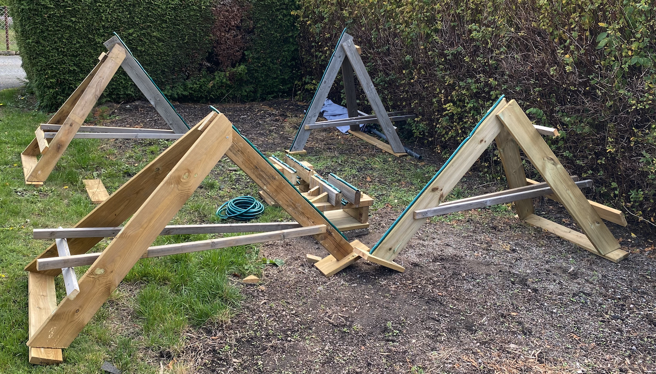

Jag har byggt såna här sidostöttor och 4 sådana ska väl klara 24fot båt på mellan 1200-2000kg? (oklara uppgifter om min båt på nätet).
  • 0

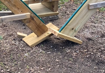

Jag hade nog kostat på mer än en skruv här.
De här plattorna som är skruvade rakt in i ändträet lär väl släppa när du tittar på dem med den här vinkeln.
Ja, precis. Sitter som det gör just nu för att vara justerbart så att jag får in rätt vinkel.
Ja, troligen gör de det. Måttade med väldigt vass vinkel från början innan jag insåg att det kommer bli trubbigare när båten väl är på plats.

Fasa av benen på stöttorna och se till att skruva ihop dem ordentligt i alla hörn. Sen har du en pallning som gott och väl räcker för en sån liten snipa. Du har inget att oroa dig för utifrån bilden på pallningen, det kommer hålla med råge. Du kan, om du vill, gott ställa allt direkt på marken utan grus och stenplattor, det som händer är något kortare livstid på ändträt. Men kommer ändå hålla i ett stort antal år. Och det är ingen fara att det sjunker ner i marken heller......om du inte har kvicksand.
Du kan med fördel ställa sidobockarna mitt emot varandra och dra en skruv rakt igenom bägge invändiga benen om de överlappar varandra, annars ta ett spännband mellan dem för att säkerställa att de inte glider isär.
Du kommer få en knall pallning😃👍

Säkra även sidostöttorna mot varandra under båten, det kan räcka med att surra ihop dem med en lina.
