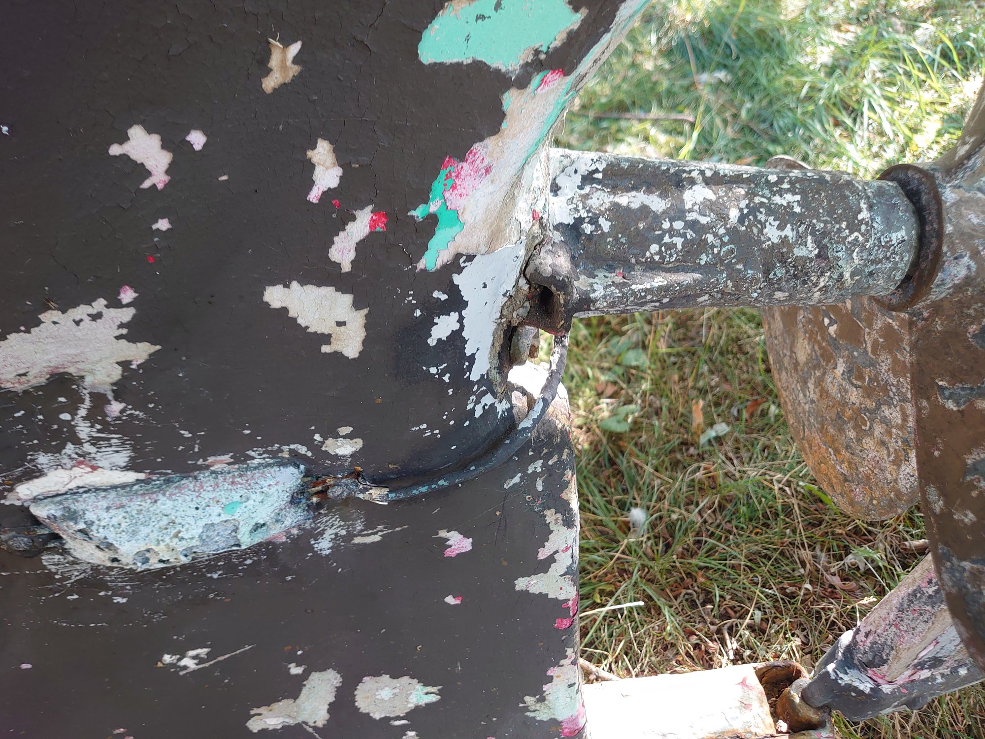

jag har numera en gammal plastad lotsbåt från 1925
den plastades på 80talet och i min ägo dom senaste 6 åren har den varit kruttorr i skrovet
i vintras där jag låg i vattnet som vanligt fick jag en läcka på 3 dl per dygn.
ser att den kommer nerifrån kölsvinet under propphylsan som är fullknökad med fett.
jag ska upp 1 vecka snart och då behöver jag info om min axel.
framför propellern har jag 2 hål.
har tryckt in fett aå det kommer ut i ena hålet men det andra är igenproppat.
kan det orsaka läckan?
här är en bild på en liknande.
har tyvärr bara en vecka på mig att fixa aå all info är bra.

Hmm, appropå hålen framför propellern så är de tillför att vatten skall strömma in där och igenom slitsarna i lagerhylsan så att den får kylning, att trycka i fett där är nog inte så lyckat
Det bör inte göra så att det läcker, en kan nog göra att lagret slits i onödan.
Var någonstans såg du att det läcker, är det mellan propelleraxeln och axeltätningen, eller läcker det snarare mellan skrovet och stävlagerhållaren?

jag är rätt nervös för att det kan läcka mellan skrov och stävlagerhållaren..vetefanken hur jag ska plasta det i så fall för det hinner ju inte torka.
att trycka in fett så det kommer ut lite i hålet var tydligen ingen fara men ena sidan var igentäppt så det har inte kunnat "tvättas" ut.
axeln är kruttorr och fin i maskinrummet och för övrigt är allt kruttort sånär som längst bak, längst ner i kölsvinet

Det andra hålet på stävlagret bör du rengöra, bägge de hålen ska vara öppna för att få vattencirkulation genom propelleraxellagringen.
Det låter ju som om du har läcka mellan stävlager/stävrör och skrov.
Quick fix borde väl vara att bara kladda på ett lager sikaflex på och runt stävlagret (förutom hålen dom ska vara öppna), massera in det ordentligt i skarven och runt om. En chansning på kortsiktig lösning som kan fungera.......eller inte. Slutar det läcka vet du att det är där det läcker och kan planera för permanent åtgärd. Dock ett helvete att få bort sikaflexen när du sedan ska laga.
En riktig nödlösning alltså!

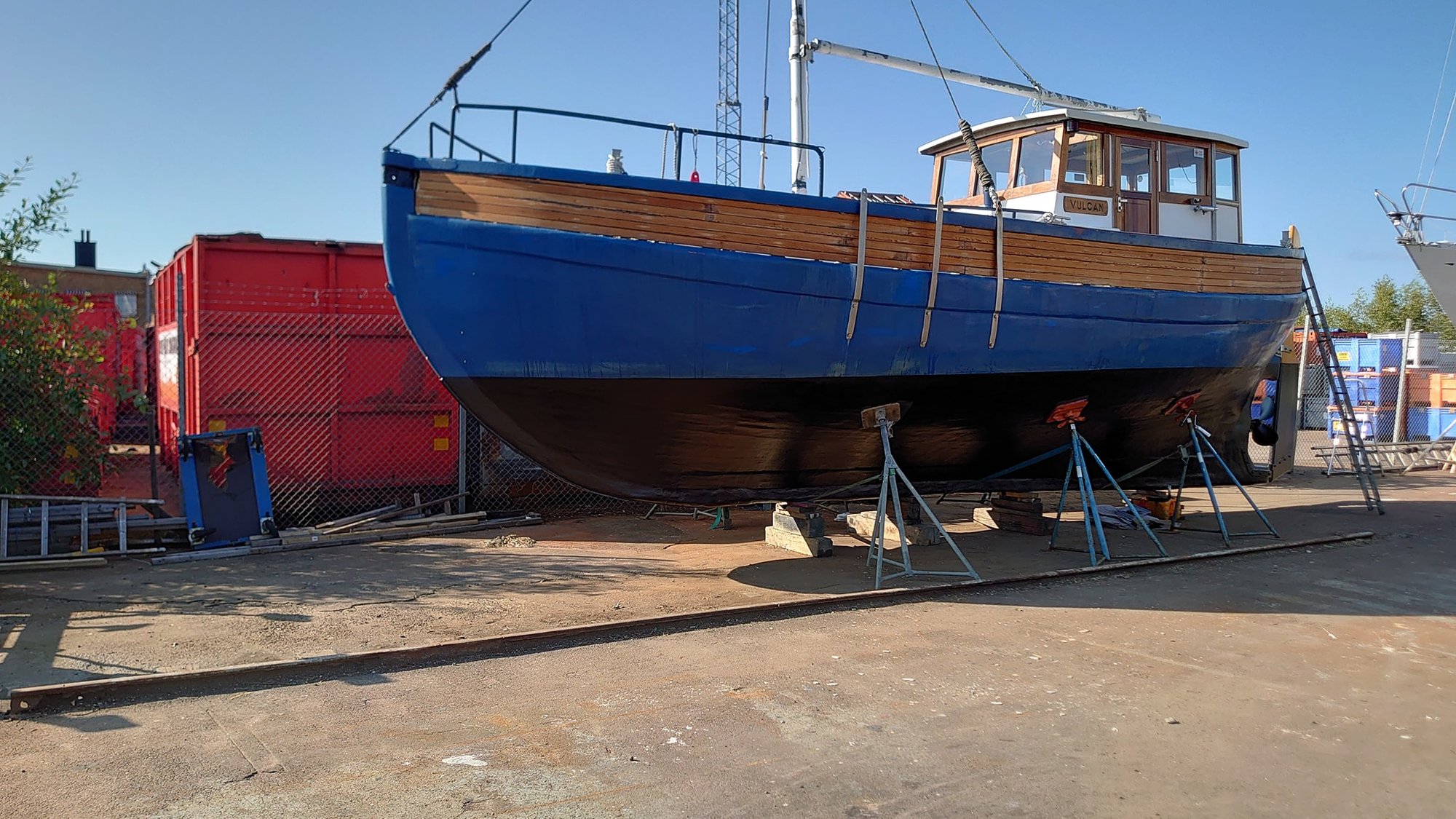

Blir nog att lyfta båten.
Fylla med lämplig mängd färgat vatten och kolla var det kommer ut. Kanske 100 liter räcker om du lyfter fören lite.

skutan är epoxybehandlad så det är så att säga uppdaterat
finns en uppsjö av eventuella anledningar mem jag är åtminstone 99 %säker på att det kommer i aktern.

det har börjat torka!
vågar knappt skriva något för osäkerheten är fortfarande hög.
senaste 2 veckorna har kölsvinet börjat torka upp igen..
det enda som inte varit under vatten på den tiden är ett roderfäste som är lätt att komma åt.
detta brukar hamna under vatten när jag kör.
annars hade jag en knappnålsstor läcka i färskvattentanken men jag har fortfarande svårt att tro att vattnet kommer därifrån.
tanken revs ut direkt och är på reparation.
kompisen tror att vattnet kommer från den.
men har svårt att tro att det kommer från den då det kommit olika mängder, typ mellan 2 liter och 5 dl vid olika tillfällen, och tanken varit ute en månad.
men inget är omöjligt när det gäller vatten :)
cutlesslagret tycks må fint då det inte finns något glapp alls.
ska ändå upp en sväng på backen i bua och byta anoder och göra rent kylningen för nämnda lager.
