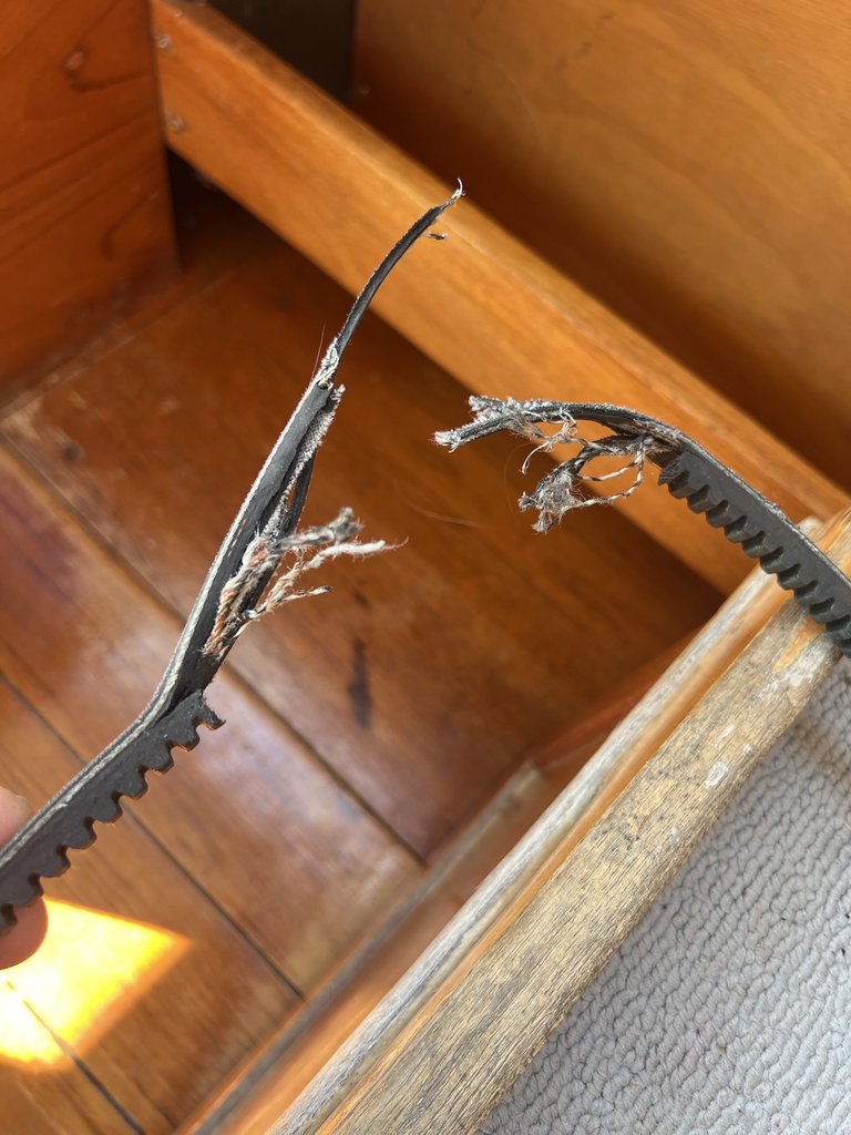

Hej alla!
Tänkte kolla om det finns erfarenheter utifrån mitt scenario som utspelades i helgen.
Har en kad 44 med kompressor och turbo. I fredags var första turen. När jag drog på ville inte turbon dra igång, den försökte men bara pös, kunde liksom inte ladda tryck.
4h timmars körning senare och dagen efter hoppade turbon igång. Fick den att gå under hemfärd men i slutet efter 2 h körning så fick den samma beteende som dag 1. Sista 10 min innan vi var framme rycktes/slets generatorremmen av. Förra ägaren bytte alla remmar för två säsonger sedan. Båten har efter det gått sparsamt.
Jag har svårt att se sambandet mellan turbo och remmen, eller har någon en annan uppfattning.
1. Någon idé om turbon?
2. Slits en rem bara rakt av utan att det kan finnas yttre påverkan, ja absolut men inte vanligt? Remmen ska vara ganska ny, måndags ex!?
3. Läste om nån rem som ska spännas och ha ett spel på 5 mm. Remmen på bifogad bild behöver tas bort vid montering av ny generatorrem, har mer än 5 mm spel nu men ser fin ut.
Som sagt, någon med erfarenhet som har tips. :)
vänligen, Henrik
Ooops, nu ser jag att det var generator remmen, som gått hädan.
Driver den bara generatorn så blir det väl att undersöka denna.
Och kolla hur stor strö den laddar, och vilken spänning.
Generatorskivan snurrar väl fint?

18 minuter sedan skrev Hybro:
Den trasiga är en enkel kilrem.
Den är ju tandad.
Redigerad av Kane
Ja den är tandad och generatorn snurrar lätt. Blir fundersam över att remmen slitits av, men det kanske inte är någon konstighet. Bara otur. Jag kommer ju behöva ta loss remmen på bilden, den har någon form av spännskruv som sitter på ett mindre hjul.
@Hybro har rätt här.
Breda platta drivremmar till kompressorn, vattenpump, styrservo, och.. har jag glömt något?
Den på bilden är till generatorn.
Jo jag har råkat ut för att generatordrivremmar gått av, både i bilen och i båten, båda gångerna var det havererade generatorer som var orsaken.
Det står väl i instruktionsboken hur kan skall spänna spännrullarna. Men behöver en momentnyckel.
Att turbon stannar är ett observandum, brukar vara ett tecken på att den snart, ganska snart eller senare behöver bytas ut.
Annars brukar det vara ett elektriskt fel, som inte har med turbon att göra, utan till kompressorns magnetkoppling, motorn känns slö orkar inte riktigt med i accelerationen motorn ryker svart, blir bättre på högre varvtal när turbon börjar ladda.

För att magnetkopplingen ska dra behövs tillräckligt hög spänning som då ger en ström. Styrningen när detta sker kommer ev från en dator.
Vi ser nu att generator remmen är av... Och spänningen sjunker över batteriet, eller batterierna.
Blir spänningen tillräckligt låg, så kommer inte magnetkopplingen att dra.
Blir nåt slags Limp Mode, för att kunna ta sig till hamn, skulle jag tro. Bestäms väl troligen av nån dator eller simplare krets.
Så då har du väl minst två indikatorer på att generatorn inte funkar... Eller styrningen till denna.
NO 1. Trasig rem.
Och hur var det nu? Snurrar generatorn?
En rem går inte av p g a att laddströmmen är stor.

Dessutom behöver du väl skruva loss den stora remskivan för den platta mulitremmen, eftersom generotordrivremmen löper innanför denna, iallafall är det så på min KAD43.
Generatorn snurrar lätt. Låt säga att jag körde i 7h i helgen. De första 3-4h ville inte turbon dra igång. Detta var dag 1. Dag 2 tog vi en kort tur och efter ca 30 min drog jag på och turbon kickade in. Ett glädjerus infann sig. Några timmar senare när det var hemgång kördes motorn så pass sakta att turbon inte var ett alternativ, det var efter en 1 dryg timme som jag kunde testa turbon och då var den inte jättevillig. När vi kört drygt 2 h så larmade batterilampan och summern. Det är då som remmen borde gått av. Jag får helt enkelt byta rem, starta upp och kolla hur mycket laddning jag har på batteriet när motorn är igång!? Någon som vet hur mycket generatorn ska ge?

Ja precis, hade hoppats på att bara ta bort multiremmen, men det kanske behövs ta bort stora remskivan!?
1 minut sedan skrev HE08:
Generatorn bör ge omkring 13,9 volt, men inte mer än 14,2… batterierna gasar iallmänhet vid 14,4.
Detta då obelastad, om batterierna är dåligt laddade och ”hungriga” är spänningen lägre.
Drivremmen till generatorn är av standraddlängd, tag med den gamla till butiken och jämför. Köp minst två, så att du har en i reserv ombord. Köp även remmar av bra kvalitet. Själv har jag visserligen Biltemas generatorremmar… men jag kanske inte skulle köpt sådana idag… men dom ser fortfarande bra ut efter tre säsonger.

Lite synpunkter från mig.
1. Plattrem finns till kompressor ( visas i bild ) samt till motorns cirkulationspump.
2. Kilrem finns på generator samt servopump.
3. Orsak till avsliten Generatorrem, är troligen att remmen glidit ur spår och slitits av, Vid nymontering rem, måste man efterspänna ganska snart då remmen satt sig i spåret, gör man inte det så kommer den sträcka sig och slakna. Risken är då att den hoppar ur spår och som hos dig knäcks.
4. Remmarna skall spännas efter ett speciellt mönster, plattremmarna med moment nyckel, spännes 35-40 nm. Kuggremmarna spännes till att det kan tryckas neråt cirka 10 mm. Följes inte momenten vid spänning finns risk för haveri på cirkulationspumpens lager, med läckage och lagerhaveri som följd verkan. För att montera generatorremmen måste du ta bort kompressorns plattrem , och demontera remskivan som driver kompressorn. Spännaren som spänner generator samt servopump är låst med en låsmutter på baksidan. Denna måste du släppa på för att kunna vrida på gängsstången som spänner ut generator, en del glömmer släppa låsmuttern och kröker då gängstången.
5. Turbo ? är det kompressorn du menar som pyser, just detta fenomen ljud kan uppkomma om det är luftläckage i skarvarna på kompressorröret, det svarta rör som ligger över motorn är anslutet med gummitätning samt slangklämma är de inte åtdragna läcker kompressorluften ut där, och turbon får inte den överladdning den behöver.

Tack kossor!
Gällande turbon så har jag dålig koll på hur det fungerar. Kompressorn upplever jag fungerar bra men det är just i tillfället när turbon ska dra igång som jag upplever att det bara pyser till och sedan kommer inte turbon. Alltid när turbon slår till tidigare har ju varit precis efter pysljudet.
jag ska kolla det svarta röret men också byta bränslefilter och se om det gör skillnad som Makro ovan var inne på.

Har bytt generatorremmen ikväll. Gick ganska bra, tack youtube för att folk lägger upp filmer på diverserembyten 😅
Ska kolla remmen när jag kört en bit.
