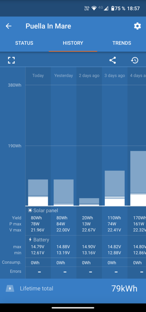

Har precis installerat en Victron solcellsregulator och kopplat den mot Victons app "Victron connect".
Under fliken "History" finns en rubrik som heter "Consumption". Exakt vad visar den?
Anledningen till frågan är att jag sedan installation för 3 dagar sedan inte har haft någon förbrukning igång från förbrukarbanken (huvudströmbrytare från), men "consumption" visar ändå ett antal Wh. Är det det som batterierna laddats med som räknas som förbrukning?
Den enda mojäng direktinkopplsd på batterierna är skiljerelät som drar några milliampere från startbatteriet.
Någon som har koll på appen?E4CEF109-4021-4977-A831-047BCE382192.thumb.jpeg.10f84135fb6118cc4728384bb1c635e0.jpeg

Igår kväll gick jag in i appen och slog av load utgången (som inget ändå varit kopplad till) och idag står det nu 0Wh på förbrukning. Så det måste varit load som spökade.
