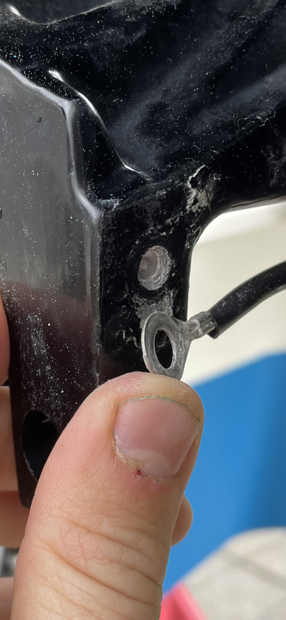

Jonas85 0 Postad 28 Maj , 2022 Hej Har haft korrosion på min mercury utombordare, tänkte se över att jord kabel har kontakt idag.. Släppte på en bult där kabeln satt(se bild nedan) men när jag skulle dra åt gick bulten av. Tänkte sjösätta imorgon men antar att det nu blir lite extra arbete…. Några förslag på åtgärd? Genomgående fungerar inte. Har aldrig gängat om innan eller har verktyg för det. Dela detta inlägg Länk till inlägg Dela på andra webbplatser
Jorgen01 494 Postad 28 Maj , 2022 Borra ett nytt hål under, det kan vara mindre dimension och sätt dit skruv och bricka. En gängtapp kan du väl be någon om hjälp med. Dela detta inlägg Länk till inlägg Dela på andra webbplatser
Wildeside 494 Postad 28 Maj , 2022 gör nytt hål med självborrande skruv. Dela detta inlägg Länk till inlägg Dela på andra webbplatser
ABC 540 Postad 28 Maj , 2022 Du har inte en skruv i blocket någon annanstans som du kan använda i stället? Dela detta inlägg Länk till inlägg Dela på andra webbplatser
Jonas85 0 Postad 30 Maj , 2022 Nej hittade ingen annan skruv i blocket. Får nog bli att borra ett nytt hål och gänga. Kommer inte åt den som sitter för att försöka med utdragare Dela detta inlägg Länk till inlägg Dela på andra webbplatser
Hybro 1 381 Postad 30 Maj , 2022 (redigerade) Ja, herrejösses.. Klart Du har flera skruvar på din motor Allt är inte limmat, fastän det är grå färg över det mesta. Vet du hur en skruvskalle ser ut? Lägg upp bilder på motorn så ska vi ge dig förslag. Ta av dig solglasögonen, så öppnar sig en helt ny värld. Välkommen till verkligheten. Redigerad 30 Maj , 2022 av Hybro 1 1 Dela detta inlägg Länk till inlägg Dela på andra webbplatser
Faderullan 734 Postad 31 Maj , 2022 Man kommer osökt att tänka på Kenneth Ahls bok Grundbulten, mycket läsvärd för övrigt. En av karaktärerna i boken var övertygad om att det någonstans i fängelset fanns en grundbult, om man skruvade ur den skulle hela kåken rasa samman och alla fångar kunde därmed vandra ut i frid och frihet. Problemet TS har går att lösa på ett antal sätt. A, Om man kommer åt att borra ut den gamla skruven och dra nya gängor så är det kanske det "rätta" sättet. Lösning B är att sätta jordkabeln under någon annan skruv på motorn, huvudsaken är ju att kabeln på sätt eller annat kopplas till motorns metalldelar så att kontakt med jord erhålles. Dela detta inlägg Länk till inlägg Dela på andra webbplatser
Hybro 1 381 Postad 31 Maj , 2022 Några närbilder på motorn utan kåpa... Så hittar vi säkert nån lämplig bult att skruva fast mot. Dela detta inlägg Länk till inlägg Dela på andra webbplatser
