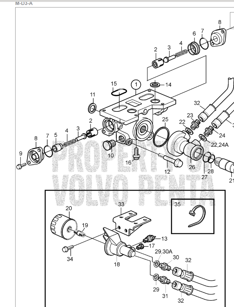

Makro 1 234 Postad 9 Maj , 2022 (redigerade) Det är oljetrycksgivaren som sitter där. Är det inte elektriskt fel så se över oljetrycksventilerna (som sitter bakom lock nr 8 på bilden )som kan hänga sig och ge felaktigt oljetryck. Redigerad 9 Maj , 2022 av Makro 1 Dela detta inlägg Länk till inlägg Dela på andra webbplatser
Freb 2 Postad 10 Maj , 2022 2022-05-09 vid 10:04 skrev Makro: Det är oljetrycksgivaren som sitter där. Är det inte elektriskt fel så se över oljetrycksventilerna (som sitter bakom lock nr 8 på bilden )som kan hänga sig och ge felaktigt oljetryck. Måste man av med värmeväxlaren för att komma åt de locken? Relativt trångt i motorrummet. Dela detta inlägg Länk till inlägg Dela på andra webbplatser
Makro 1 234 Postad 11 Maj , 2022 Ja du, det verkar trångt även om det är gott om plats i motorrummet, du kanske klarar dig med att lossa luft och/eller kylslangen? Dela detta inlägg Länk till inlägg Dela på andra webbplatser
