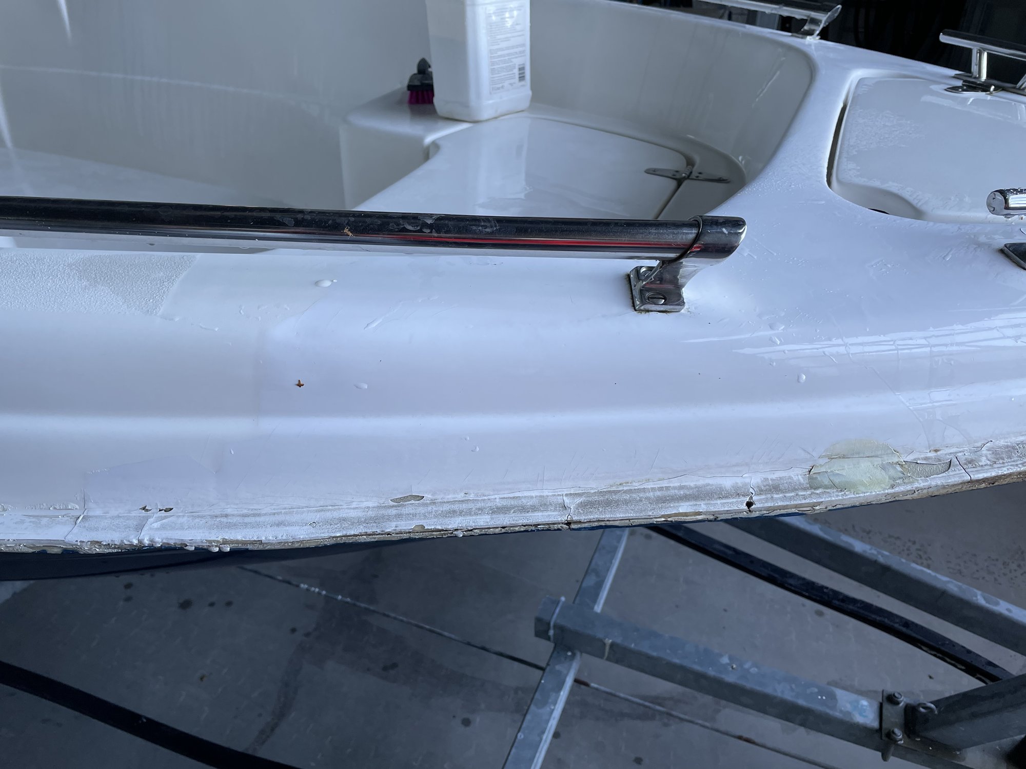

Ny med båt och insåg att jag köpt en båt med en gammal skada som nog behöver åtgärdas.
Lite tips hade varit guld!
Enligt min mycket amatörmässiga bedömning är detta flera skador som kräver en hel del arbete för att bli OK. Gissar att båten slagit i i en rejäl storm eller i en krock och kanske sedan sjunkit.
Rent generellt gäller det att slipa bort allt som är ”krispigt” av glasfibern och sedan laminera med ny glasfiber och matta i flera lager på en slipad och ordentligt rengjord yta med överlapp mellan friskt och ny matta.
Med den mängden skador som det ser ut på bilderna skulle jag tveka att ta mig an ett sådant projekt, tyvärr.
Jag har sett båtar som sett mindre skadade ut som har skrotats!
Ledsen om jag gör dig besviken men jag tror du måste förbereda dig på det värsta och hoppas samtidigt att jag har fel.

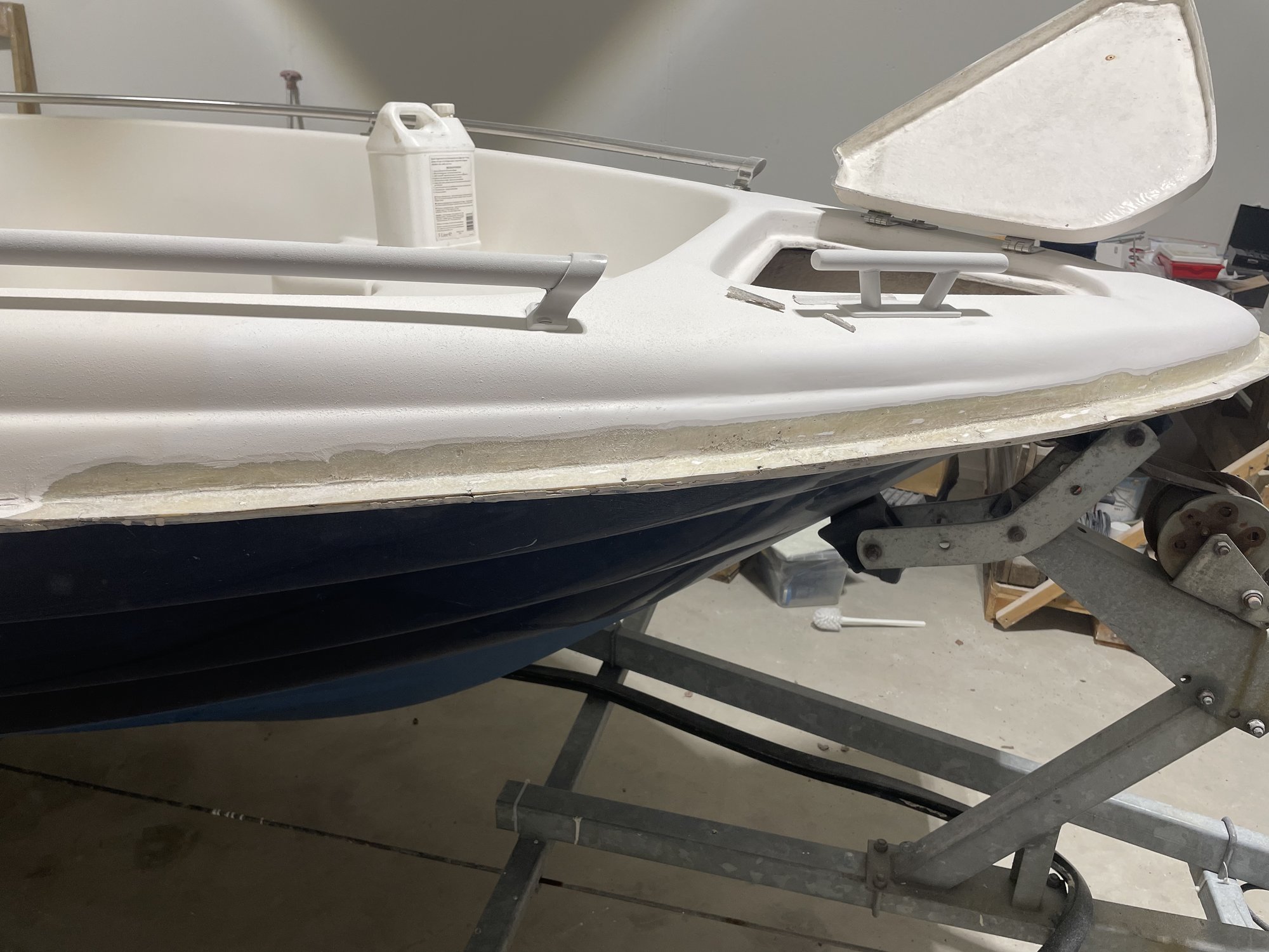

funderade på om jag skulle slipa bort sektioner på 10cm och sedan jobba mig framåt ELLER ska man ta allt på en gång.

Om man förstorar dina bilder så verkar det som en rejäl fusklagning av en kraftig skada. Med påkladdad gelcoat har säljaren försökt maskera hur allvarliga laminatskador skrov o däck har.
Gelcoaten är ett ytskikt, det har ingen styrka. Det är det underliggande laminatet som ger stadgan i både skrov och däck, detta laminat måste lagas först.
Relingskanten verkar vara knäckt på flera ställen. Det försvagar hela sammanbindningen av båten. Där hjälper det inte med gelcoat. Skadorna måste slipas upp och lamineras samman längs en lång sträcka för att få styrka.
Sprickorna i den blå gelcoaten på skrovet tyder på att laminatet flexar, då får man den sortens sprickor. Laminatet måste undersökas och förstärkas på ett seriöst sätt - allt går att fixa men detta kan bli ett omfattande arbete. Om du bara slipar o lägger på ny gelcoat så kommer sprickorna att återkomma.
Det skulle vara intressant att se hur det ser ut på insidan  mellan skrov o däck. Jag är orolig för att det kan vara en skrämmande syn.
Att båten använts ett antal säsonger sedan reparationen säger inte att skadorna inte är allvarliga. Ett utmattat laminat som utsätts för ytterligare påfrestningar delaminerar (spricker invändigt) efterhand och skadorna förvärras. Vi vet inte under vilka förhållanden båten används. Är det lugna fisketurer i en liten insjö eller "raggarkörning" i grov havssjö. Om båten används försiktigt så behöver du kanske inte bry dig så mycket om att laminatet är försvagat. Om bruket är mer hårdhänt så kan det sluta i ett allvarligt haveri.
Du skriver att du inte har erfarenhet av att åtgärda denna typ av skador. Då har du troligen inte heller kunskaper för att bedöma skadornas omfattning. Av de tidigare kommentarerna i tråden så torde du förstå att det kommer att bli ett omfattande arbete att återställa båten till ursprunglig styrka.
Men först måste du skaffa dig kunskap om hur omfattande de strukturella skadorna är. Det är svårt/omöjligt att göra en besiktning med hjälp av foton. Jag rekommenderar dig att låta någon som är kunnig på att bedöma laminatskador på båtar att titta på båten innan du sätter igång. Att göra en ny fusklagning ovanpå den gamla riskerar bara att förvärra skadorna.
När du fått gjort denna besiktning så kan du avgöra om du tror dig om att kunna reparera skadorna själv eller måste leja bort arbetet. Att arbeta med glasfiber, polyester, härdare, gelcoat mm är i grunden inte så svårt. Tekniken är redovisad i otaliga trådar här på forumet. Det svåra är att veta hur lagningen ska utföras och det kan bara en grundlig besiktning svara på.

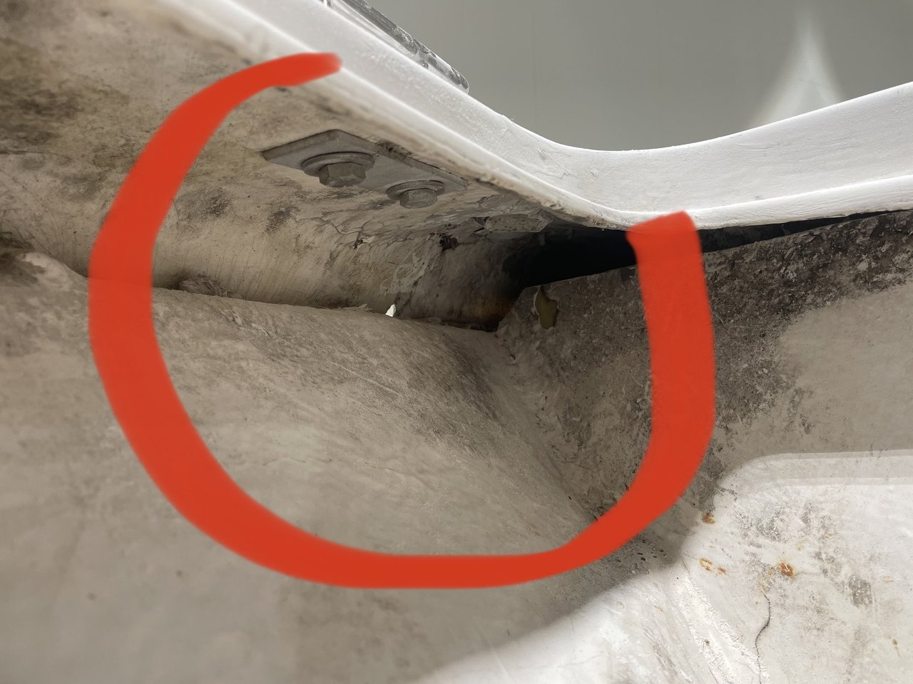

Ska se om det går att få in en liten kamera och se efter på insidan, och som ni säger skadan var maskerad samt med gummilisten på så syntes det inte så bra + första båtköpet.
ser ut som att den blivit ”klämd” fram då det finns skador på båda sidor, dock betydligt värre på den sidan jag tog foto på.

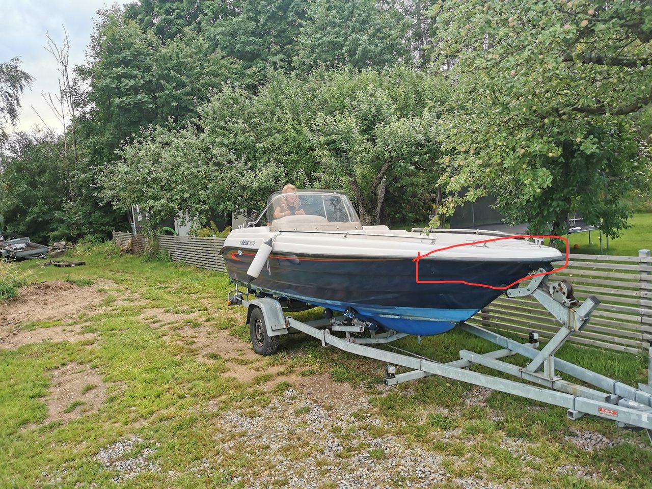

skickar med en bild på hela båten och inringat vilken område vi pratar om.

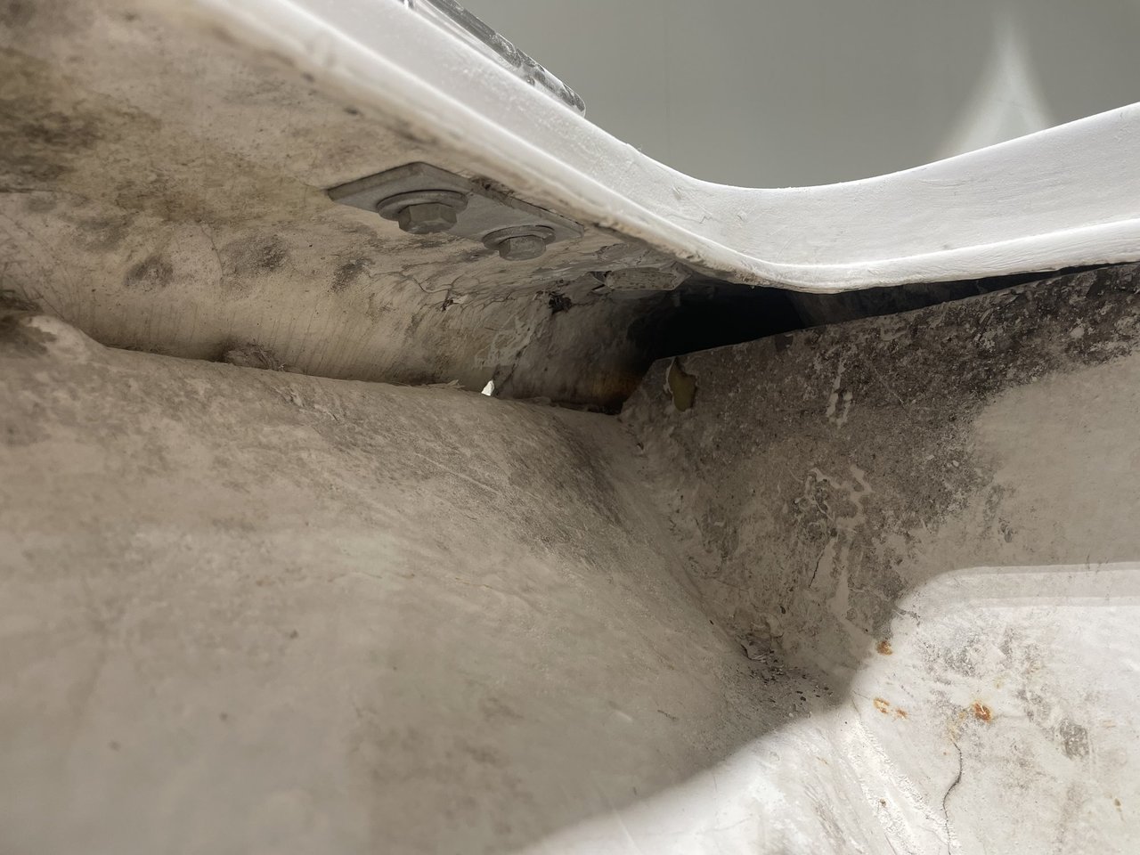

nåväl, inspekterat insidan nu och jag kan se slutet av sprickorna invändigt. Kan också se att man bara öst på gelcoat och inte tagit hand om skadan på rätt sätt.
Börjar med att slipa ner och invändigt och lägger på glasfiber (hur mycket friskt material behöver man överlappa med?)
utsidan blir nästa bekymmer.

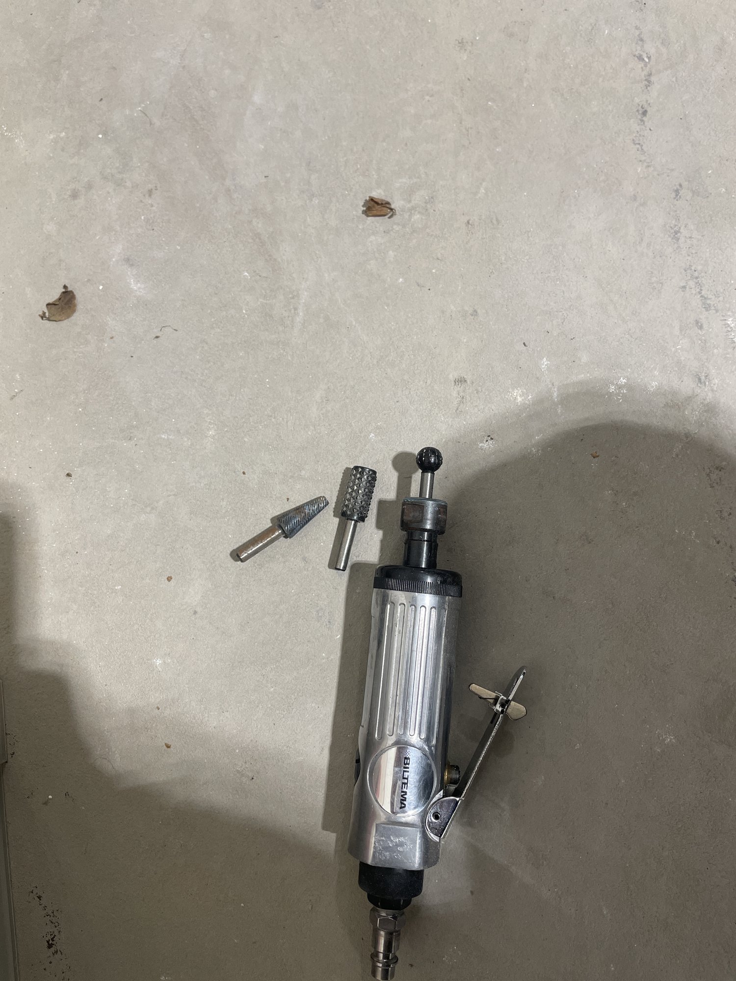

köpte några raspar som jag tänkte rugga ytan med…

Jag skulle nog ha tvättat bort det svarta mögel som du har under däck innan du gör något annat
så du inte bakar in det i skrovet

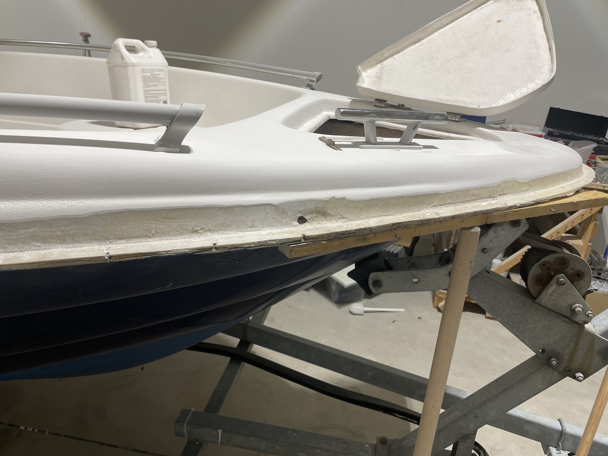

Då har man slipat lite…
liten lucka, halvvägs uppochnervänd och dammigt satan.
ovansida fram på båten har man lagt ett extra lager gelcoat, testslipade lite i den kritvita gelcoaten och kom sedan ner till en ny blank yta med offwhite, vilket passar bättre med övriga båtens ytskikt.
underifrån i luckan fram så har man fullkomligt matat in spackel.
ser ut som ett hål 4x4cm, ingen glasfiber utan bara en stor klump spackel.
jävla klåpare!
ytterligare slipning kvar invändigt men sen är det dags att börja bygga upp igen.
Ska nog bli bra det här men lite jobb e det allt.
Har följt sprickorna och skapat yta runtomkring för det nya att fästa på

Det låter bra att du granskat skadorna och inte bara fortsatt att lägga nya ytskikt ovanpå de gamla skadorna utan gör ett ordentligt underarbete först. Det är tyvärr det tråkiga underarbetet som inte syns efteråt som är det viktigaste för att få styrka och hållbarhet. När du fått på nytt ytskikt så kommer du att känna dig trygg och nöjd med båten.
Tråkigt att säljaren fuskat och maskerat skadorna på detta sätt.

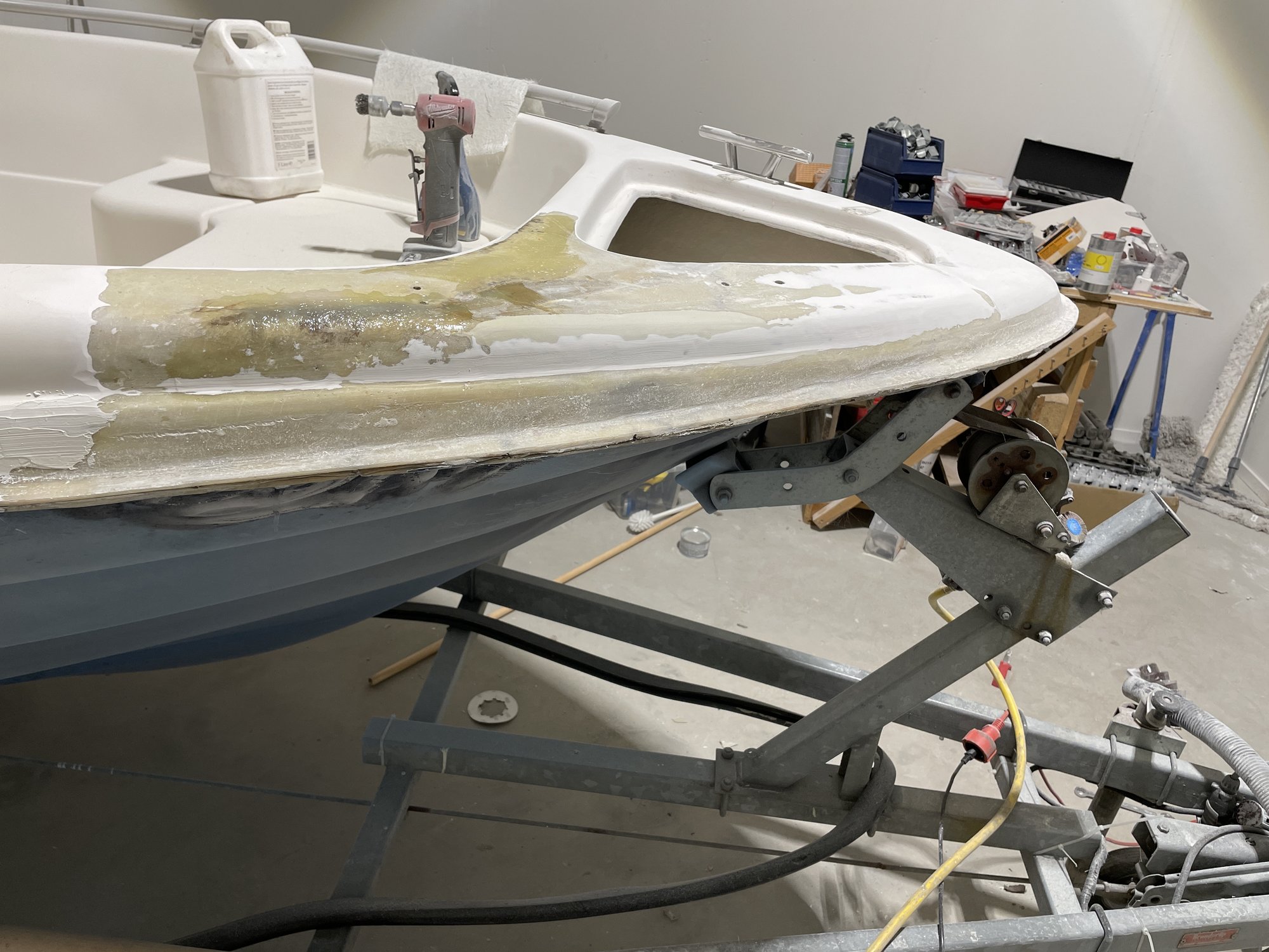

Slipat å slipat insidan, fyllt på med 7-8 lager glasfiber invändigt och nu även 3-4 utvändigt.
hittade även ett nytt hål som nu också fått behandling.
provat en klick gelcoat för att se om nyansen stämmer bättre än den man lagt på tidigare.
Nu till en annan fråga, hur får man gelcoat snyggt på en större yta?
har gjort en kant mot den gamla gelcoaten och sedan slipat bort ett större område där jag hade mängder av småsprickor (detta som man bara kletat ny gelcoat över tidigare).
ska man bara ösa på och sedan slipa jämt eller finns det en bättre metod?

Grattis till att vara på väg att få en hel o fin båt igen. Jag förstår att det kostat rätt mycket arbete men snart kan du glädja dig åt en stark o fin båt som du kan vara stolt över.
Precis som med glasfiberlaminatet så ska du fasa av den gamla gelcoatkanten så du får en bred övergång mellan gammalt och nytt. Ett slätt och välslipat laminat kommer att göra det enklare att få en snygg slutyta (det är alltid det tråkiga underarbetet som avgör slutresultatet). Sen har du säkert hittat att du ska använda topcoat och inte gelcoat för att få en klibbfri yta (topcoat är gelcoat med inblandning av vax). Om du behöver lägga flera lager så kan du förvisso börja med gelcoat (kan t.o.m. vara en fördel för då fäster nästa lager utan slipning om du inte väntar för länge mellan strykningarna) men sista lagret ska vara topcoat.
Du målar ut topcoaten så slätt som möjligt för att minimera slipjobbet efteråt. Efter härdning så slipas topcoaten. Om du använder en lång slipkloss så blir ytan jämnare. Du kan tillverka en egen kloss av en bit lång o smal plywood som du skruvar en kloss/handtag i ändarna på. Jag har sett båtvarv använda sådan kloss som var över halvmetern lång för att slipa jämnt på en skrovlagning. Din skada är betydligt mindre så du får anpassa längden så du kommer åt. Börja sedan med grovt papper tills du får det slätt. Sedan finare o finare o finare tills du avslutar med poleringen. Börja med grov rubbing o fortsätt med finare.
