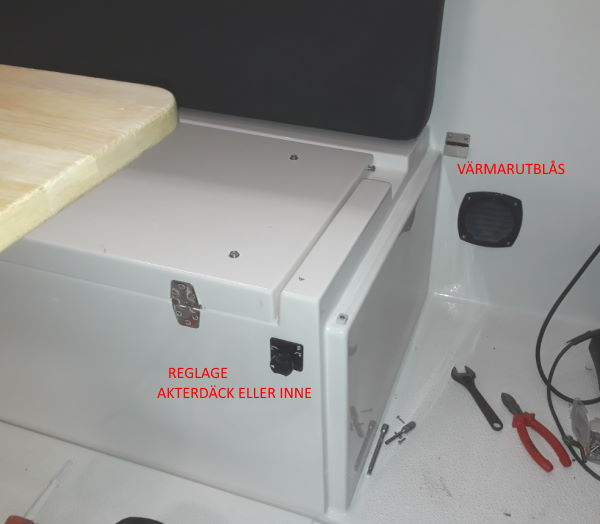

2 timmar sedan skrev Peter_K:
Jag monterade ett sånt spjäll med reglage i vår 30 fots dc-motorbåt och det är något av det bästa som jag gjort för komforten.
Det går inte att jämföra med att låta värmen "pysa" upp från ruffen, nu kan man lätt få 20° under kapellet när det är knappt 10° ute och samtidigt lagom varmt nere i ruffen.
Håller med tidigare talare.
Eftermonterade ett sådant spjäll i förra veckan på vår nya båt för att få utblås även på akterdäcket (som har kapelltak/sidor), och hade även ett sådant på vår gamla. Värt det hela alla dagar i veckan (i alla fall de lite kyligare, samt kvällar). Och effekten räcker.
Bortsett från att det är ett rövarpris för några plastbitar så är det på länken helt ok. En varning dock för reglaget med vajer man kan köpa till för ett par hundra: Pinnen som ratten sitter på är (numera ?) av plast. På vår nyinstallation började den kännas "svampig" efter ett par vridningar, och mycket riktigt höll axeln på att gå av. Man har gjort en midja där det sitter en låsring, och här är så liten diameter kvar av axeln att det aldrig kan hålla över tid. Inte ens om vajern löper utan några direkta krökar.
Gjorde om till en mässingaxel med mässingflärp. Men köp annars ett chokereglage från Biltema och styr spjället med. Billigare och lär aldrig gå sönder.

Men för TS applikation är manuellt bättre, då det går att ställa i mittläge för att få lite värme både inne och ute.
(Bilderna från min hemsida, kolla under Skilsö 35 för mer info)
