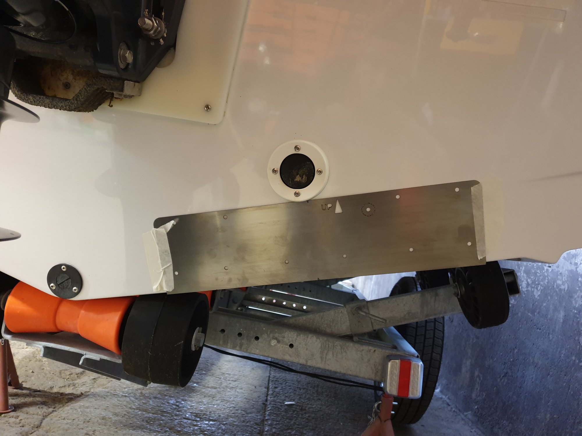

Jag har blivit sugen på att testa ett par Zipwake den här gången men har stött på patrull, självlänsen sitter i vägen.
Jag skar ut monteringsmallen från Zipwake och upptäckte då att utloppet för självlänsen sitter ca. 10mm för lågt för att trimplanen ska få plats.
En möjlighet som verkar kunna funka är att kapa av utloppet för självlänsen nertill så mycket det går, men det blir nog precis det.
Finns det någon som har ett annat tips på hur man kan skulle kunna göra?

Montera en plastskärbräda som mellanlägg mellan Zipwake o skrov. Fräs ur utrymme för självlänsen (eventuellt även en ränna lodrätt så det inte blir stående vatten i urgröpningen).
Limma med tätningsmedel (Sika eller motsv) och skruva med genomgående skruv genom hela paketet. Glöm inte brickor på insidan av skrovet.

Tittar litet noggrannare på bilden, räcker det inte med att skära av en bit av flänsen till självlänsutloppet, så att interceptorern får plats?
Kan man tänka sig att man förlänger självlänsen med ett plaströr som vilar på interceptorn?

Plastskärbräda!! Vilken enkel, billig och framförallt smart lösning, den får det bli.
Angående storleken så verkar dom rekommendera 300mm till min båt (6.2m) men jag känner att 450mm kan vara ett smartare val, precis som Georg_Ohm skriver.

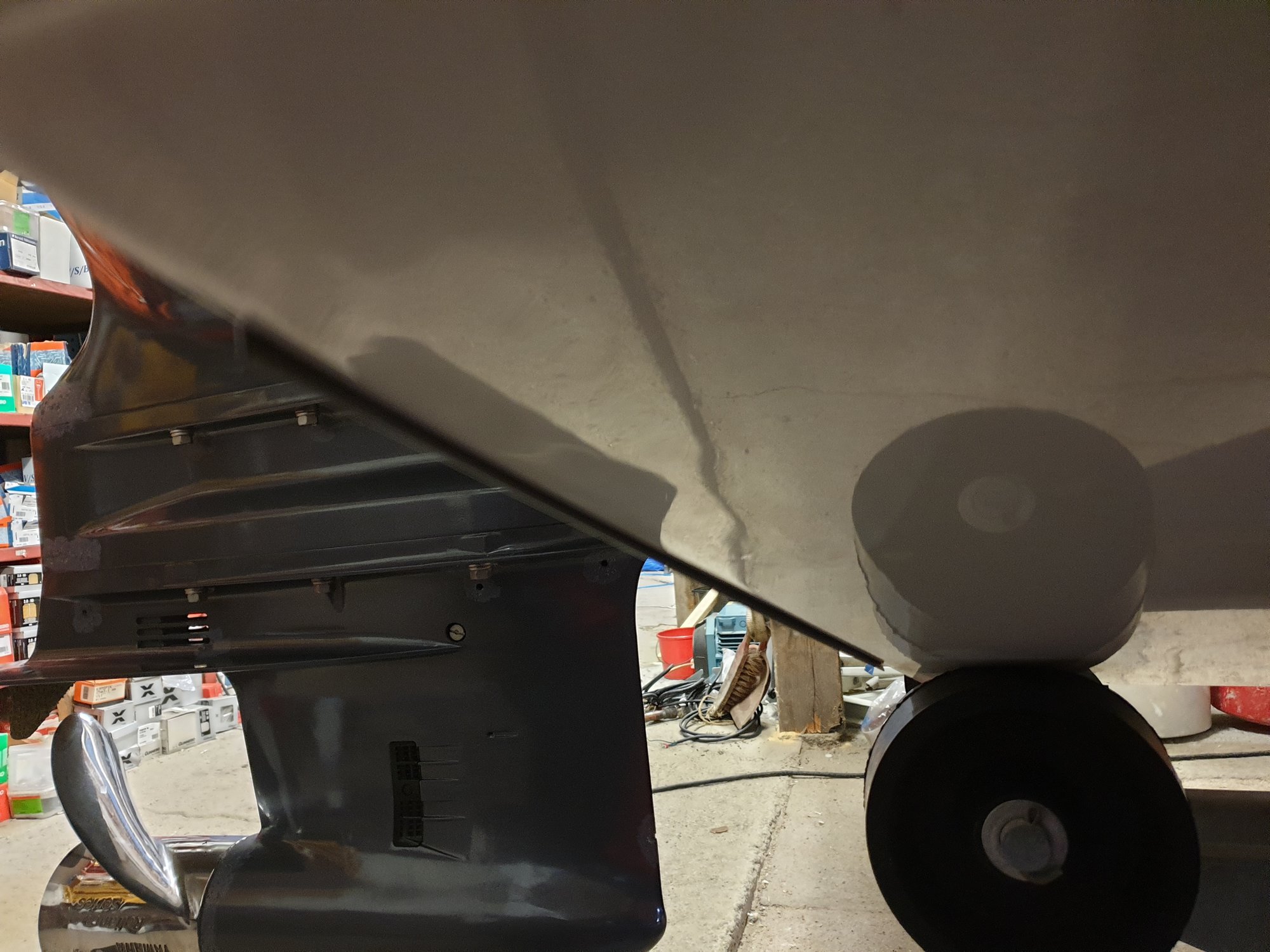

Mallen motsvarar Zipwakes 450mm interceptorer och dom verkar få plats utan problem, eller ja nästan iaf. 😀
Ser ut som interceptorn sitter ganska nära kölen, går det inte att få ut dom mer mot akterspegelns hörn?
Det här är bara en test för att se om det överhuvudtaget skulle funka att få dit ett par Zipwake.
Problemet är att går jag längre ut mot hörnen så är det en inbuktning i akterspegeln som ställer till det lite. Syns lite bättre på denna bild.
Men har det någon större roll om dom skulle sitta ungefär såhär?
Tittar man på Zipwake's hemsida så tycker dom att man ska ha hela akterspegeln fullsmetad med interceptorer 😃

Det enklaste kanske är att se om det går att fasa av flänsen/ringen till självlänsen om nu det funkar?
Ja det får nog bli att testa ombyggnad av självlänsen först.
Lite synd att den ena skruven pekar nästan rakt ner. Hade självlänsen varit roterad ca. 45° så hade det inte varit några problem.

En lösning kan vara att skruva bort genomföringen och fylla de gamla skruvhålen med epoxy. När du sätter tillbaka genomföringen igen kan du rotera den så skruvhålen hamnar där du vill ha dem.
En annan variant är att flytta genomföringen till en annan plats, men då blir det iofs en del jobb att plugga det gamla hålet.

Är inte det enklaste att bara kapa bort lite av fästplattan för trimplanet där den krockar med genomföringen till självlänsen?
Jag gissar att det finns "uttag" i akterspegeln för konventionella trimplan men att dessa är för små för zipwake? Jag har det så på min finnmaster. Även jag har varit inne på att zipwake skulle varit bra men tycker det blir för mycket jobb med att modifiera akterspegeln och att manöverpanelen är för stor. Den får inte plats där befintlig panel för trimplanen sitter. Även om det inte känns lika modernt så är det nog enklast att skriva dit konventionella trimplan men för att slippa den långsamma manövreringen man får med el-hydrauliska så välja snabbare i el, ex lenco. Sen kanske automatik från mente-marin.

Njae, mitt på fri från turbulensen av utskjutande delar på botten, där du satt mallen ser ju bra ut.
Möjligen närmare mot mitten, betänk hur och var akterspegeln blir "torr" när båten planar. Jag vill minnas att det fanns goda och tydliga installationsråd i Zipwaks instruktionsbok. kan tänkas att samma information finns på nätet, allafall, ser jag, att det finns flera klipp på YouTube.
