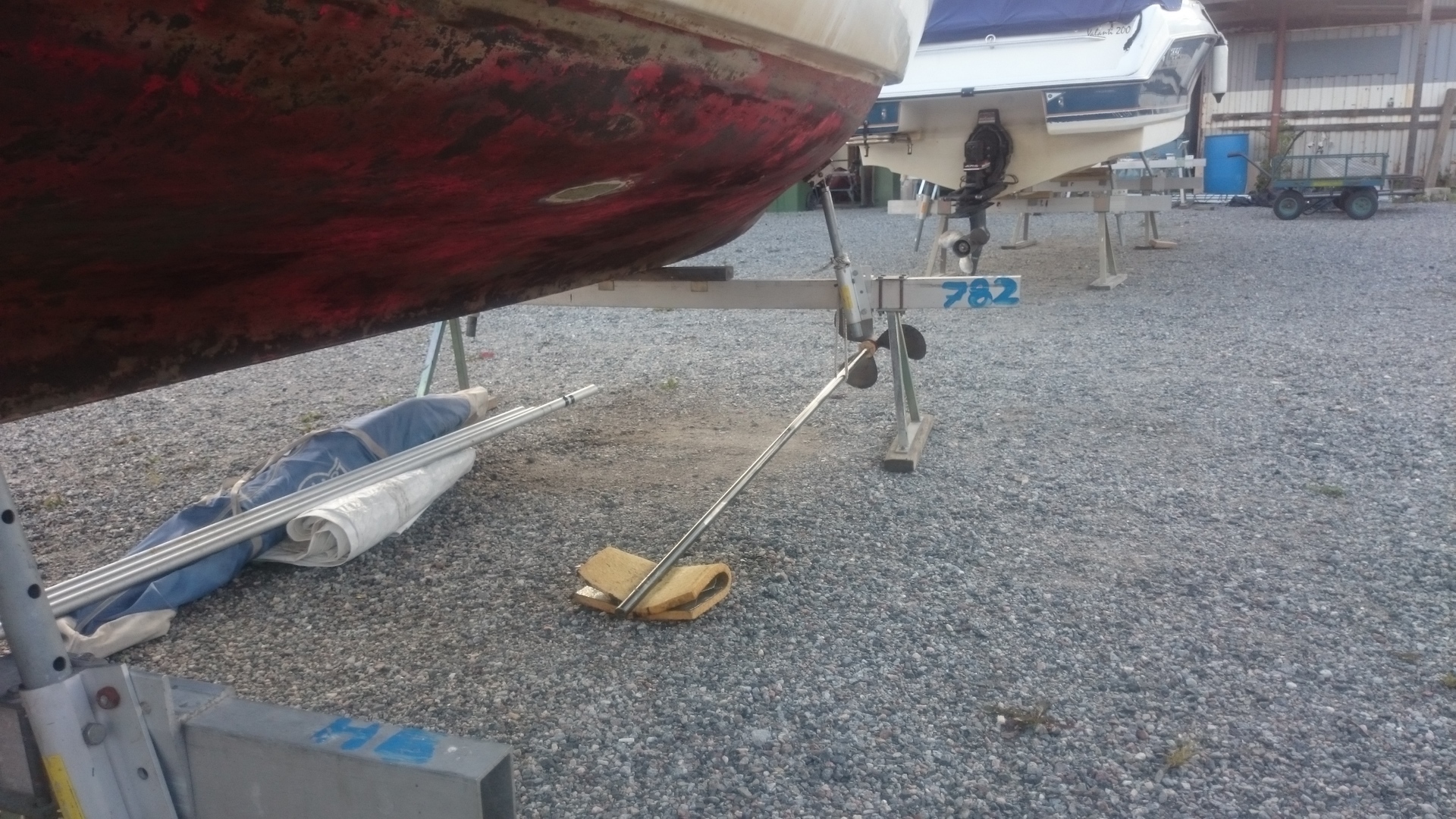

Så här pallas vår båt upp, nu behöver den komma upp lite högre än en Albin 25 på grund av dreven men i ert fall är det bara att minska kölpallningen som @Wergis nämnde.
Men principen blir ju den samma även på en Albin med Biltemastöttor.
