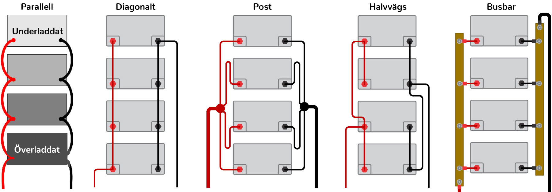

Sedan kan det ju se ut så här också, eller ännu flera batterier.
Dessvärre kan jag inte med säkerhet räkna på detta längre utan viss (onödig?) ansträngning, men av erfarenhet vet jag att det inte blir så väldigt bra om man laddar eller laddar ur med 10 - 20 A, men jag kan absolut minnas fel. Jag är i minnas fel åldern... ;)
Redigerad av Mackey
  • Haha 2

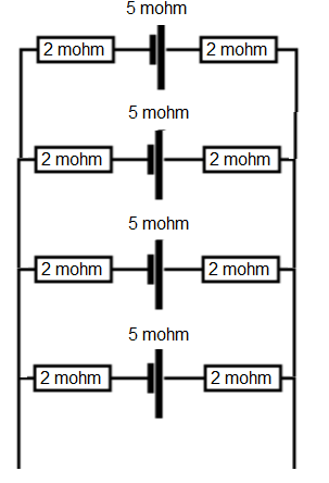

56 minuter sedan skrev Mackey:
Jag har just nu inte koll på beräkningarna, men lite minnesbilder, och jag tror att i en koppling som nedan så får batteriet närmast spisen en belastning på  cirka 100 A och det längs ifrån spisen endast cirka 50 A. Enligt min bedömning är det inte försumbart.
Nu måste jag friska upp elläran känner jag...
2 + 5 + 2
------------- = 2,25
      4
Redigerad av Georg_Ohm
  • Förvirrad 1
19 minuter sedan skrev Georg_Ohm:
2 + 5 + 2
      4
Om du är ute efter parallellkoppling av resistanser är formeln
1/Rtot = 1/R1 + 1/R2 + ... + 1/Rn
I detta fallet 1 / (4 * 1/(2+5+2)) = 2,25 mOhm
Men vad är det ni vill visa med detta? Dom här två bilderna är inte lika om det nu var avsikten:
I den högra är batterierna sammankopplade med lika långa kablar med exakt samma resistans till lasten.
I den vänstra har man ett motstånd i varje kabel plus ev. inre resistans.Vänstra figuren borde i så fall se ut som:
Redigerad av ABC
1 timme sedan skrev Mackey:
Förresten, alla batterierna i din bild ovan kommer ju bli exakt lika belastade. För alla har ju samma kabelresistans till den gemensamma punkten längst ut på sidorna. Likt @Georg_Ohms bild "Post" ovan.
(Tror den som ritade bilden kanske hade lite otur när denne tänkte. 2mOhm skall ju vara i ledningen på vägen till nästa batteri, om man vill visa nackdelarna med traditionell koppling).
Edit: @ABC hann före....
Redigerad av IngemarE

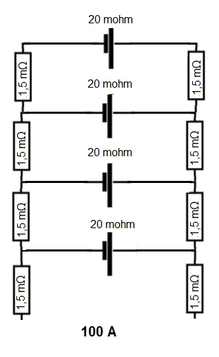

Jag hittade ett exempel som jag tror ser ut som nedan.
http://www.smartgauge.co.uk/batt_con.html
Det nedersta batteriet belastas då teoretiskt med 35,9 A och det översta med 17,8 A.
Dessvärre kan jag ändå inte räkna på detta, har inte orkat lägga så mycket tid på det i och för sig.
Ska ju ut och långsega snart.
Kan någon( @Seawolf kanske) visa hur man räknar på detta och även förklara varför denna teoretiska obalans inte har någon betydelse (inte finns) i en verklig installation.
Redigerad av Mackey
52 minuter sedan skrev Mackey:
Visst kan man använda Ohms lag och räkna, men det blir ändå inte rätt eftersom modellen är alltför förenklad: Som jag skrivit innan är inte batterispänningen (EMK) konstant hos ett batteri som lastas, det är inte enbart beroende av dess inre resistans. Och för att räkna ut en ström till respektive batteri måste man förutsätta att spänningen är konstant och exakt lika på batterierna.
Men nu ser ju verkligheten inte ut så. Du vet ju själv att ett batteri som varit belastat (eller laddat) har en avvikande spänning under rätt lång tid efteråt. En spänningsskillnad som beror på kemin i batteriet, och vida överstiger de få mV som obalansen i kablaget skulle kunna ge. Därför kommer snedfördelningen i ström att ändras/jämnas ut mycket snabbt (sekunder) vid en ändring i lasten.
För att citera ur länken: "The problem is that in very low resistance circuits (as we have here) huge differences in current can be produced by tiny variations in battery voltage". Det håller jag med om, fast som anledning till att problemet inte blir så stort utan istället utjämnas.
Men artikeln vill använda det för att bevisa motsatsen, något som alltså inte är så relevant eftersom batterispänningen inte är konstant utan snabbt blir lägre på batteriet som belastas mest.
Fast jag inser att du vill ha second opinion från annan än mig, så jag svarar nog för döva öron 😉
(Sedan är det inte speciellt friska batterier om de har 20mOhm i inre resistans. Eller också är det alldeles för små för att vara lämpliga för det stora strömuttaget...)

9 timmar sedan skrev Mackey:
Det jag ville veta med mitt tidigare inlägg är hur man kan räkna på detta och jag förstår nu att det är ett dynamiskt fenomen som troligen är svårräknat, men...
Hur räknar man om man (felaktigt) bestämmer att batterispänningen är konstant 12 volt.
Det går såklart, och då får man räkna på strömmarna som kommer att flyta i kretsen och ställa upp ett ekvationssystem. Använd Ohms (!) lag:  U = R * I och Kirchoffs lagar så får du ett ekvationssystem. För två batterier (vilket är enklare att räkna på och vad jag orkar med) så ser du på Wikipedia ett exempel som nästan är identiskt:
https://sv.wikipedia.org/wiki/Kirchhoffs_lagar#Exempel
Med deras beteckningar och dina värden fås följande:
i1 = i2 + i3 = 100  (Ampere)
0,02 * i2 + (0,003 + R1) * i1 - 12 = 0
(0,02 + 0,003) * i3 - 0,02 * i2 = 0
Med fyra batterier skulle man få två ekvationer till att lösa - vilket jag inte orkar men det finns kanske någon annan frivillig?
Så lite räkning ger:
R1 = 0,106 Ohm  (alltså lasten vi lägger på för att få 100 Ampere)
i2 = 53,5 Ampere
i3 = 46,5 Ampere
Så om bara två batterier delar på lasten så blir skillnaden i vad dom måste leverera 7 Ampere. Med fler batterier blir skillnaden förstås mindre. Men 7A är nog inte så mycket egentligen, så orkar batterierna leverera 100A i en hel timme så pratar vi ändå bara om en skillnad på 7Ah mellan vad dom levererat (förutsatt att deras spänning inte sjunker när dom urladdas - vilket ju inte är sant).
Och vi har rätt stora spänningsfall, vi har bara 10,6 Volt kvar över belastningen. Och ju mindre spänningsfallet är i ledningarna, desto mer lika blir strömmen från batterierna. Så vad är egentligen realistiska siffror?
Och som @IngemarE skriver, batterierna är inte ideala, när man drar ström ur dom kommer deras individuella variation att påverka det vi ser här. Och när ett batteri börjar bli mer urladdat så sjunker dess spänning och dom andra får leverera mer - så att tro att dom konstant håller 12V under denna timme kan man nog glömma. Jag ska inte repetera hans argument igen.
Redigerad av ABC

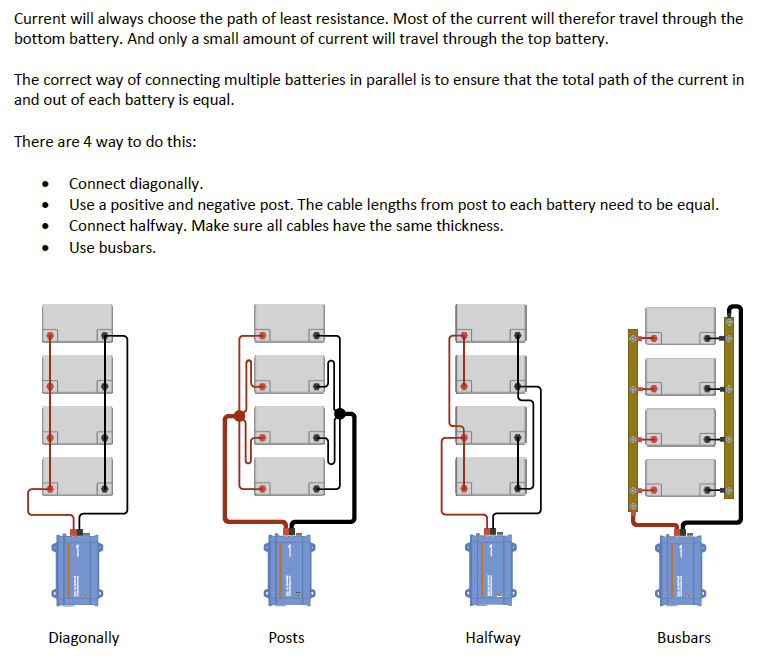

Imponerande kunskap som finns här, helt klart.
Men som mindre vetande i detta ämne, efter att ha läst tråden, får jag intrycket av att det optimala vore att bara ha ett stort batteri. Bortsett från hanteringen när det ska i och ur båten såklart.
Men när jag skulle välja batteribank var det någon kunnig här på jobbet som rekommenderade mig att hellre ha 3*75 istället för 1*225Ah. Tyvärr minns jag inte motiveringen, men har för mig att det handlade om att inte lägga alla ägg i samma korg.
Som teoretiker gillar jag delvis urspårade trådar, dock fick jag skit då jag funderade på vridande moment och belastning på motortass....
De som har svårt att följa teorierna i den här tråden kan läsa en Victron handbok som verkar matcha/summera snacket här
https://www.victronenergy.com/upload/documents/Wiring-Unlimited-EN.pdf
Jag gillar Victrons produkter och det finns en community för djupdykare i teori och praktik.
Redigerad av skippeer
4 minuter sedan skrev skippeer:
De som har svårt att följa teorierna i den här tråden kan läsa en Victron handbok som verkar delvis matcha snacket här
Den är mycket bra !
Med något undantag - även de teoretiserar och förenklar lite väl mycket när det gäller parallellkoppling av (bly)batterier.
Finns nog två skäl till det: Dels vore det politiskt inkorrekt och medför rätt mycket ansvar att "bagatellisera" teorin jämfört med praktiken i en skrift som denna, dels är det oerhört komplext att räkna på en parallellkoppling som även tar hänsyn till de dynamiska effekterna. Och ännu svårare att förklara och härleda, varför man säkert valt den okontroversiella vägen....
Det finns många "sanningar" inom båtlivet och det är alltid intressant att få utrett och visat vad som verkligen är sant och vad som är mera att betrakta som någon form av skrock.

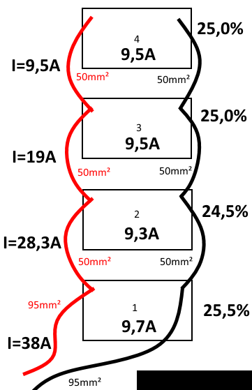

Eftersom det är svårt att räkna på detta tycker jag det skulle vara intressant om någon kan mäta en sk. sämre paralellkopplad installation så att det blir tydligt att det inte har så stor betydelse som teorierna vill påstå.
Jag har köpt förklaringen, nu är det bara nyfikenhet hur lite skillnad det faktiskt blir.
5 minuter sedan skrev Mackey:
Jag har själv faktiskt just 4 st batterier i en bank, kopplad så som man "inte" skall. Alla batterier är nya för i år och av samma typ och kapacitet, så mer lika än så blir det nog inte.
När jag får möjlighet (i närtid) skall jag ta med tångamperemetern och mäta vad vart och ett får bidraga med vid hyfsat stor last och efter kanske 5-10s. Har just nu hemmadammsugaren stående i båten och maskinrummet öppet, så att hänga på den driven av invertern ger en stor och stabil last så man kan hinna mäta.
Kan också sätta på landström med laddning och mäta.
Nu blev jag ju själv nyfiken.....😉

Nu har jag mätt, i alla fall urladdning.
Förutsättningar:
- 4 st batterier AGM 12V/95Ah (2021)
- Laddnivå 92% enligt batteritankmätaren
- Belastning: En 230V dammsugare på halveffekt via inverter, c:a 38A
- Mätning gjord 15-30s efter start av last med början av totallasten
- Efter detta kontrollmätt totallasten så den fortfarande var c:a 38A
Resultat (respektive batteris bidrag under batterinumret & till höger i %):
Varför var 2:an "bara" 9,3A ?  Skulle tro att det beror på den naturliga variationen, då 1 & 2 är olika fabrikat, 3 & 4 är av ytterligare ett annat fabrikat (Excid från "tysken"). Alla dock samma typ och   jämngamla. Men skillnaden är ju ändå rent försumbar....
Nu har jag ju ganska kraftiga kablar, men halverad ström och 25mm² borde ge samma resultat. Och kring 20A är ju ändå ganska stor förbrukning i t ex en segelbåt.
Gissningsvis finns en lite större skillnad initialt den första sekunden eller så, men det är ju ganska irrelevant egentligen. För återhämtningen hos batterikemin är långsam så om belastningen är många kortvariga (någon sekund) strömspikar (bogprop t ex) kommer det nog vara utjämnat redan vid andra körningen.
Varför mätte jag inte förrän 15-30s efter att lasten lagts på ?  Jag hade helt enkelt ingen möjlighet att mäta mer än en ledning åt gången, och för att mäta exakt ville jag dessutom nolla ut störmagnetfält vid tången vid varje mätning.
Hade ingen möjlighet att mäta laddning, men det är högst rimligt att tro att resultatet skulle bli liknande. Dock kanske lite annorlunda ändå, eftersom varje batteri slukar den ström det vill ha, dvs strömmen är starkt beroende av laddstatus och inte placeringen.
Här är f.ö. ett generalfel i skriften ovan (och andra ställen) där man påstår att förstabatteriet "får "overcurrent" och blir överladdat". Det skulle innebära att om man i bästa Skyllermarksanda lyckas ansluta laddaren utan spänningsfall så skulle ju det batteriet alltid bli överladdat !
Så är det naturligtvis inte. Varje batteri sväljer det som batteriet behöver, och som jag skrev tidigare kan möjligen sistabatteriet (nr 4 i min skiss ovan) ta någon promille längre tid på sig att laddas fullt. Rent teoretiskt alltså, om alla andra skillnader mellan individerna sätts till "obefintliga". Och givetvis förutsatt att laddaren inte lägger ut överspänning (men då kommer samtliga batterier att kokas).
(Nej, jag har INTE tillrättalagt några siffror 😛)
Edit: Varför finns det då de som upplever förbättring genom att rotera batterierna eller koppla om ?  Har de fel ?
Nej, jag tror det är av samma orsak som att Skyllermarks skulle ge "dubbel laddning" och alla andra dumheter: En flytt gör att kabelskorna lossas och antagligen ses över. Likaså gör en omkoppling att anslutningarna kanske t.o.m. fräschas till. För det är ju väldigt viktigt, i synnerhet vid det/de första batterierna.
Själv har jag batteripolskor med en rejäl bult (ingen klämd kabel) där kablarna sitter med pressade (på förra båten lödda) kabelskor. Och rent (förutom lite vaselin eller kontaktfett) samt ordentligt åtdraget.

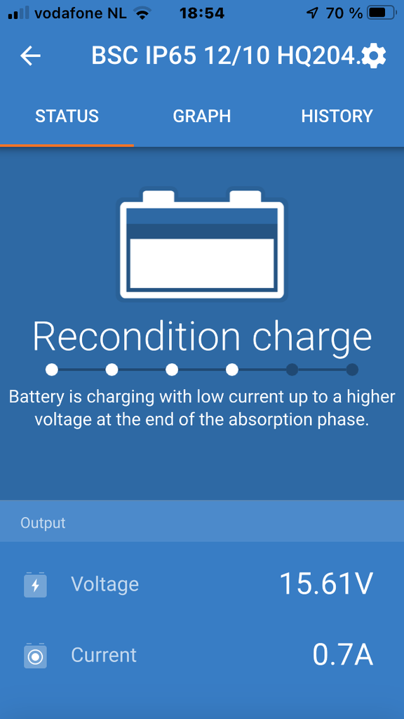

Idag har jag använt en nyinköpt Victron Blue Smart Charger IP65 12V / 10 A efter tips om att moderna småladdare har testprogram.
Jämförde CTEK och Victron i marinans butik.
För ca 1 600 SEK kunde jag få en CTEK M100 (7A) eller Victronen (10A), dessutom har Victron blue tooth kommunikation med app i telefonen så det blev ännu en Victron enhet (har landström och solpanel regulator sedan tidigare).

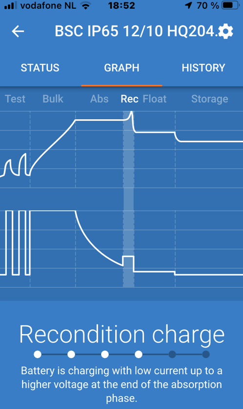

Kopplade in laddaren på mode=normal, tog inte många sekunder att passera TEST och bulk innan abs fasen startade. De 2 bortkopplade MX12-100 batterierna fick ingen felindikering som jag hoppades på.
Satte mode till NORMAL + RECOND, efter 2 timmar var batteri 1 klar, man får vänta på att test, bulk och abs skall bli klara sedan startar REC.
Batteri 2 passerade både TEST och RECOND utan indikering av fel.
Spänningen blev 16,2 Volt på batteri 2 under recond så min tolkning är att batteri 2 är det friskaste av de 2 bortkopplade batterierna.
Funderar på att koppla in bara det till övriga i servicebanken och se hur detta fungerar.
Vi är ute ytterligare 2 veckor och får klara oss på den mindre AGM banken 4 x 75 Ah.
Till våren blir det nya batterier i service banken.

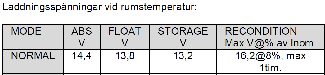

8% av 10 Amp blir 0,8 A och displayen visar 0,7 A vilket är okej.
Recond pågår tills spänning 16,2 volt nås eller max 1 timma, verkar som att min första recond slutade på tid.
Batteri #1 av de 2 bortkopplade 100 Ah AGM batterierna (sitter längst förut i kölsvinet, egen notering mtp kort minne).

19 minuter sedan skrev Landgren123:
Hittade denna på svenska kryssarklubbens hemsida, inget diagonatl inkopplat.
Då är Victrons förslag bättre.
48 minuter sedan skrev Kane:
Men nu har vi ju redan rett ut det där och allt är ju redan presenterat innan i tråden. Samt att det är rätt stor skillnad mellan teori och praktik.
Bättre - ja teoretiskt om man bortser från alla andra parametrar. Vilket man inte kan göra då de i praktiken (och även i teorin om man tänker till lite) visar sig vara totalt dominerande i våra båttillämpningar.....
