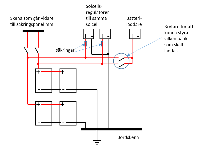

Laddning dubbla batteribankar med solcell och laddare
Hej.
Köpte båt för ett år sedan en TM 800.
Den hade några mindre el-problem som jag har fixat.
Båten har två separata batteribankar med två batterier på 84Ah vardera, inget specifikt startbatteri (detta kommer att installeras under vintern med skiljerelä).
Upptäckte nu under sommaren att bankerna drog tjuvström från varandra.
Dvs även om frånskiljaren på ena var av och den andra var på så sjönk spänningen i båda (kan finnas fler sådana kopplingar) vilket gjorde att vi höll på att bli kvar i lindökroken vilket iofs inte är fy skam 😊.
Lokaliserade ett problem och det var att solcellsregulatorn var kopplad till båda batterier via en förgrening i sockerbit, inga dioder vad jag kan hitta.
Nu funderar jag på att sätta in dubbla regulatorer till befintlig panel och en batteriladdare kopplad till landströmmen (som också ska få en uppgradering i vinter).
Nu undrar jag om (har letat i forumet men hittar inte detta i tidigare inlägg) jag kan koppla in så som jag tänkt enligt bild eller om någon har en bättre lösning.
Observera att alla komponenter (så som huvudsäkring (vet inte om den finns alls), länspump, matning till startmotor, generator mm) inte är med då jag inte gått igenom denna del av systemet till 100%.
Om jag ska använda endast den regulator som finns, vilka dioder ska jag använda då?

Det vanligaste, och som allmänt anses vara det bästa, om man har ett separat startbatteri är att koppla ihop förbrukarbatterierna till en bank. Blir enklast så och ju mindre en bank dras ur desto längre håller batterierna. Det blir också lättare att koppla in solpanelen då eftersom man bara låter den ladda förbrukarbatterierna.
Jag har inte kollat så noga på ditt förslag eftersom jag anser att du "går över ån efter vatten" i den lösningen.
Redigerad av ChristerN
Koppla solcellsregulatorn enbart till förbrukarbatterierna, startbatteriet behöver sällan laddas. Skulle  startbatteriet laddas ut, kopplar du tillfälligtvis ihop förbrukarbatterierna och startbatteriets pluspoler med en startkabel.
(Minuspolerna är ju redan ihopkopplade)
en sådan koppling du berättar om skallrar om att det är en klant som inte förstod sig på elsystemet, som kopplade. Dessutom tycker inte jag att man skall använda ”sockerbitar” ombord.
Så kan det bli med sockerbitar....
Redigerad av Georg_Ohm

Jag lade med kopplingen som ett diskussionsunderlag och utgick från det som är kopplat idag.
40 minuter sedan skrev Georg_Ohm:
Som jag kanske lite luddigt skrev så är batteribanken både start och förbrukning. Startbatteri är något jag ska fixa under vintern.
För att summera: Koppla ihop båda bankerna till en och som jag även tidigare förstått så behöver inte startbatteriet någon extern laddning.
Kommer nog snart med ett mer komplett schema som diskussionsunderlag.😊
Och.... JA sockerbitar brukar åka över bord (miljöåtervinnas😉) när jag hittar dem.... Lödhylsor och krypslang med lim är mer min melodi.🤣

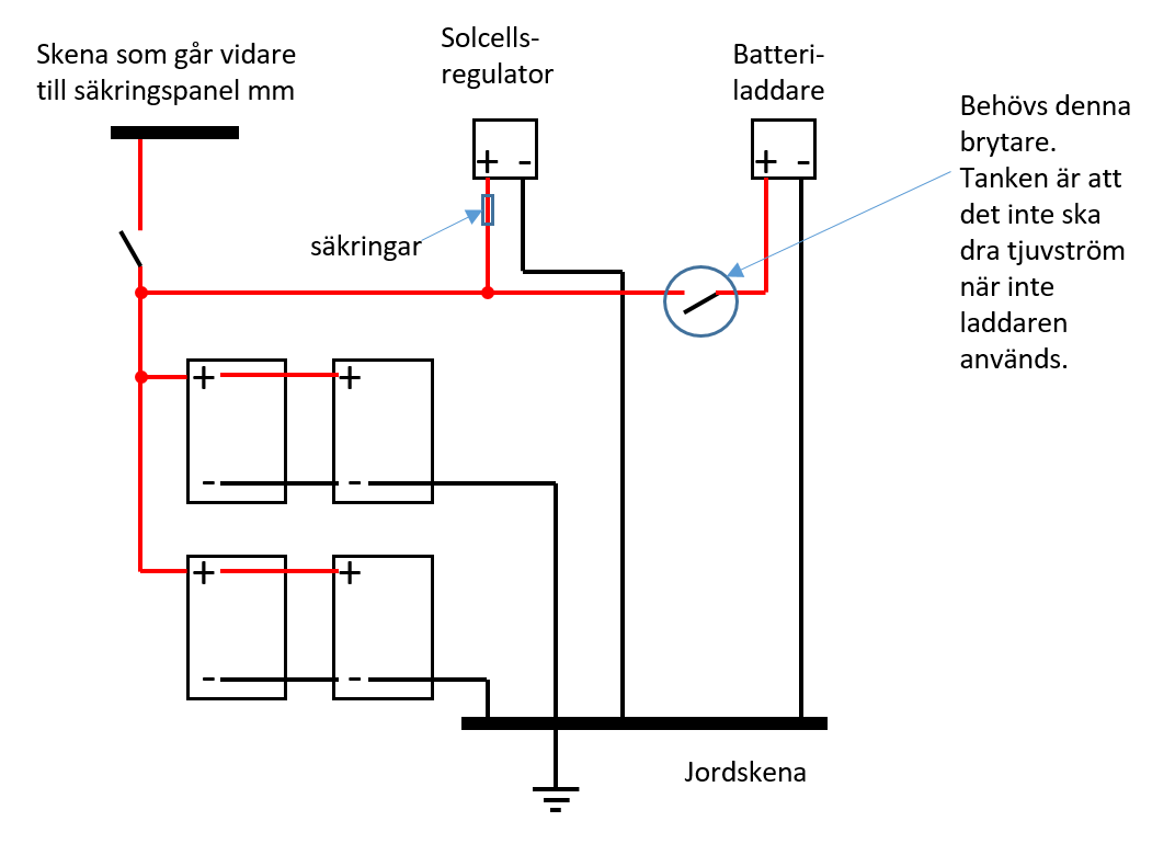

Då återstår nog bara en fråga innan jag under vintern river isär och kopplar om.
Brytaren som jag ritat in efter laddaren, behövs den på en modern laddare eller blir det hängslen och livrem igen.
Nej en fråga till är storlek på huvudsäkringar, till förbrukning och start? Mellan tummen och pekfingret. Jag har hört allt från 50A till flera hundra....
Du behöver ingen separat brytare till laddaren, moderna laddare har ju en diodskyddad utgång, och skall inte förbruka någonting egentligen, men jag ser på mina Ctek att det på några modeller finns en lysdiod som lyser även om det inte finns nätspänning/landström.
Risken med en brytare där på laddarens sekundärsida är ju den att man glömmer att slå på den när laddning skall ske.
Även solcellsregulatorn drar ju en liten ström, så då skulle ju den kopplas över samma brytare, men skippa det, jag vet ingen annan som kopplar bort dessa två, men under vinteruppställningen kan man ju koppla bort regulatorn såvida man inte har en genomskinlig presenning.

Nu är det säkert bara en schematisk bild men ett litet påpekande i fall att...
Säkringen på kabeln mellan batteri och solregulator skall sitta nära batteriet.
1 minut sedan skrev McLasse:
Och det finns en markerad jordskena som visar anslutning till jord och minus. Jag gillar inte sådan beskrivningar. Jord är inte samma som minus i en båt.
Koppla ihop MINUS i en MINUS-skena.

Ja detta är bara en schematisk bild för diskussion och inte en montagebeskrivning. Så viktig information mottages tacksamt så som att säkringens placeringen skall vara vid batteriet.
Om det nu heter jord, minus eller kanske eventuellt signaljord är ganska ovidkommande för kopplingens funktion. I de fordon jag jobbar med har vi fler benämningar för just jord/minus.
Så snälla sluta haka upp dig på petitesser. Vill jag ha en ritningsteknisk granskning går jag till min granskare på jobbet (hade jag visat denna hade han nog inte slutat skratta ännu....).
Nu är det tekniken för att koppla elen i båten som jag är ute efter.
Jag är mycket tacksam för alla svar som leder till en bättre inkoppling.
MVH
Mathias
18 minuter sedan skrev Tuna_II:
Och då är det väl bra om någon upplyser dig om att i båtar är det stor skillnad på minus och jord?
Kan bli väldigt fel om man tror att det är samma i en båt så, petitesser? Nej
