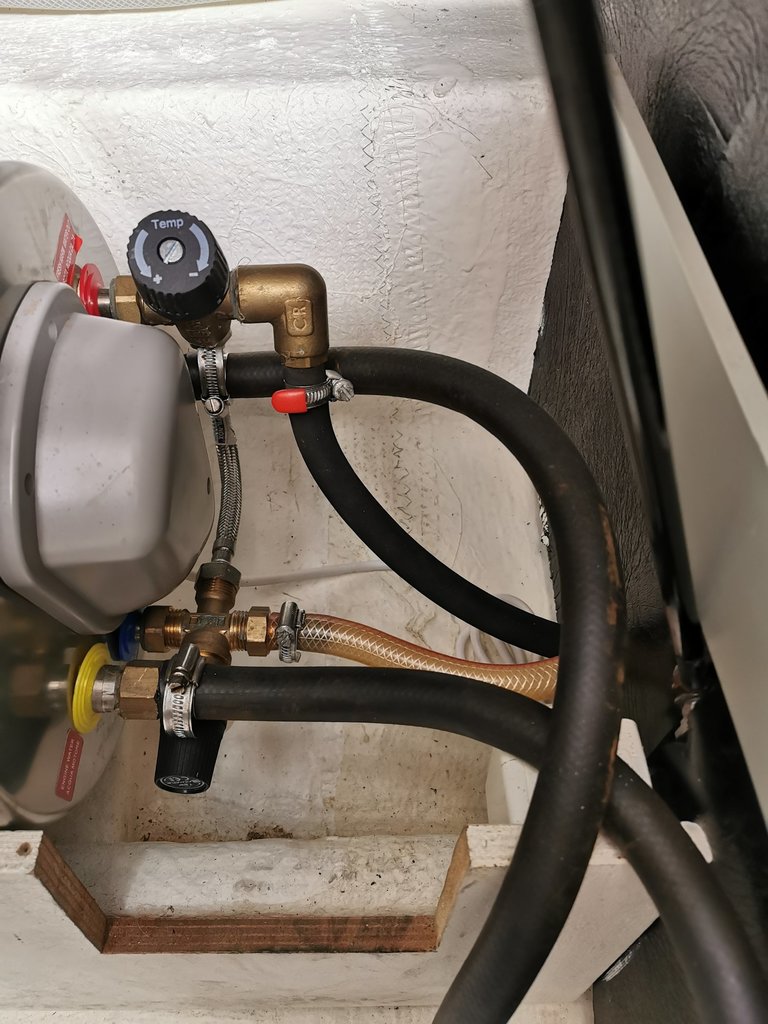

Tänk på att utgående varmvatten på beredaren är ganska varmt, jag ser att du har en gummislang där, det är bra!
Plastslangar pallar inte detta dom kalvar av från anslutningsröret.
Om du skall ha en plastslang till duschens varmvatten så kopplar du in T- eller Y-röret så lång bort från beredaren som möjligt. Eller ja, omkring 50 cm räcker.
Så här ser det ut i min båt.
Den något mörkare gummislangen i förgrunden går utanför bilden och där sitter det ett T-rör, den röda plastslangen i vänster nederkant kommar från den kopplingen och går till ett vit Y-rör. Röd och blå slang som försvinner uppåt (bakåt) går båda till duchblandaren, den andra röda går in under beredaren och framåt till byssan, toalettens slangar syns inte, då löper på båtens andra sida, och har fått egna kopplingar då det inte gick att dra slang från byssan på bb-sidan till toan på sb-sidan, men det hoppas jag att du slipper.
Du har en blandningventil på beredarens utgång, det är bra, så skall det vara, du ställer in temperaturen så att det blir för varmt för legionellabakterien och inte för varmt så att man skållar sig. Jag har en precis likadan beredare, och när jag har landström blir varmvattnet betydligt varmare än då bara motorn värmt det. Men det kanske mer beror på motorns kylvattentemp än på beredaren.
Denna vv-breredare är väldigt bra och välisolerad, jag har duschbart varmvatten minst 36 timmar efter det att motorn eller elpatronen värmde vattnet senast.

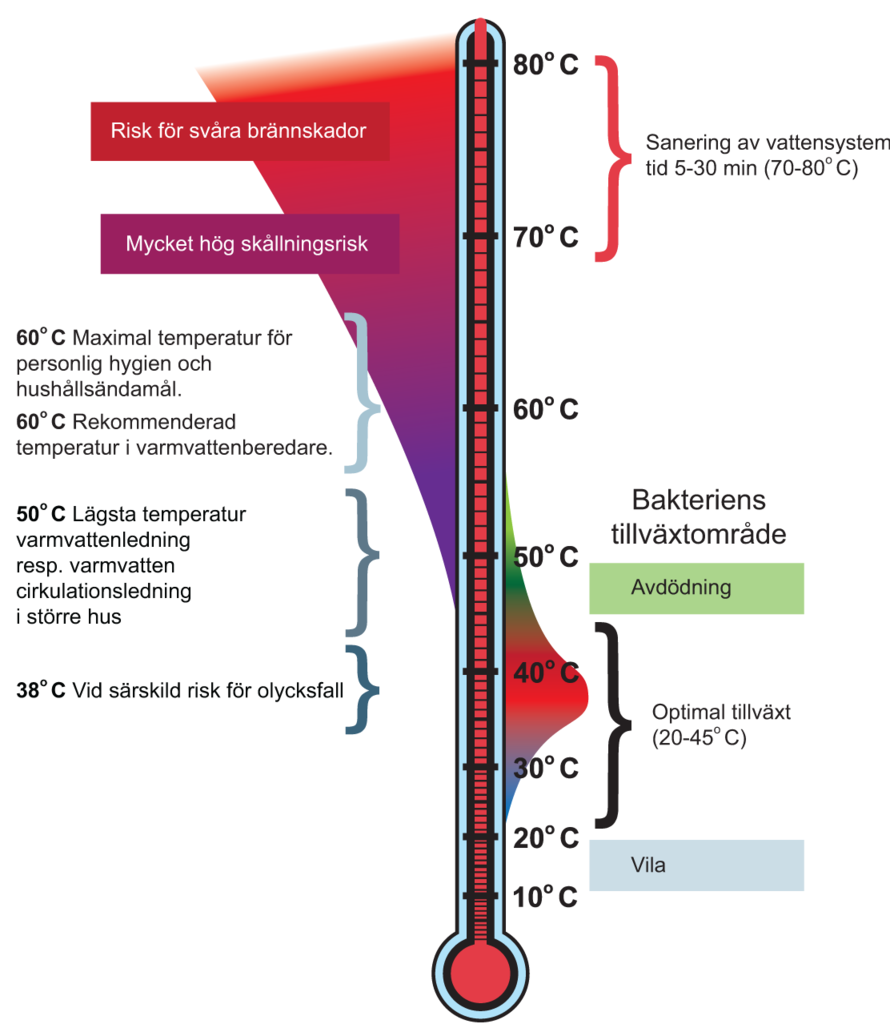

Kul att så många har koll på varmvatten, temperaturer, legionella och skållning.
https://www.boverket.se/sv/PBL-kunskapsbanken/regler-om-byggande/boverkets-byggregler/vatten-och-avlopp/legionella-i-vatten/
Sedan ska man inte överdriva risken med legionella när det gäller yngre friska personer, men det förekommer årligen runt 500 fall i Sverige och cirka 50 får dödlig utgång.
