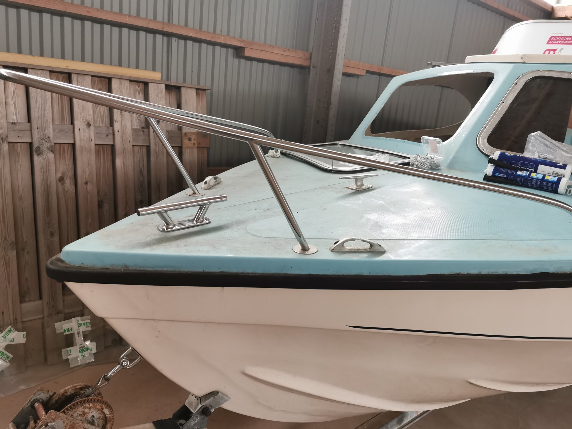

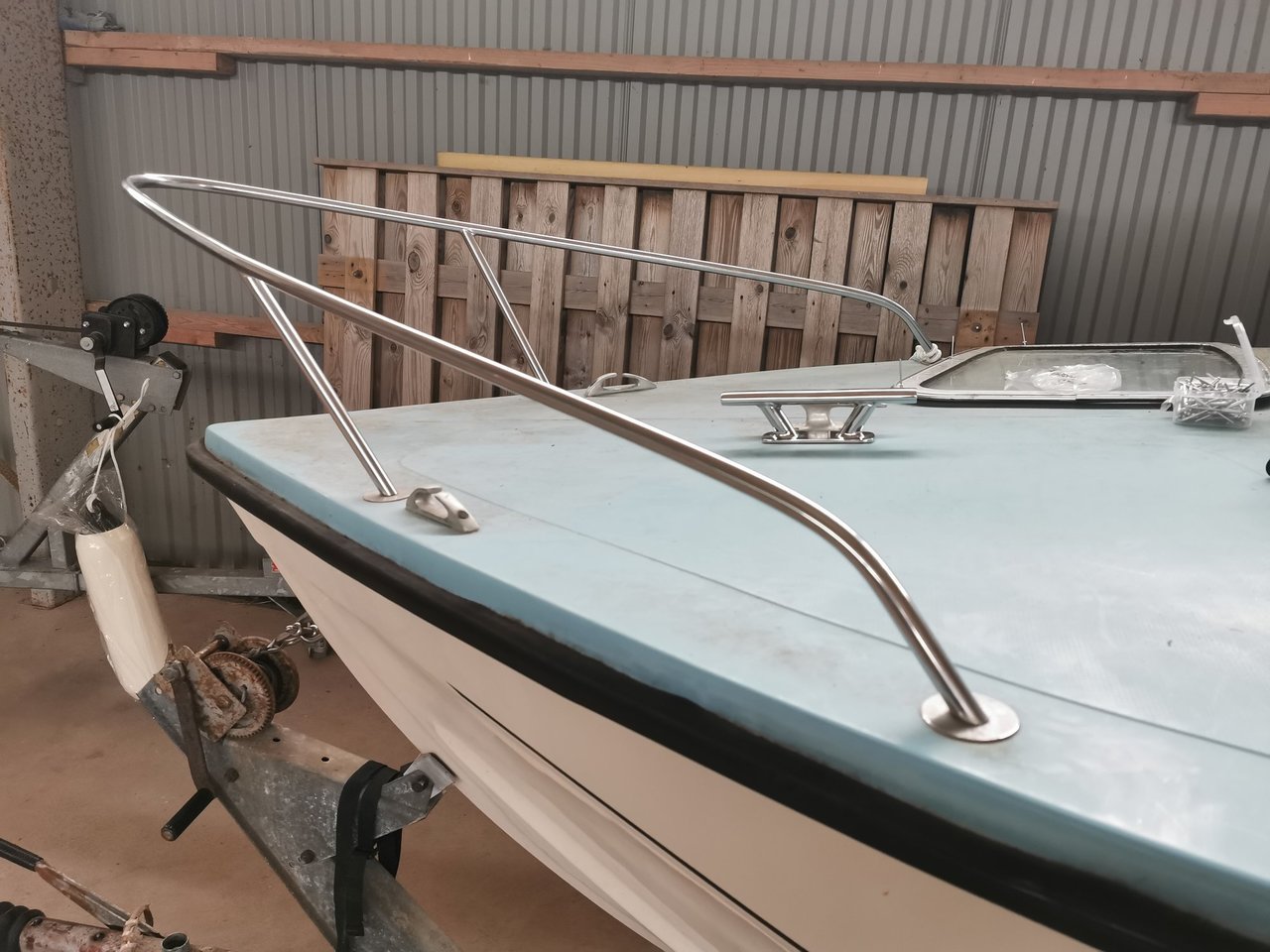

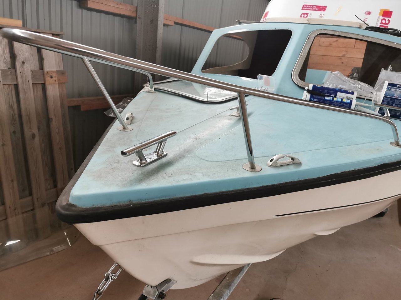

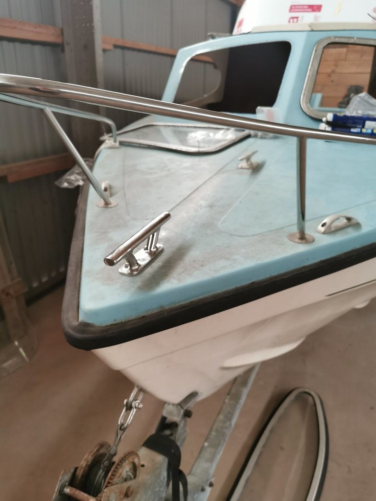

Montera knap/pollare I fören - 1 i mitten eller 2 på sidorna?
Då båten inte varit ute på mer än dagskryssningar någon gång i tiden och dessutom är byggd för att vara på lugnare vatten behöver jag även se över utrustning för förtöjning I fören.

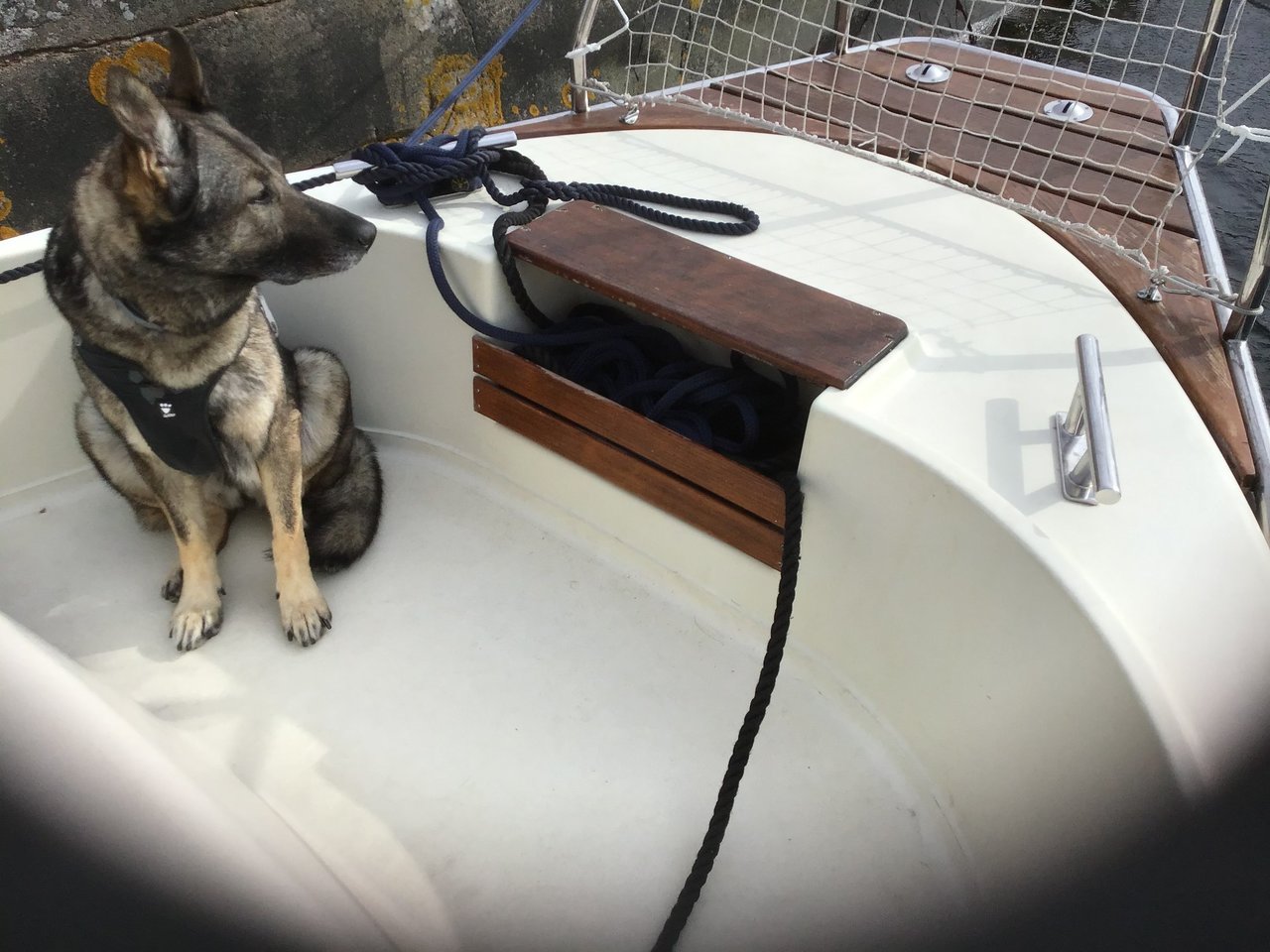

Idag sitter två halkipar och en nättare knap - vilket blir för litet när jag kommer med 2 x 14 mm förtöjningslina.
En tanke är att byta ut befintlig och sätta dit en ny mitt på båten, där nuvarande sitter idag - är dock osäker på hur/om halkiparna kommer att hålla (tror de kommer att ta för mycket tyngd då jag misstänker att förtöjningen går något bakåt igen för att komma till y-bommarna).
En annan tanke är att låta befintliga sitta kvar och sätta ut antingen
- en ensam långt fram i fören eller
- en på vardera sida fast lite längre bak.
(- en på vardera sida fast ganska långt fram är kanske inte en bra idé?)
Vad är fördelarna/nackdelarna med de olika monteringssätten?
* Bild på nuvarande utrustning
* Bild bara byta ut den i mitten
* Bild sätta två långt fram
* Bild sätta två bakom nuvarande halkip
(behålla nuvarande för att slippa risk med läckage och svagare hull och slippa laga?)
* Bild EN långt fram
(hur långt fram??)
Bild 1 och 2 är den placerad lite ängre bak
Bild 3 och 4 = längre fram

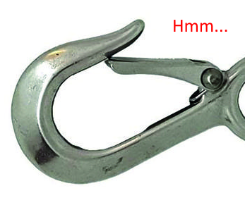

Vet Ni om det fortfarande är big no-no med karbinhakar för att fästa linan i förtöjningsöglor på akterspegeln = enbart merxhake?
Eller är detta också något som ändrats med tanke på materialutvecklingen? Ser ju till och med att det säljs färdiga förtöjningstampar med karbinhakar på....
Mina aktertampar på "hemmaplatsen" har faktiskt karbinhake mot bomöglan, även om de sitter där hela sommaren. De flesta som säljs idag är inte den "gamla" typen med en enkel flärp som bara täppte till glipan, utan har en profil som går in och låser även i längsled. Dessutom är det svårare att något som "glider" på utsidan skulle flytta spärren, då den är helt slät:

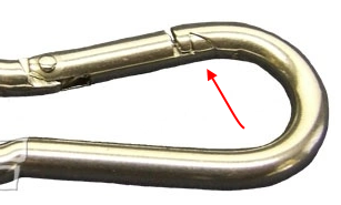

Den här känns däremot mer tveksam och skulle jag inte ha som permanent förtöjning (trots att den är dyr och säljs av en båttillbehörskedja):
Om man sedan väljer någon dimension kraftigare än man behöver finns ännu mer marginaler.
Men det är klart - finns ju schackel med skruvlåsning som är nästan lika smidiga (om inte skruvanordningen kärvat ihop, förstås)....

Det där med fjäderbelastade hakar går bort.
Tänk på att din båt i princip hålls på plats av fjädern, inte den grova haken du har i handen.
Knyt manuellt och sov got om natten 🙂
Vi hade sådan hake på ankaret till vår hardtopp för länge sedan.
Tänkte aldrig närmare på det förrän haken kom upp utan ankaret en dag.
Blev  förtöjning på stranden den dagen, sedan dess gäller chackel och inget annat.
