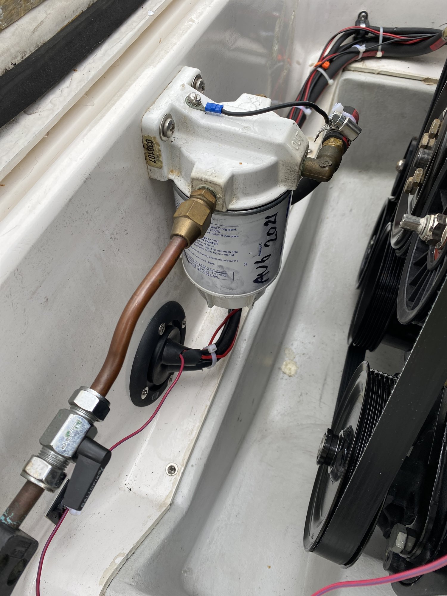

johan_sjobjorn 212 Postad 15 Augusti , 2021 IgÄr körde jag en lÀngre tur och det var kraftig sjögÄng pga 8m/s vind. Som tur var medvind sÄ det var mest skoj.  Mitt ute pÄ fjÀrden börjande motorn krÄngla, den tappade varv sÄ fort jag försökte ligga i planingsfart (över 3000 rpm) och lÀt allmÀnt anstrÀngd. Runt 2000 rpm kunde jag köra i Àven om jag tycker den lÀt mer Àn vanligt, gick dock utan att hacka.  dÄ jag bytt motor för att slippa sÄnt hÀr var jag minst sagt halvnöjd.  nÀr jag kommit bort frÄn fjÀrden gick jag i nödhamn vid en skyddad brygga. Kollade runt och sÄg inget att anmÀrka pÄ sÄ jag öppnade kranen pÄ filterkoppen pÄ mitt förfilter (det som tillhör bÄtens brÀnslesystem) och tömde ut innehÄllet.  det sÄg ut som det var en del vatten men jag hade inget bra kÀrl för att inspektera nÀrmare. NÀr filterer var helt tömt, primade jag systemet genom att slÄ pÄ tÀndningen nÄgra gÄnger. Sedan startade jag upp utan problem.  Resten av hemfÀrden gick utan problem och hon varvade villigt.  Mitt förfiltern Àr frÄn Juli förra Äret och motorns filtren togs i bruk i maj i Är.  förfiltret har gÄtt uppskattningsvis 70 motortimmar och motorns filter ca 50h.  i bÄten tankar jag bara 98 och nÀstan uteslutande frÄn dunk (landmack).  Problemet var alltsÄ att förfiltret blivit igensatt och flödet i systemet var för dÄligt, troligen slapp vatten igenom ocksÄ.  Min teori Àr att den kraftiga sjögÄngen blandat upp avlagringar och vatten i brÀnslet frÄn tankens botten.  Nu hade jag ett nytt förfilter i bÄten sÄ det blir till att byta detta.  men jag Àr nyfikne pÄ hur andra hÀr pÄ MG resonerar. Tömmer ni era filter ofta? NÄgra tips pÄ filter med en indikator sÄ jag kan ha koll pÄ lÀget utan att behöva öppna och tömma filtret ?  hittade detta men det var inte helt gratis: https://vetusonline.se/swedish/catalog/product/view/id/703/s/75340vteb/category/407/?gclid=CjwKCAjw092IBhAwEiwAxR1lRnf916mf4Ro6Y9ClngHk9vIum05f8t3KZJpp-sYpY3r0Vcg-KFVjWxoCNBoQAvD_BwE  bÀst vore om jag kunde ha nÄtt larm/ indikator vid förarplatsen dÀr jag kunde ha koll pÄ lÀget (om filtret Àr igensatt / fullt med vatten). Dela detta inlÀgg LÀnk till inlÀgg Dela pÄ andra webbplatser
Kaj_Bjorkhagen 47 Postad 15 Augusti , 2021 Vad har du för motor? Motorer med VST har en sensor för vatten i bensinen.  Det kan absolut stÀmma det du skriver. Nu renar inte filterna bensinen utan separerar mha gravitationen. Dela detta inlÀgg LÀnk till inlÀgg Dela pÄ andra webbplatser
johan_sjobjorn 212 Postad 15 Augusti , 2021 27 minuter sedan skrev Kaj_Bjorkhagen: Vad har du för motor? Motorer med VST har en sensor för vatten i bensinen.  Det kan absolut stÀmma det du skriver. Nu renar inte filterna bensinen utan separerar mha gravitationen. Mercruiser 383, Finns mig veterligen ej sensor för vatten i soppan pÄ den men dock en sensor för brÀnsletryck.  jag börjar misstÀnka att filtret snarare var igensatt. Tanken Àr föröver och den vÄldsamma Äkturen skakade nog upp en del skit frÄn botten.  det jag Àr ute efter Àr att veta ifall filtret Àr igensatt, dvs en vacuum mÀtare eller nÄtt sÄnt Dela detta inlÀgg LÀnk till inlÀgg Dela pÄ andra webbplatser

johan_sjobjorn 212 Postad 15 Augusti , 2021 Nytt förfilter, skall Àven byta pÄ motornsidan. Hade tÀnkt byta detta till hösten men det fÄr bli nu. Kommer gissningsvis logga sisÄdÀr 20-25h innan den Äker upp. Dela detta inlÀgg LÀnk till inlÀgg Dela pÄ andra webbplatser

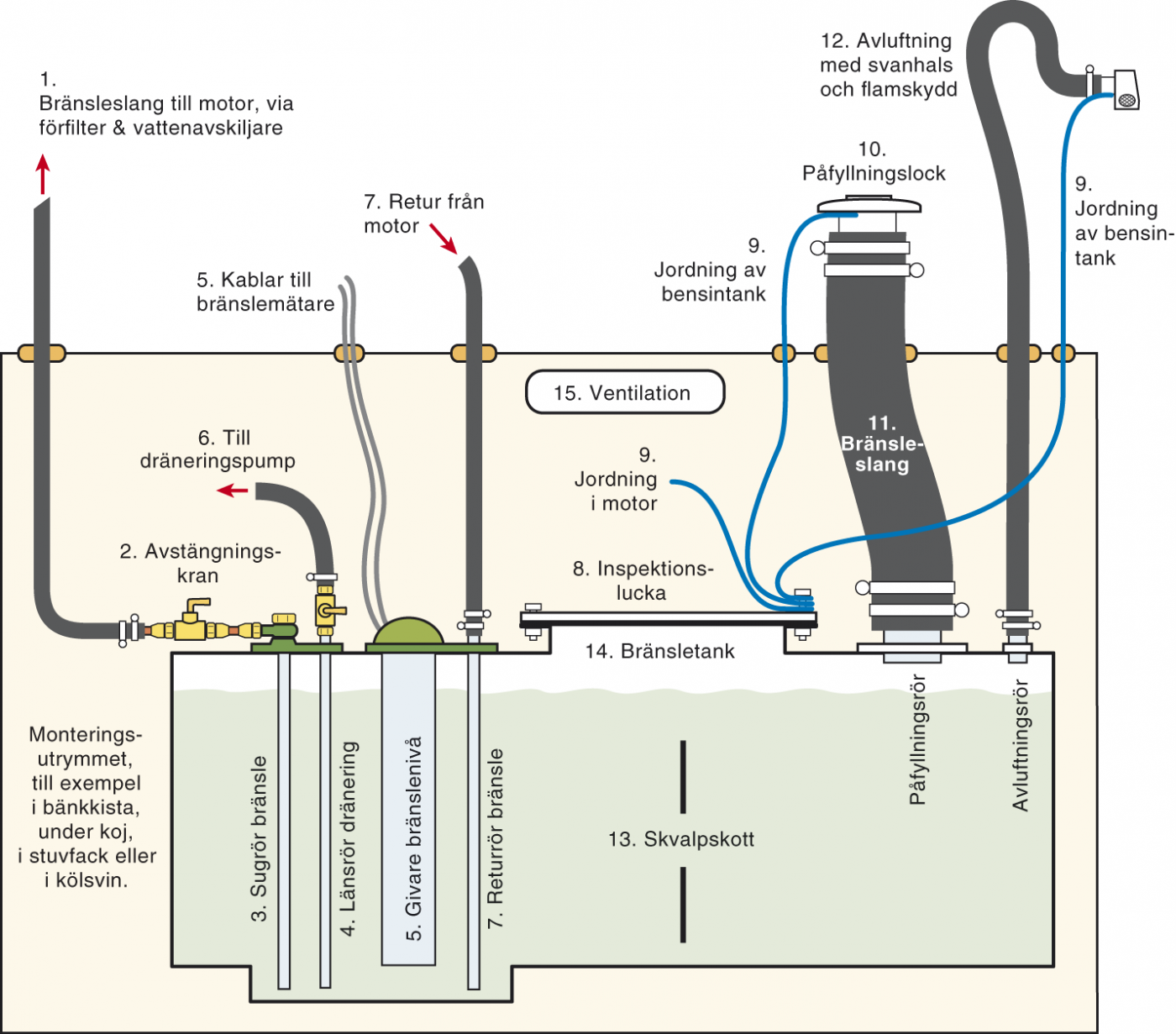

Mackey 4 714 Postad 15 Augusti , 2021 (redigerade) 45 minuter sedan skrev raol: Jag anser att brÀnsletankar borde ha en grov öppning i lÀgsta punkten, med en ventil och slang för avtappning. HÄller med, men det Àr inte sÄ i verkligheten.  En orsak kan vara att det inte Àr sÄ bra om en brÀnsletank av misstag töms i bÄten.  Kanske finns det gamla och/eller nya regler som inte tillÄter bottenventiler pÄ brÀnsletankar? NÄgon som vet?  TillÀgg: SÄ hÀr tycker SXK att en brÀnsletank ska se ut. Redigerad 15 Augusti , 2021 av Mackey Dela detta inlÀgg LÀnk till inlÀgg Dela pÄ andra webbplatser
johan_sjobjorn 212 Postad 15 Augusti , 2021 27 minuter sedan skrev Mackey: HĂ„ller med, men det Ă€r inte sĂ„ i verkligheten.  En orsak kan vara att det inte Ă€r sĂ„ bra om en brĂ€nsletank av misstag töms i bĂ„ten.  Kanske finns det gamla och/eller nya regler som inte tillĂ„ter bottenventiler pĂ„ brĂ€nsletankar? NĂ„gon som vet?  TillĂ€gg: SĂ„ hĂ€r tycker SXK att en brĂ€nsletank ska se ut. Jag saknar nr 6 pĂ„ min tank, det hade varit smidigt. Her en inspektionslucka men dĂ€r sitter nĂ€stan alla anslutningar sĂ„ det krĂ€ver att allt sĂ„nt demonterad för att öppna. Det gĂ„r men Ă€r knappast smidigt.  De sista 150 liter tankade jag pĂ„ sjömack, har inte haft problem dessförinnan. Antingen var det dĂ„lig soppa eller sĂ„ hade jag mkt skit i tanken frĂ„n början som lossnade och satte igen filtret.  en fin lösning vore om förfiltret hade en funktion dĂ€r den successivt kunde dumpa vatten och annat klĂ€gg som samlas upp i en separat liten tank. NĂ„n liter skulle rĂ€cka, dĂ„ blir filtret aldrig âfulltâ och man slipper motorproblem. Den separata tanken fĂ„r man tömma sĂ„klart men borde knappast blir full pĂ„ en sĂ€song sĂ„vida man inte tankar vatten đ Dela detta inlĂ€gg LĂ€nk till inlĂ€gg Dela pĂ„ andra webbplatser
Mackey 4 714 Postad 15 Augusti , 2021 29 minuter sedan skrev johan_sjobjorn: Jag saknar nr 6 pÄ min tank, det hade varit smidigt. Jag ocksÄ! Har anvÀnt oljesugen genom genom pÄfyllningsröret som dessvÀrre Àr vinklat i 90 grader, men det funkade nÀr man lÀrt si kÀnna och höra nÀr man var i botten pÄ tanken. Dela detta inlÀgg LÀnk till inlÀgg Dela pÄ andra webbplatser
