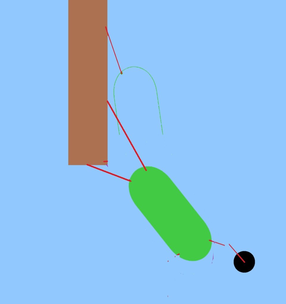

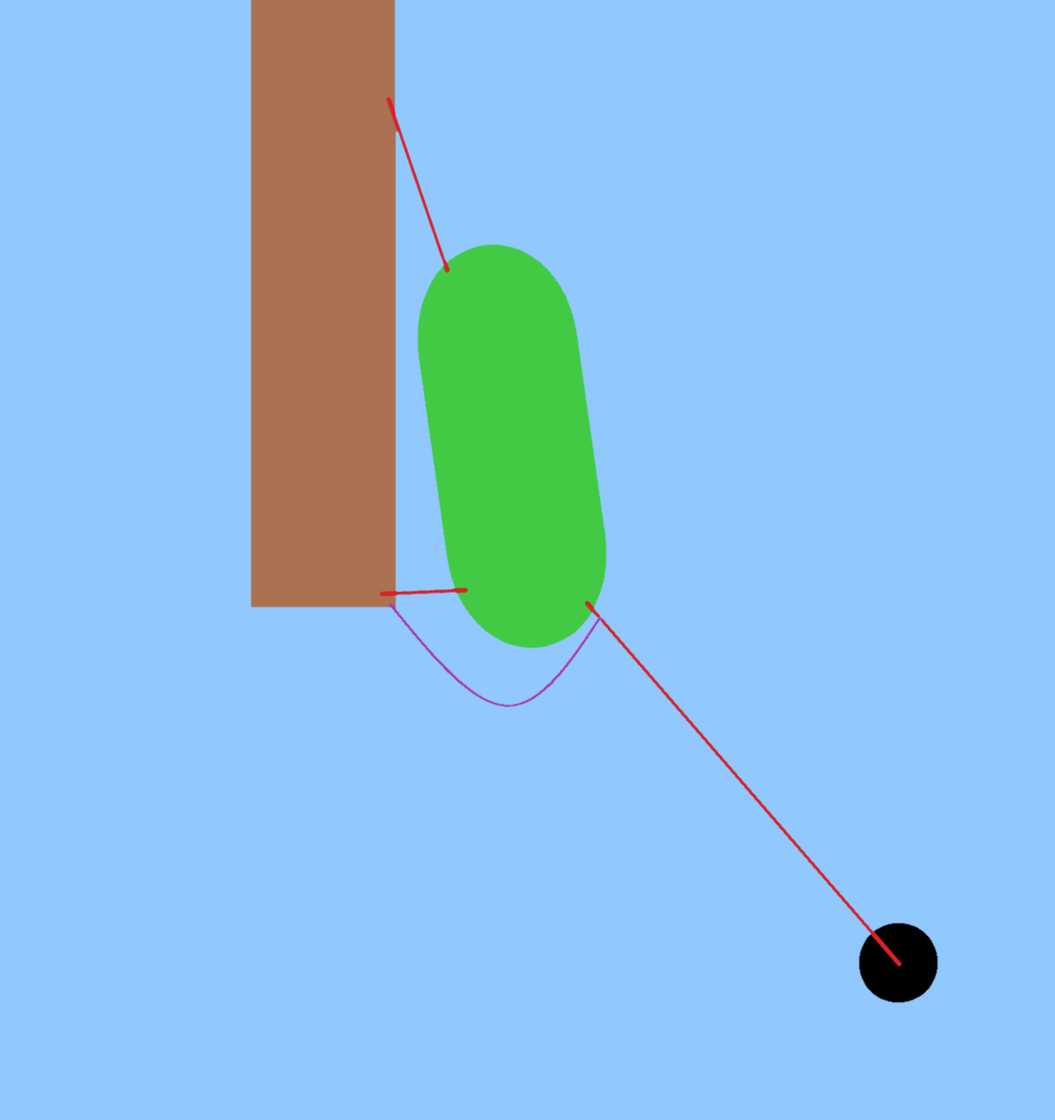

Hoppas min skiss är bra nog.
Svart är den tunga vikten med ögla på botten. Brunt är bryggan. Grönt är båten. Förtöjningslinorna är röda, och "lyftlinan" från bryggan till akterlinan är lila, den är bara för att fiska upp akterlinan från botten. Den röda till aktern från änden på bryggan är för att hålla in båten så den inte svänger i sidled och för att kunna dra in båtens akter när man ska ner i båten.

Fantastiskt! Tack, skissen var superbra och även beskrivningen tydlig!
Uppskattar verkligen hjälpen 😊

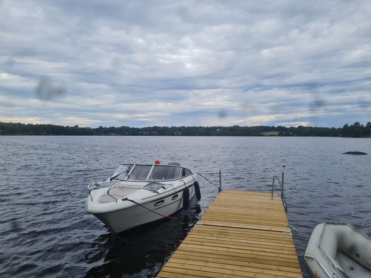

Så här ligger vi. En lång förtöjning i land som går in i ca 45 graders vinkel samt en boj liknande ovanstående skiss också i vinkel ut. Sist två spring till bryggan. Funkar jättebra då man först lägger till med sidan direkt mot bryggan. Sen när man lastat ur drar man åt akterförtöjningen mot bojen och för förtöjningen mot land (som båda sitter fast i bryggan när man är ute och kör) så åker ut båten till säkert avstånd.
Ser riktigt fint ut, båda utsikten och förtöjningen 😁 tack för tipsen!
