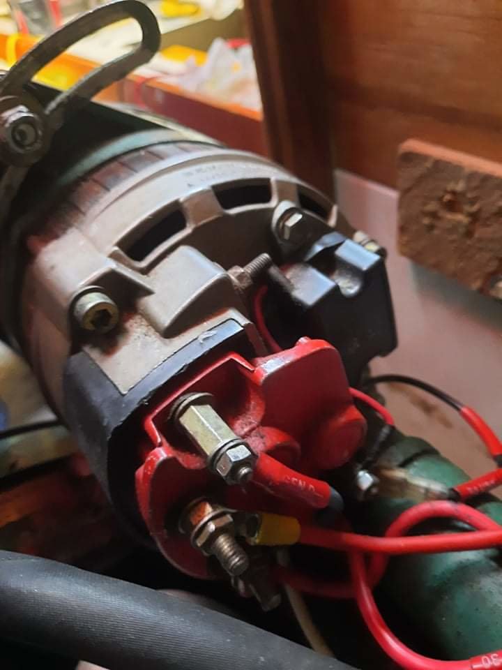

minbuss 1 Postad 3 Juli , 2021 Som rubrik säger har vi troligen bränt generator då ägaren stängde av motorn med nyckel innan hen kom ihåg att döda motorn först. Ger ingen laddning. Då el gällande både båt och bil är ett stort no no för mig behöver jag ett svar. Antingen byta generatorn eller byta det som är trasigt, och vad byter man då? Och var får man tag i grejor? Dela detta inlägg Länk till inlägg Dela på andra webbplatser

Georg_Ohm 5 273 Postad 3 Juli , 2021 Den röda grejen baktill på generatorn är sannolikt en dubbeldiod som skall kunna ladda två oberoende batterier. Den kan ha gått sönder. Men mest troligt är det att dioderna inuti generatorn har pajat då den interna spänningen blir rätt hög om man kopplar bort batteriet/erna under gång. Om du nu känner att du har ”no-no-kunskap” kan du ju kanske skruva loss generatorn, märk först kablarna och vad dom skall sitta, sedan lämna in generatorn till bilelektrisk firma för reparation, du kan ju alltid googla på ”generatorservice” och liknande sökord. Det finns även nya generatorer att köpa, som svindyra originaldelar eller annan passande typ som inte är en piratdel, men det blir kanske dyrare än att lämna in den gamla för reparation. Dela detta inlägg Länk till inlägg Dela på andra webbplatser
sanktanna 289 Postad 3 Juli , 2021 Hej. Man förstör inte generatorn om man stänger av startnyckeln innan man stoppat motorn. Det är ett vanligt missförstånd bland båtägare. Det man inte får göra är att bryta huvudströmmen. P.g.a att motorn har en liten effekt så är det inte lämpligt att montera en större generator än 35 ah. Det blir inte så mycket kraft kvar till propellern. Ingemar 2 Dela detta inlägg Länk till inlägg Dela på andra webbplatser
Georg_Ohm 5 273 Postad 3 Juli , 2021 39 minuter sedan skrev sanktanna: Hej. Man förstör inte generatorn om man stänger av startnyckeln innan man stoppat motorn. Det är ett vanligt missförstånd bland båtägare. Det man inte får göra är att bryta huvudströmmen. P.g.a att motorn har en liten effekt så är det inte lämpligt att montera en större generator än 35 ah. Det blir inte så mycket kraft kvar till propellern. Ingemar Just det! Sedan går generatorn även sönder om man lyckas koppla in batterierna fel, om man polvänder dem. Sedan finns det väl många fler anledningar till att generatorn eller dess inbyggda regulator går sönder. Dela detta inlägg Länk till inlägg Dela på andra webbplatser
Guggen 18 Postad 3 Juli , 2021 (redigerade) Ett vanligt fel att slänga på jätte generator på mindre marindieslar, jag har gjort det själv en gång. Det förstör både motorn och ev batteriet. Det finns en anledning att det satt en 35ah från början. Dessutom klarar knappast ett blybatteri att ta emot mer ändå. Så om du byter, så försök hitta en original eller oem så fästen mm är samma. Mkt lätt att byta själv. Men försök laga först. Redigerad 3 Juli , 2021 av Guggen 1 Dela detta inlägg Länk till inlägg Dela på andra webbplatser
touchwood 133 Postad 4 Juli , 2021 (redigerade) 9 timmar sedan skrev Georg_Ohm: skruva loss generatorn, märk först kablarna och vad dom skall sitta, sedan lämna in generatorn till bilelektrisk firma för reparation, Det är ju detta du ska göra, jag gjorde detta och dom provkörde generatorn i bänk och 10 min senare och tusenlapp fattigare så var det klart, dyrt ja jag vet men fort gick.... Redigerad 4 Juli , 2021 av touchwood 1 Dela detta inlägg Länk till inlägg Dela på andra webbplatser
