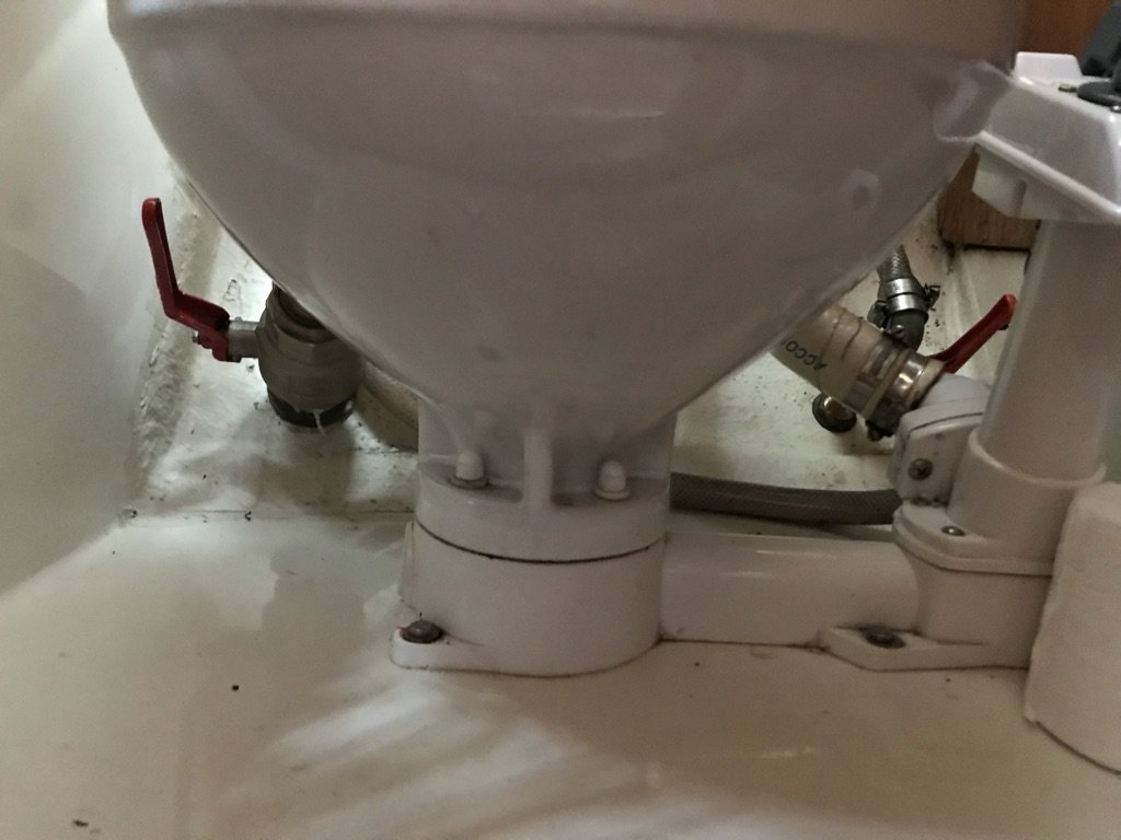

Ett problem jag har är att toan är fylld med tidigare ägares nr 1 och nr 2. Jag tror dock inte att det finns en septitank och att slangen ist går rakt ut i vattnet. Hur kan jag bli av med den här presenten medan jag ligger i hamn? Och hur gör jag rent praktiskt för att hantera toan när den ska tömmas? Jag vet att det är otillåtet men jag måste ju lösa den omedelbara stinkbomben på något sätt. Bifogar härliga toabilder på konstruktionen. Vilka ventiler skruvar jag på och i vilket skede?

Från toastolen går det en tjock slang Ø38 mm till en bordsgenomföring med en kulventil på.
Ventilen är stängd när handtaget står tvärs ventilen.
Ute på internationellt vatten är det ju tillåtet att tömma sin toalett, ibland kan man ju har detta internationella vatten alldeles utanför hamnpirarna... nöden har ju ingen lag.
Den klenare slangen även den med en bordsgenomföring och kulventil är till intaget av spolvatten.
Öppna båda ventilerna och pumpa in nytt vatten i toalettstolen, ändra på ventilen som sitter högst upp på pumpen, nu tömmer du toastolen och slangen när du pumpar, gör så några gånger, flytta båten under tiden så att du inte pumpar in det vattnet igen du nyss pumpade ut...
Sedan tycker jag att den tjocka slangen är onödigt lång, men det kanske är bra med en båge högt över vattenlinjen..?
Under nästa vintersäsong installerar du en septiktank med däckstömning!
Och då byter du slangarna.

Åter till toan, det kan tänkas att packningar, O-ringar och den så kallade ”jokerventilen” är utslitna eller åldrade, det märker du när du pumpar.
Det finns kompletta satser med dessa att köpa, det är färgen på dekalen på pumpen som bestämmer vilken sats som passar, jag vill minnas att det finns generationer, en med röd dekal och en med blå.

56 minuter sedan skrev protesterandemoose:
Lilla ventilen är till för att ta in spolvatten till toan. Stora att släppa ut det genom skrovet. När spaken står i ventilens riktning är den öppen, när den står tvärs ventilen är den stäng. Öppna allt när du spolar, stäng allt när du inte spolar.
