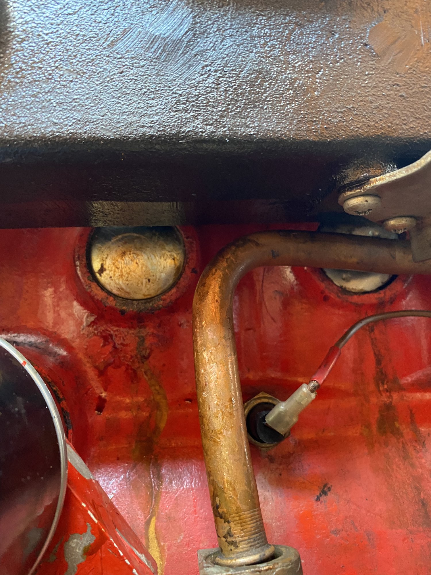

romario 2 Postad 7 Juni , 2021 Så ser det ut Dela detta inlägg Länk till inlägg Dela på andra webbplatser
Gelis 805 Postad 7 Juni , 2021 Antingen har förra ägaren lurat dig och inte bytt frostbrickan eller så har han slagit sönder den vid montage. Det ser ju ut som att det är ett litet hål i mitten av brickan. Kan ju vara så att den som satt dit brickan använt en smal don när brickan ska expanderas. Och donen försvagat brickan i mitten. Vilket fall som helst så är det ju lite halvtrångt men skulle tro att det räcker med att ta bort oljefiltret för att skapa lite mer svängrum. Nu vet jag inte för det är svårt att se på bilden, men är det ett litet hål så kan du ev dra dit en kort plåtskruv (helst rostfri) med lite silikon på gängorna som en tillfällig åtgärd för den här säsongen. Här gör dom det på en B18/B20 lika som din Dela detta inlägg Länk till inlägg Dela på andra webbplatser

romario 2 Postad 13 Juni , 2021 Var ute och körde idag och efter ca 10 min så flög pluggen ut igen. Har bankat in en ny som ni ser på bilden. Ska den ännu längre in? Det här känns skumt att den flyger ut varje gång. Har jag gjort nåt fel? Det är den vänstra Dela detta inlägg Länk till inlägg Dela på andra webbplatser
snoy 41 Postad 13 Juni , 2021 Du måste klappa till med en dorn på mitten av pluggen så hårt att det blir en inbuktning på mitten av pluggen, då expanderar den så att den sitter fast.. Perra 1 Dela detta inlägg Länk till inlägg Dela på andra webbplatser
Gelis 805 Postad 13 Juni , 2021 Det måste vara en halvrund don med lite större diameter, annars så blir det samma sak igen dvs hål i pluggen. 1 Dela detta inlägg Länk till inlägg Dela på andra webbplatser
Faderullan 734 Postad 13 Juni , 2021 7 minuter sedan skrev Gelis: Det måste vara en halvrund don med lite större diameter, annars så blir det samma sak igen dvs hål i pluggen. Jag brukar använda en kulhammare. Om det är svårt att komma åt så lägger du kulhammarens kula mot pluggen och slår på med en annan hammare. Dela detta inlägg Länk till inlägg Dela på andra webbplatser
