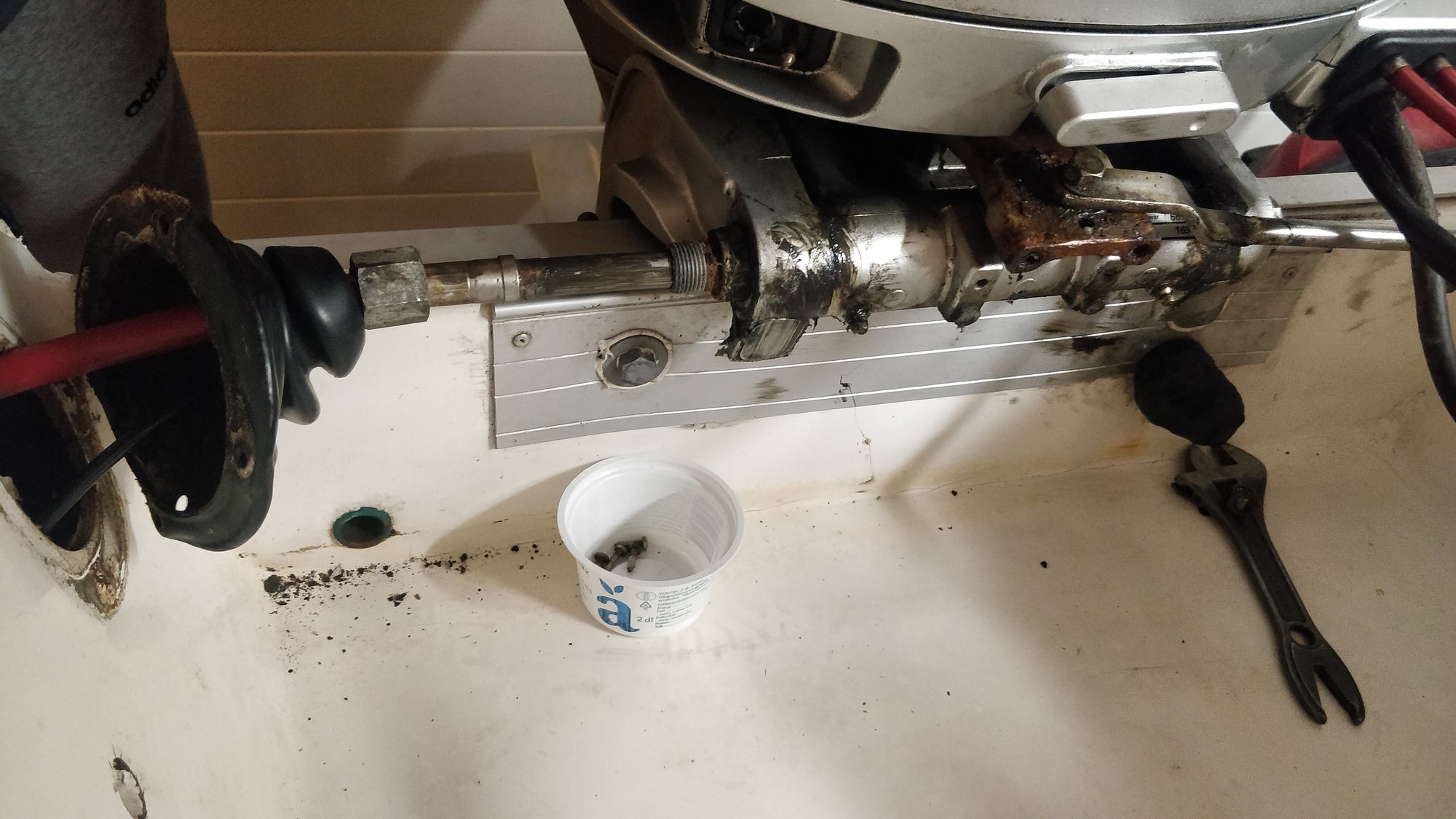

Hur får jag loss den här styrwiren!
Skulle vilja dra ut wiren för att smörja den lute då styrningen är lite trög. Har sett lite filmer där folk drar ut den från motorn och det ser inte så svårt ut.
Problemet är att jag inte har plats att dra ut hela cylindern. Hålet i motorbrunnssidan är inte centrerat så det saknas minst 5cm. Har ni några tips eller måste jag lyfta hela motorn för att få ur den?
Motorn är en honda bf90a och båten en utter 5500dc
7 timmar sedan skrev Dsl:
Tyvärr är det väl så.
4 timmar sedan skrev touchwood:
Antingen det eller flytta hålet genom att såga upp ena kanten och plasta igen den andra.
Min erfarenhet är att det inte är så lätt att få ordning på en sliten/trög styrkabel och att oftast är bättre att byta den. Kanske är att överväga om det verkar bli alltför mycket jobb, som att såga sönder och plasta till exempel...
Byt till hydraulisk styrning, du kommer att känna det som en nästan ny båt. 90 hk borde vara kriminellt att leverera med styrkabel !!! Du monterar det lätt själv, kolla bara att det finns plats i motorbrunnen.
Tack för era svar!
Hade hoppats att det fanns ett alternativt sätt. Men nu kommer jag smörja upp det åtkomliga vid motorn och låta det vara. Plasta och kapa finns inte på kartan, jag har redan lagt all fritid i flera veckor på båten, nu får den vara klar.
Hydralstyrning finns på förbättringslistan, men jag har bestämt mej för att köra denna säsongen först. Om den gamla häcken till motor håller ihop, vi gillar båtlivet och båten så blir det nog så till hösten. Kommer isf försöka hitta en bälg tillräckligt stor för att täcka det förstorade hålet.
Såga av kabeln ... byt till hydralstyrning... uppgiften löst  :) (eller lyft motorn). Har en D55 som jag gjorde nästan samma manöver på för nån månad sedan.  :)
Har sett en variant att smörja upp styrvire genom att pressa olja genom den, men man behöver nog lossa hela. Sen ska man ha en bit trädgårdsslang och slangklämmor och tryckluft. Man fyller slangen med olja o låter tryckluften pressa den genom viren. Det ska gärna hänga också så att det rinner nedåt. Kanske skulle kunna funka även om man bara lossar i ratt-änden.
Redigerad av Paul_Schtek
2 timmar sedan skrev abrakadabra:
Nice! Vad köpte du för styrning och hur långa slangar?
Kan ju alltid kapa cylindern för att få bort den. Men får man på hydralstyrningscylindern utan att demontera motorn? På de paket jag sett verkar den skruvas med en motsvarande cylinder genom motorfästet och den måste ju också komma på plats.
Ofta får du tillräckligt med slang som du sedan kapar själv till önskad längd.
Köp en styrning på öppet köp, ta med till båten och kolla att du kan montera den innan du sågar av den gamla, funkar det inte så lämna tillbaka, om du inte vill lossa motorn.
Det finns många olika hydraulstyrningar ofta efter motorstorlek, kolla runt lite och jämför.
Själv föredrar jag så få rattvarv som möjligt mellan ändlägena.
Det finns två olika typer av styrningar, en är att kolven styr motorn och en är att cylindern styr motorn, titta noga så ser du skillnaden.
Redigerad av touchwood
