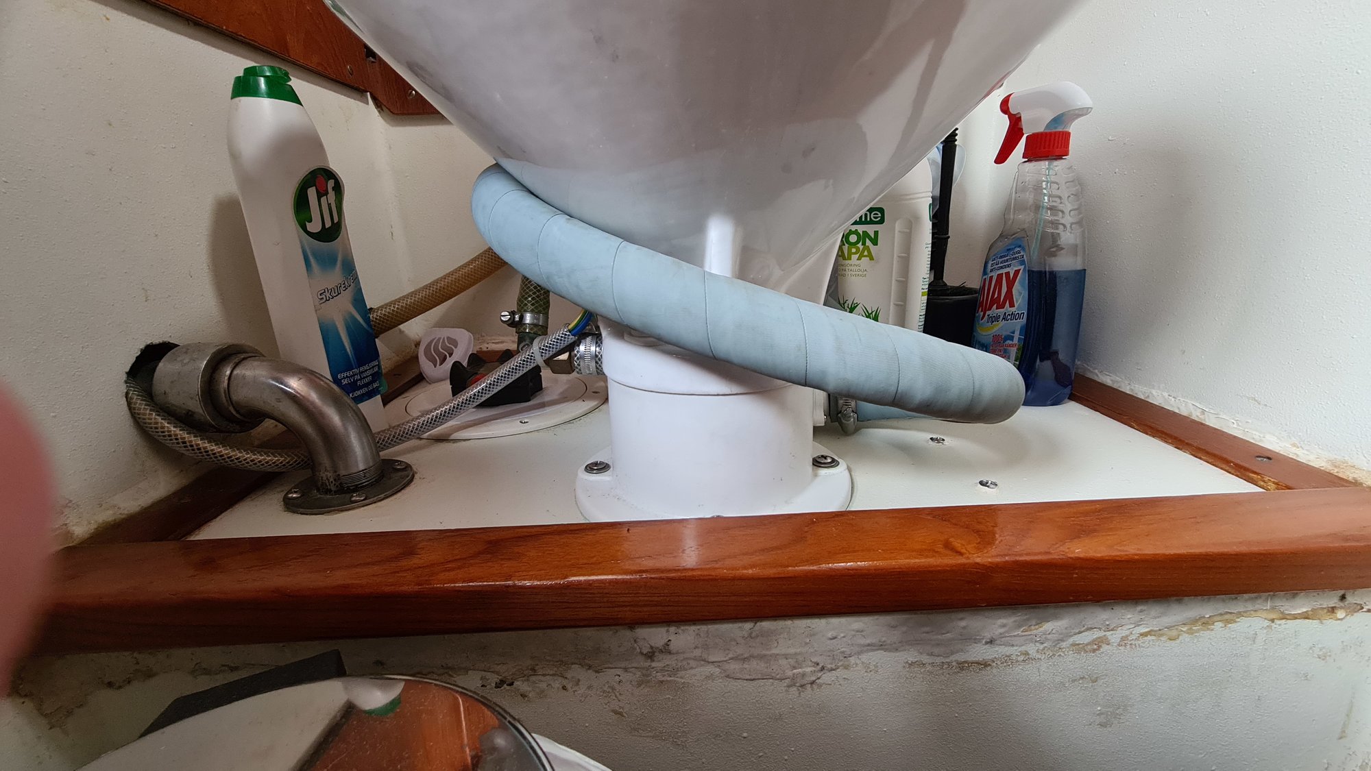

Måste göra nått åt fuskinstallationen av eltoan på vår båt. Det luktar för mycket:)
Man har installerat utan en böj på utloppet och tanken sitter precis under toa. Det är således fritt fram för odörer att komma upp genom toan eftersom inget vatten stannar där.
Men hur ska jag göra?.  Finns inte mycket utrymme att göra en böj på. Skulle behöva en extremt flexibel slang och dra ett varv runt toa och sedan ner. Finns det något annat förslag på hur man skulle kunna gå till väga ?

Även sanitetsslangar kommer att lukta med tiden, har för mig att det finns gammalt tips om att hälla varmt vatten  på en trasa och lägga över slangen, efter ett tag lukta på trasan.
Jag har bytt på min båt för det doftade (utan trastestet).
Min känsla är att riktiga sanitetsslangar med flera lager inte går att böja hårt, kanske kan du använda någon 45 eller 90 graders böj i Cu eller plast.
Din bild visar inte helheten så jag kan inte komma på något glatt förslag dock verkar beiga slangstumpen som går till 90 gradaren ha gjort sitt, sedan båten byggdes?
Ja, det där ser ju inte rätt ut??
Kan du ersätta inloppet till tanken med en stos som pekar akt upp?
Eller bara vrida den bort fr stolen?
Då finns det ju utrymme för att göra en lösning m vattenlås.
Kanske bäst att be en rörfirma svetsa ihop en del i rostfritt och sedan ansluta med korta slang-ändar för att hålla byggmåttet nere?

Är det inte bara den äckliga slangen som luktar?
Ska det behövas ett vattenlås enligt installationsanvisningen?
Kanske räcker det med en liten förhöjning så att det blir vatten kvar i toastolen?

Det är ju lite trångt håller jag med om.
Ett tips är att använda lödrördelar i koppar. Det går att bygga ganska tajta lösningar och du borde kunna använda 28 mm delar på en eltoa vilket gör att kan bli extra tajt.
Någon del borde ligga tillräckligt nära innerdiametern på en sanitetsslang med innerdiameter 25 mm så att du kan ansluta "kopparskulpturen" med två korta slangar med slangklämmor.

Har man inte möjlighet att löda så kan man limma med epoxi, bara man sandpapprar rent ytorna först.

God idé men tror faktiskt att är lite för tight. Enligt manualen ska jag dra slangen från utloppen i en båge ca 20cm över "skålen" (antar att de menar botten på skålen). Någon backventil finns nog knappast. Det blir helt soprent i toaletten efter en spolning. Inte speciellt fräscht under toabesöket heller. Slangen är ju gör gammal som någon annan var inne på men jag är rätt säker på att lukten kommer upp via toan. Har iof inte riktigt undersökt det i detalj :)

Precis, det är nog där jag landar också. Vrida lite på den och sedan köpa en relativt flexibel slang. Axmarin säljer en 25mm slang som har en minsta böjradie på 38mm. Jag använde deras 38mm slang när jag monterade tanktömningen och den var underbar att arbeta med (minsta böjradie 76mm). Återstår dock att se hur tät den är...
Förresten, om jag nu måste vrida på slangstosen måste jag demontera den. Kan jag täta med Biltemas marintätning eller krävs det något annat i såhär hemska miljöer :)?

Tror sockeln skulle må bra av att vridas av andra skäl, den vita (tillopps)slangen är ju knä på.
Sedan skulle jag gå på kopparrörsidén och bara skarva in den med två små raka slangstumpar. Det är nämligen dumt att ha så mycket statisk brytbelastning belastning som en tokkrökt sanitetsslang utgör på plaststosen.

Meckade med toan också, såhär blev det för nu. Inte jättesnyggt men funkar tillsvidare. Ett "litet" problem dock, eller egentligen ett stort problem.
När jag spolar får jag nu en lagom mängd vatten kvar i toastolen men efter kanske 10 minuter har det runnit undan och det är bara en liten skvätt allra längst i botten, i samma nivå som stosen för utloppet vid den nya gråa slangen.. Hur är detta ens möjligt? Det läcker ingen stans. Hävert kanske? Men borde inte slangen tömmas rätt omgående med tanke på dess diameter om det nu var en hävert? Känns inte som att jag kan höjja "loopen" mer för då blir det snart en bidé istället.
