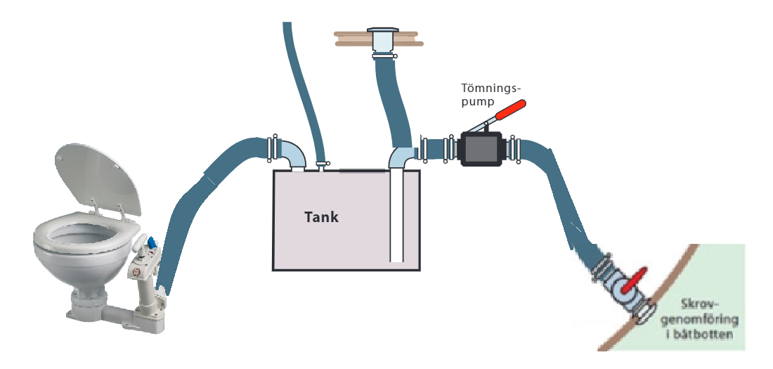

Mackey 4 926 Postad 4 Maj , 2021 28 minuter sedan skrev beemwepaouer: Har du backventil på slangen? Inget onödigt alls, bara så här. 2 Dela detta inlägg Länk till inlägg Dela på andra webbplatser

Lintott 2 194 Postad 4 Maj , 2021 4 timmar sedan skrev Mackey: Inget onödigt alls, bara så här. Jag delar i huvudsak den här strukturen på installation. Enkel med få komponenter som kan strula. Toppmatning till tanken med så kort slang att eventuellt sunkvatten som blir kvar i slangen inte kan överfylla toaskålen när jokerventilen börjar läcka. Jokerventiler börjar läcka förr eller senare och får betraktas som rutinservice att byta. Oftast är felorsaken bara att det bildats urinsten som hindrar den att stänga. När jag bytt jokerventil så stoppar jag ner den gamla i en burk med ättika. Urinstenen löses upp och sedan är ventilen som ny igen. Det som skiljer min installation från ovanstående är att jag vill ha en bottenavtappning från tanken. Någon gång under säsongen och definitivt före upptagning så vill jag, efter normal tömning, kunna spola igenom tanken så att allt bottensediment kan sköljas bort. Vid upptagning vill jag kunna lämna bottenkranen öppen (självklart med dessförinnan tömd tank) så att inget vatten står kvar och bildar iskaka i tanken under vintern. 1 Dela detta inlägg Länk till inlägg Dela på andra webbplatser
Mackey 4 926 Postad 4 Maj , 2021 15 minuter sedan skrev Lintott: Det som skiljer min installation från ovanstående är att jag vill ha en bottenavtappning från tanken. Någon gång under säsongen och definitivt före upptagning så vill jag, efter normal tömning, kunna spola igenom tanken så att allt bottensediment kan sköljas bort. Vid upptagning vill jag kunna lämna bottenkranen öppen (självklart med dessförinnan tömd tank) så att inget vatten står kvar och bildar iskaka i tanken under vintern. Varför vill du inte få lite is i botten på tanken??? Dela detta inlägg Länk till inlägg Dela på andra webbplatser
