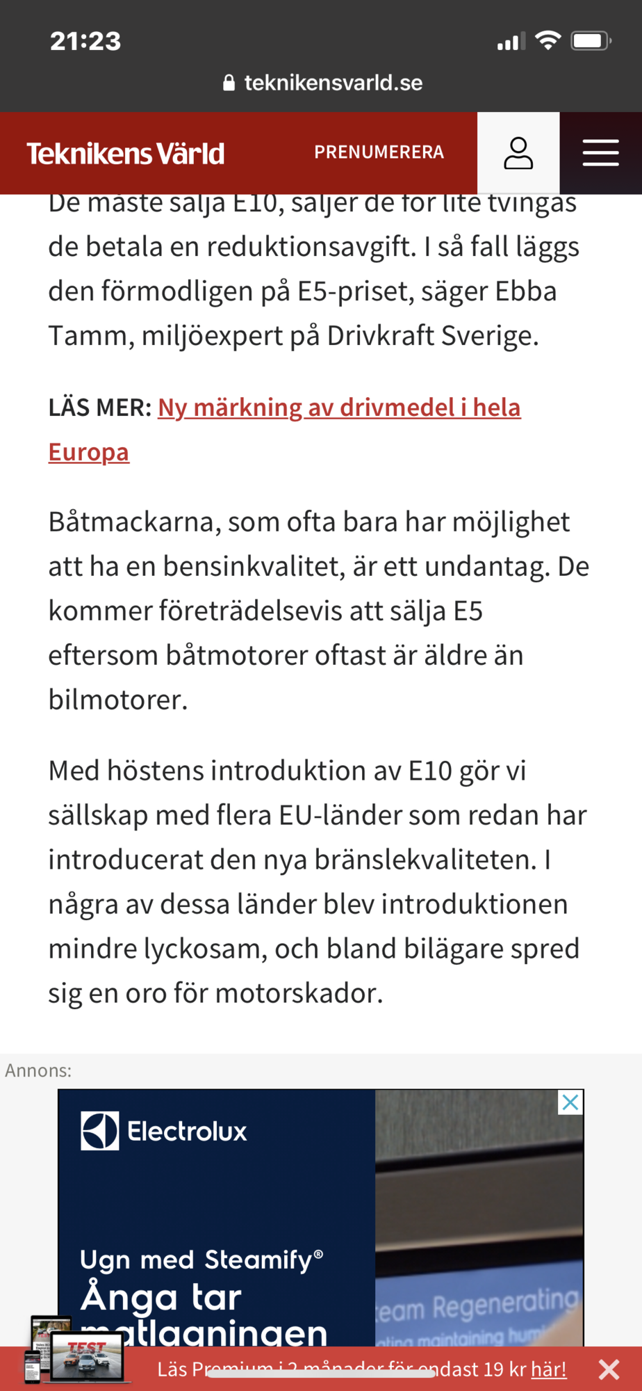

Det är 95 som kommer vara E10 men frågan är hur många sjömackar som har 98.
Går inte att klistra in länk men Teknikens Värld skriver att Båtmackar får undantag för E10. Dem får fortsätta sälja E5 då det finns massa gamla båtmotorer som kan få problem med E10. Klistrar in ett stycke från artikeln som bild.
