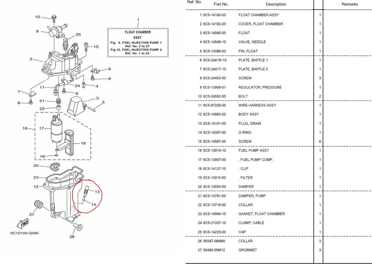

Hej, om motorn bara är 1,5 år gammal borde du kanske lämna in den på garantin. Det är inte troligt att det drar in någon tjuvluft i någon koppling, om detta vore felet så borde gången vara normal efter att du pumpat bränsleblåsan tills den blir hård. En ny fyrtaktsmotor i den storleken har EFI (electronic fuel injection). Om man pumpar bränsleblåsan så fyller man en reservoar (VST-tank) där högtryckspumpen sitter monterad. Denna reservoar innehåller tillräckligt med bensin för att motorn ska gå bra under en kortare stund. Förmodligen så är det skräp i bensinen eller dålig bensin som får den att hacka på tomgång. Du kan prova att dränera ur innehållet ur VST-tanken och se om detta hjälper. VST-tanken brukar sitta bakom luftinsuget, öppna dräningeringsskruven (nr 13 på bild nedan) och håll en glasburk under dräneringsslangen. Låt bränslet rinna ut i glasbruken, sedan kan du pumpa några gånger på bränsleblåsan medans du fortsätter att hålla glasburken under dräneringen för att rensa ur eventuella rester i bränsleledningarna. Om inte detta hjälper så borde du lämna in din motor på Garanti. En motor med EFI (som fungerar som den ska) ska kunna starta på tomgång, man ska alltså inte behöva någon gas alls för att starta motorn.

Du behöver inte vara mekaniker för att flöda ur bränslesystemet en stjärnskruvmejsel och en glasburk är allt du behöver. Läs mitt inlägg så ser du vilken skruv du ska skruva på.
