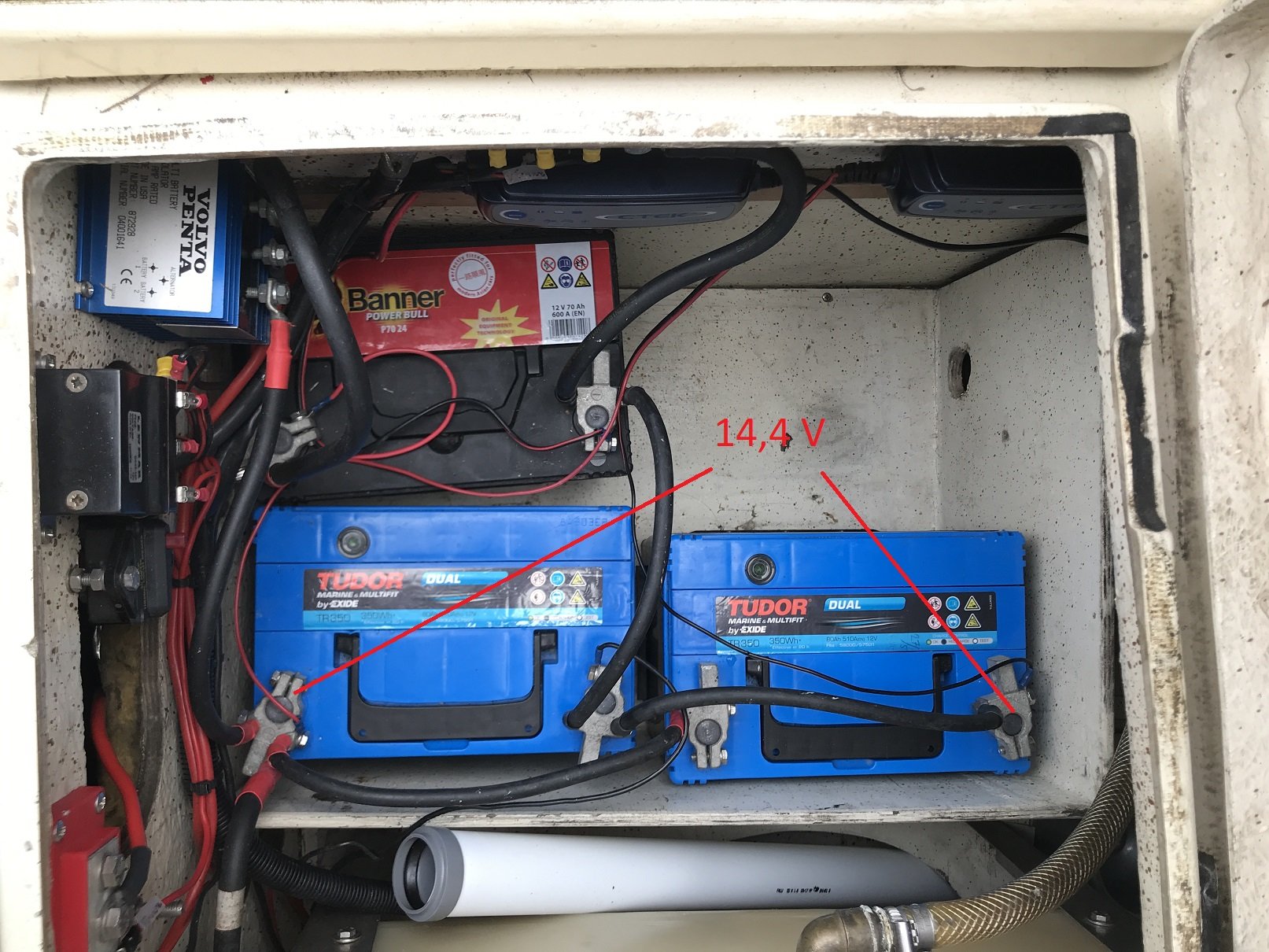

Jag har en solpanel (150W) som laddar min batteribank. Batteribanken består av ett startbatteri och två förbrukningsbatterier. Till solpanelen har jag en billig PWM-regulator, se bild. Nu till min fråga. Fastän batterierna är fulladdade så mäter jag 14,4V över förbrukningsbatterierna medan laddning pågår, se bild. Borde inte underhållsladdningen ligga på ca 13,7 V? 14,4 V är väl typ bulkladdning? Har ej mätt strömstyrkan.

Ja gör så,  men det intressanta egentligen i detta fallet är ju att veta toppspänningen mitt på dagen då solcellspanelerna laddar som bäst. 14,4 volt är för högt, ibland kan man höra att det bubblar om batterier som gasar, det är inte bra för batteriet, sedan produceras det knallgas ombord och experimentet med sådan gas brukar vara det enda man minns från högstadiets kemilektioner.
Men låna ihop några olika multimetrar eller voltmetrar och mät igen, det kan ju vara ett felkalibrerat mätinstrument som gav det höga spänningsvärdet.

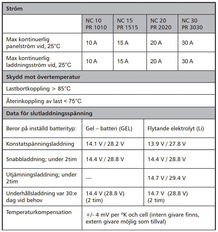

Kanske denna manual gäller för den aktuella regulatorn:
https://www.hjertmans.se/Media/Articles/5511-110/5511-110_Manual.pdf
Manualen är tämligen värdelös, den anger inget av det som är viktigt för underhållsladdning av batteriet.
Jag skulle reklamera den där du köpt den med hänvisning till både dålig manual, och alltför hög och långvarig laddspänning.
Det finns andra billiga PWM som både har begriplig manual och OK UH-laddspänning.
