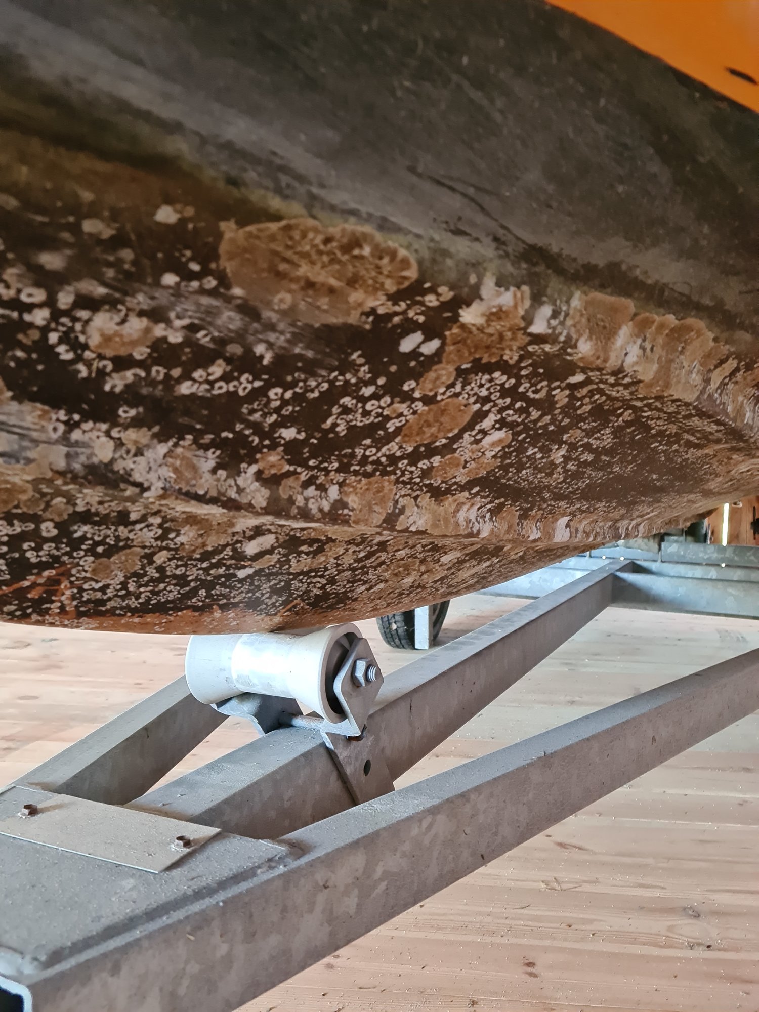

Mitt första inlägg här på sidan, rookie vad det gäller båtar och det mesta som hör därtill.
Nu har jag ägt min ryds hajen i 5 år och är sugen på att snygga till botten med ny färg.
Efter förra säsongen var jag slarvig med att göra rent efter upptagning så diverse påväxt är nu i intorkad.
Hur tror ni bäst jag går tillväga för att få bort all intorkad påväxt?
Jag har provat skrapa med plastskrapa(inget vidare resultat).
Är det att blöta upp botten och sen göra rent på något sätt med medel ?
Bifogar en bild på hur det ser ut.
Precis det där skulle du fixat i höstas, då hade det gått mycket lättare.
Nu får du gå på med högtryckstvätt med turbomunstycke efter att först ha lagt på något bra medel, Abnet kanske funkar? det finns något som löser kalken i havstulpanernas skal, men jag minns inte namnet... Barnecle?
Och sedan envisas med den där skrapan igen. Men det kommer att bli ringar kvar av havstulpanerna, dom kan du sedan måla över.
4 minuter sedan skrev Georg_Ohm:
Barnecle?
Sharkbite Barnacle remover funkar bra på hyfsat färska tulpaner. Men dessa ser tuffa ut. Funkar det inte får det bli skrapa/slipa.
Köp en flaska saltsyra och långa kraftiga handskar på färgaffärn.
Syran löser kalken, var försiktig så att du inte spiller på huden bara.
Tvätta med en borste på skaft eller trasa på något skaft eller så.
Alternativet är en hård spackel och  sedan slipa.
Fråga inte hur jag vet...
  • Haha 1
Tulpanerna och deras ringar är helt chanslösa mot en sickling. Bahco har en bra, finns på Jula. Funkar utmärkt att köra torrt utan kemikalier.
Jag badade vår propeller i en ättikslösning. Från att ha haft kanske 30-40 procent av ytan täckt av havstulpanfötter så var den efter ett halvt dygn helt ren. Utan att jag ens skrubbade.
Jag skulle tro att tapetklister blandat med nån enklare syra skulle funka bra att måla på båten och låta verka över nån dag eller två, och sen bara spola av.
